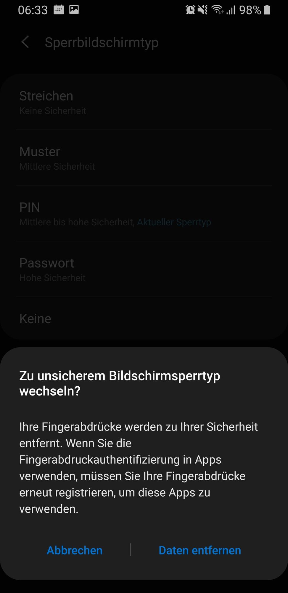

Nach dem Auswählen von "Streichen"

Wo ich meine Fingerabdruck finde und einrichte ist mir bewusst und das habe ich auch so gemacht. Ich kann aber nur auswählen, dass dieser nicht zum entsperren benutzt werden soll. Das hat aber automatisch zur Folge, dass eine andere Entsperrmethode zum Einsatz kommt. Also PIN, Passwort, oder Muster. Die Methode nur zu "Streichen" ist nicht möglich, bzw. dann muss der Fingerabdruck aus dem System gelöscht werden. Unter "Biometrie und Sicherheit" finde ich keine Auswahl einer alternativen Entsperrmethode.
