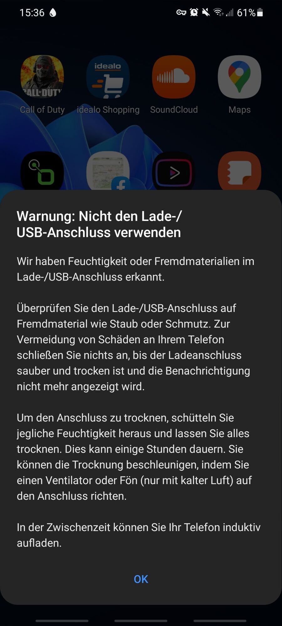

Hallo, Ich habe angeblich Feuchtigkeit in meiner Ladebuchse. Schon seit 2 Tagen!Meine Ladebuchse ist Blitze Blank und ausgeföhnt habe ich auch schon. Wie geht der Fehler wieder weg?
S20 5G SD
probiere folgendes: Einstellungen > Apps > die Striche neben "Ihre Apps antippen" > im Fenster "Systemanwendungen anzeigen" aktivieren > ok > dann "USBSettings" suchen und antippen > Speicher > Daten löschen.
Sonst empfiehlt sich Kontakt zu Samsung aufzunehmen -> Samsung Kontakt | Samsung DE
Bei meinem S20 5G trat dieser Fehler auf, als ich das Gerät über eine USB3 Buchse meines PCs aufladen wollte. Ich habe diverse USB C USB A Kabel ausprobiert und eins gefunden bei dem der Fehler nicht auftritt. Bei Verwendung des Samsung Ladegerätes EP-TA845 mit Original Kabel hatte ich diesen Fehler bis heute nicht.
