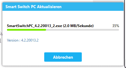

habe die letzte Version 4.2.20013_2 von Smart Switch auf meinem PC unter Windows 10 installiert.

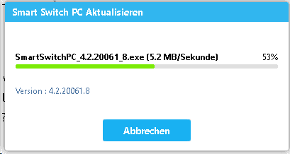

Beim Start beginnt eine automatische Aktualisierung:

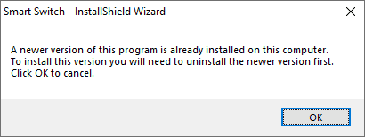

im Anschluss erscheint dann jedoch, dass bereits eine neuere Version vorhanden ist:
dann wird das Programm beendet.

Ich habe eine neuere Version (4.2.18091_6) installiert und auch hierbei gibt es das gleiche Problem. Hier wird versucht die Version 4.2.20061_8 zu installieren OHNE jeglichen Erfolg. Deinstallation hilft wie bei den anderen auch nichts. Danke für den "Workaround" mit der LAN Verbindung. Man darf ja gespannt sein, wann es denn endlich wieder eine funktionierende Software gibt. Aber die Hoffnung stirbt ja zuletzt.
Das scheint ein systematischer Fehler zu sein. Auch nach einer manuellen deinstallation der alten Version und neuinstallieren der aktuellen Version springt das Programm sofort in den Update-Modus:

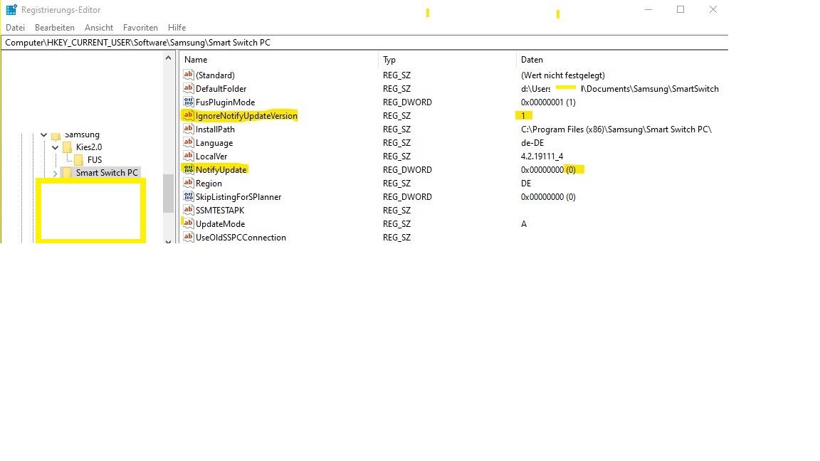

Hier mein Workaroung bis das Problem von Samsung gelöst wurde:
Ändere Regkey:
Ich habe Ignor Update auf 1 gesetzt und Notify Update auf 0
Danach startet das Programm und Sicherung funktioniert.
Im Hauptfenster der hinweis (für Firmwareupdate muß aktualisiert werden) --> Aktualisierung wurde durchgefüht (hat deutlich länger gedauert als der schnelle UpdateProzess beim Starten vom SmartSwitch).
Aber, sobald in der Reg wieder die Ursprünglichen Werte eingetragen werden tritt der Fehler abermals auf.

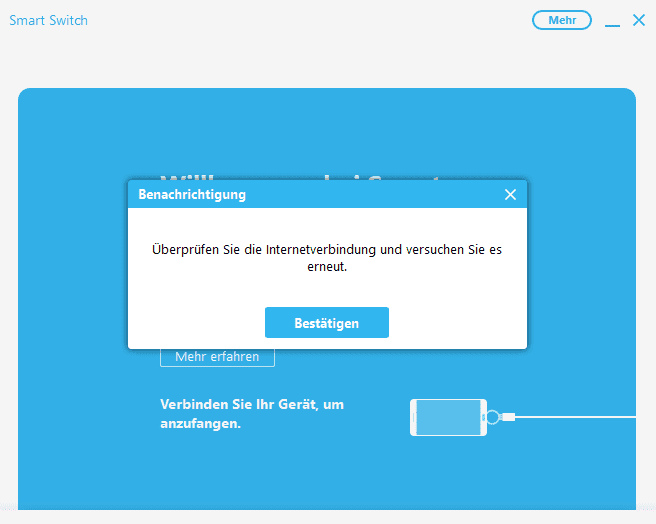

ich hatte auch dasselbe Problem und habe die Internetverbindung daher wie erwähnt geschlossen.
Leider lässt sich das Programm dann gar nicht mehr starten.
Es kommt die Meldung, dass ich meine Internetverbindung überprüfen muss
und nach der Bestätigung schließt sich das Programm wieder...
