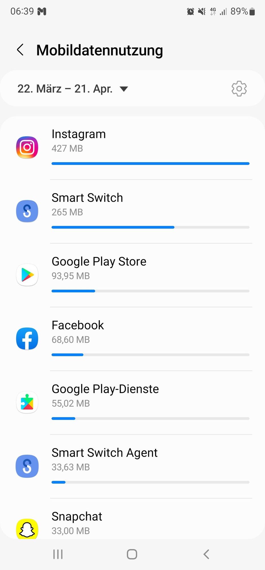

Du kannst doch in Einstellungen, Verbindungen, Datennutzung, Mobildatennutzung nachsehen welche App den Datenverbrauch verursacht. Das sollten die im Samsung Store ja zumindest mal gemacht haben. Was steht denn dort?
Und ansonsten mal mobile Daten abschalten, dann müsste die App ja meckern. Und wenn das Datenvolumen dann immer noch aufgebraucht wird ist das ja kein Fehler vom Smartphone.
Da Facebook und Instagram im Socialmedia pass sind fallen die raus. Ansonsten ist es nur smart switch. Was aber auch alles im WLAN war zusammen mit dem playstore um alles nach der Datensicherung runterzuladen

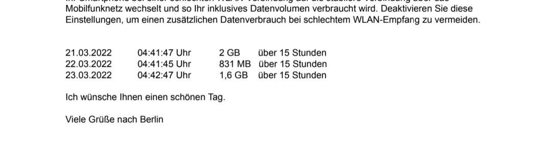

Leider kann ich bei mobilcom debitel nicht viel sehen. Ausser das ich den Vertrag red s habe.. wie viele Anrufe und SMS und verbrauchte GB vom 22.03 bis immer zum Vortag. Laut dem Techniker von mobilcom läuft wohl auch der Socialmediapass. Man konnte mir auch nicht sagen was 15 Stunden im Hintergrund läuft. Das können die wohl selber nicht mal einsehen *1f61e.png*

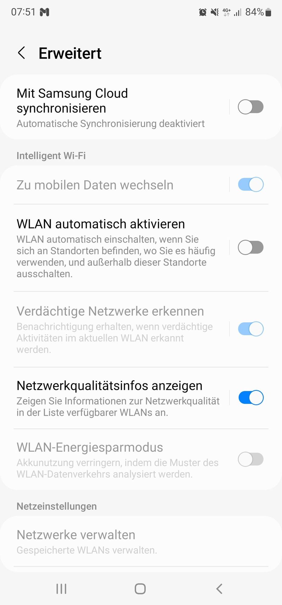

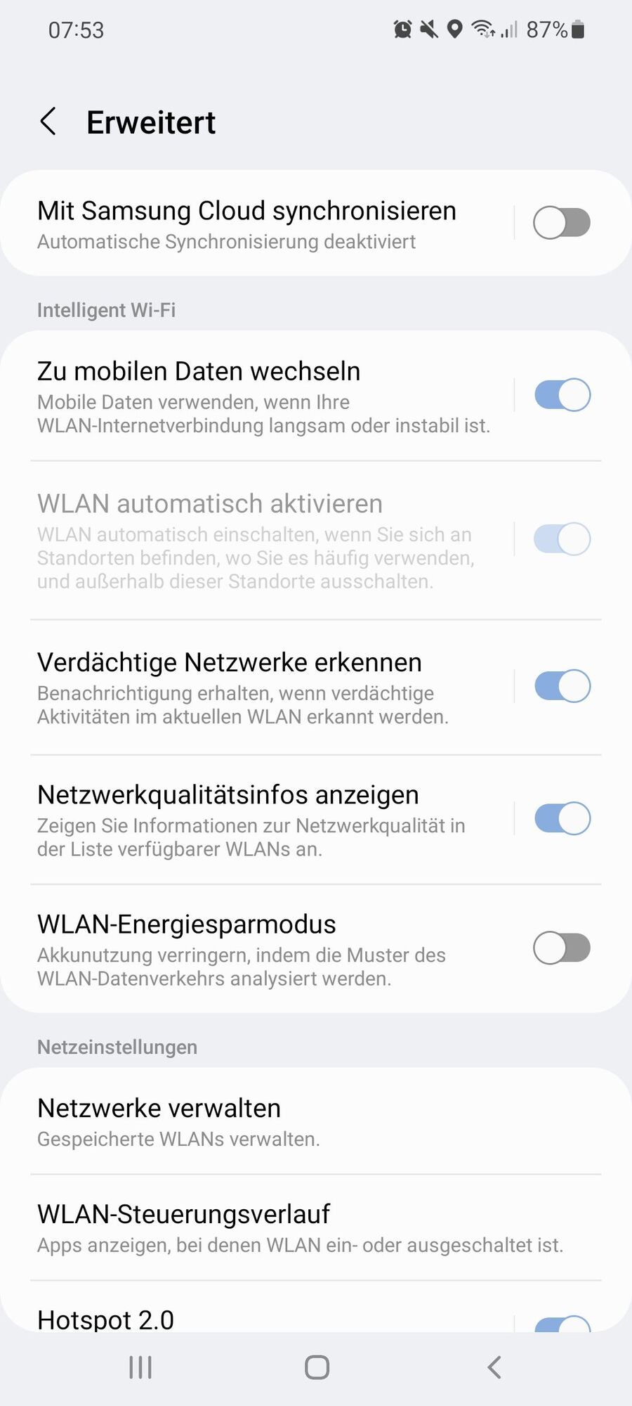

Ist in den Wlan Einstellungen unter Erweitert "Zu mobilen Daten wechseln" zufällig aktiv?
Das sorgt dafür, dass bei schlechterer Wlan Verbindung das Handy automatisch mobile Daten nutzt.
Evtl. löst das ja deine Probleme aus.

Du kannst das nicht deaktivieren? Aber generell ja! Hier im Screenshot von mir steht was das ist. Da ist das Problem. Deine WLAN Verbindung ist instabil.
Muss ich "zu mobilen Daten wechseln" ausschalten? Da es ja ausgegraut ist komme ich ja nicht ran zum ausschalten und dann könnte ich ja auch nicht mehr außerhalb vom WLAN "surfen" oder?
Zu mobile Daten wechseln ist nur dazu da, falls du eine schlechte WLAN Verbindung hast, wechselt er automatisch zu den mobilen Daten. Heißt: mobile Daten werden extrem angezapft. Das soll dazu dienen, dass du ohne Probleme weiter surfen kannst ohne Unterbrechungen.
