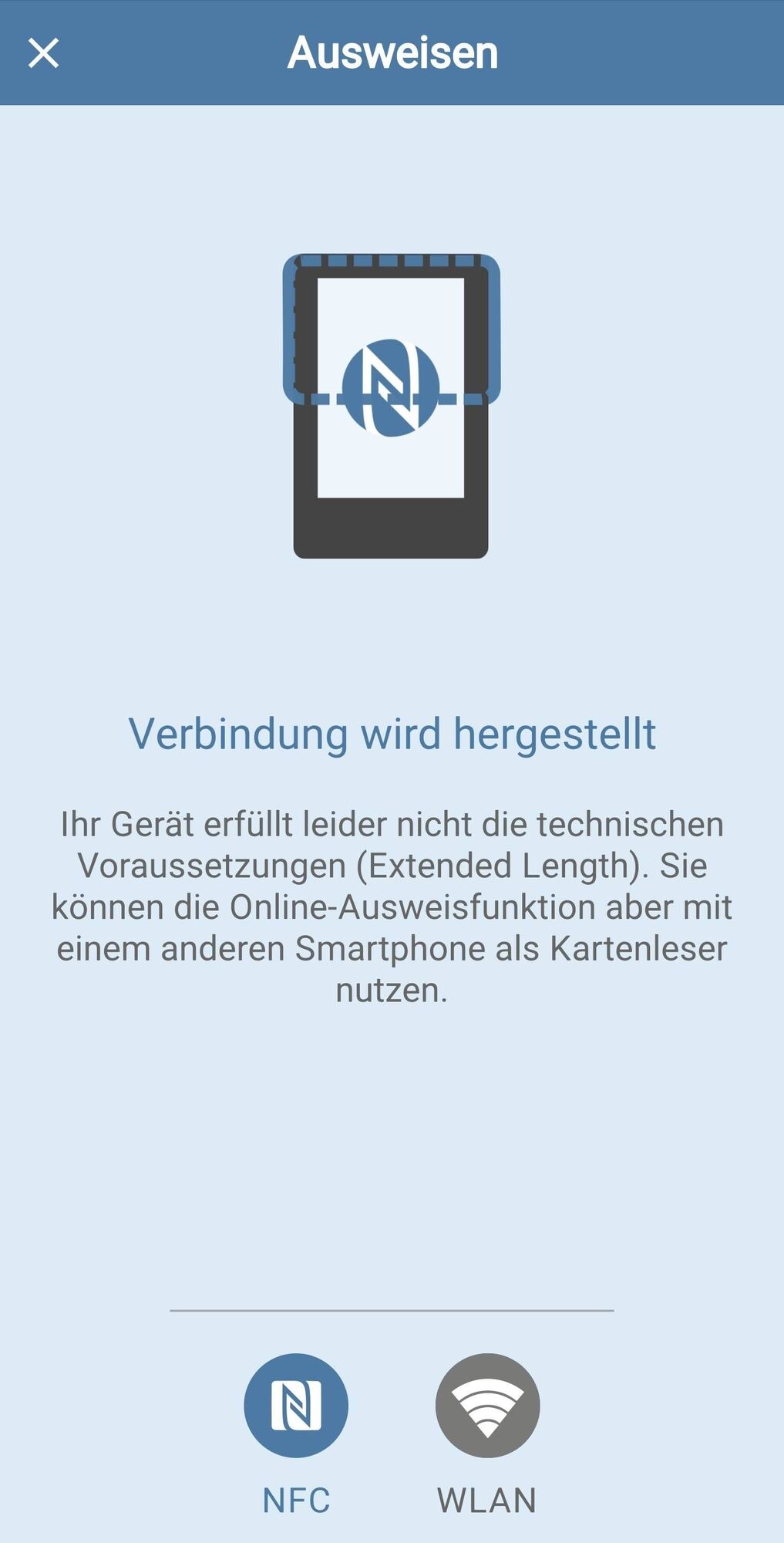

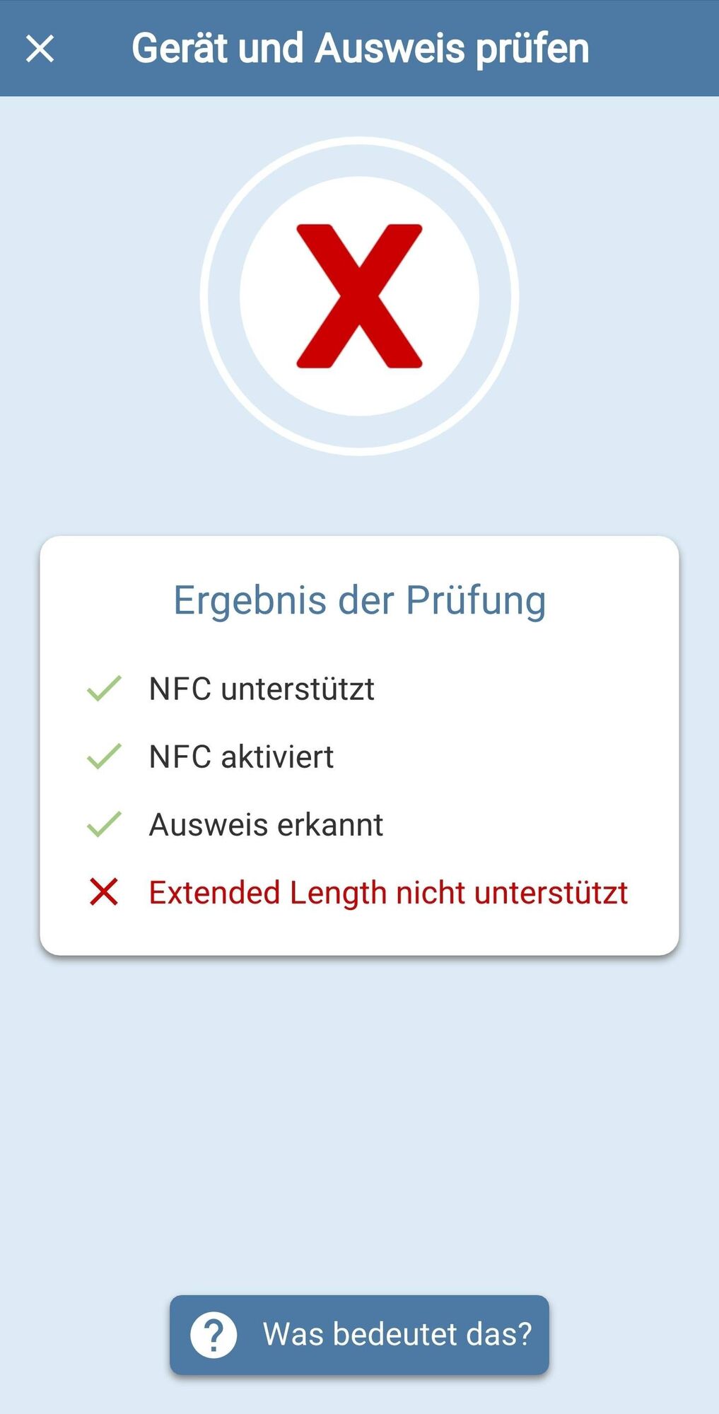

Nach dem Update auf Android 12 meines S10 funktioniert die AusweisApp2 nicht mehr. Sie meldet einen "Extended length"-Fehler bei der NFC-Verbindung mit meinem Personalausweis.Unter Android 11 hat es noch funktioniert.

Ja, da steht, daß es mit dem S10 unter Android 10 und Android 11 geht (hat es ja auch bei mir). Im Google Play Store steht schon ein Eintrag, daß es mit dem S10 unter Android 12 aktuell nicht mehr funktioniert. Der App-Hersteller hat geantwortet, daß das Problem bekannt sei und sie noch nach einer Lösung suchen.
Ich befürchte aber auch, daß das Problem nur durch ein Bugfix mit einem Update der Samsung Firmware behoben werden kann.

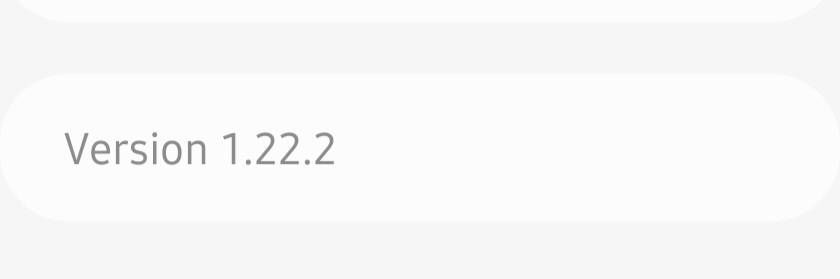

Hatte für die App ein Update erhalten.
Das ist meine Version.

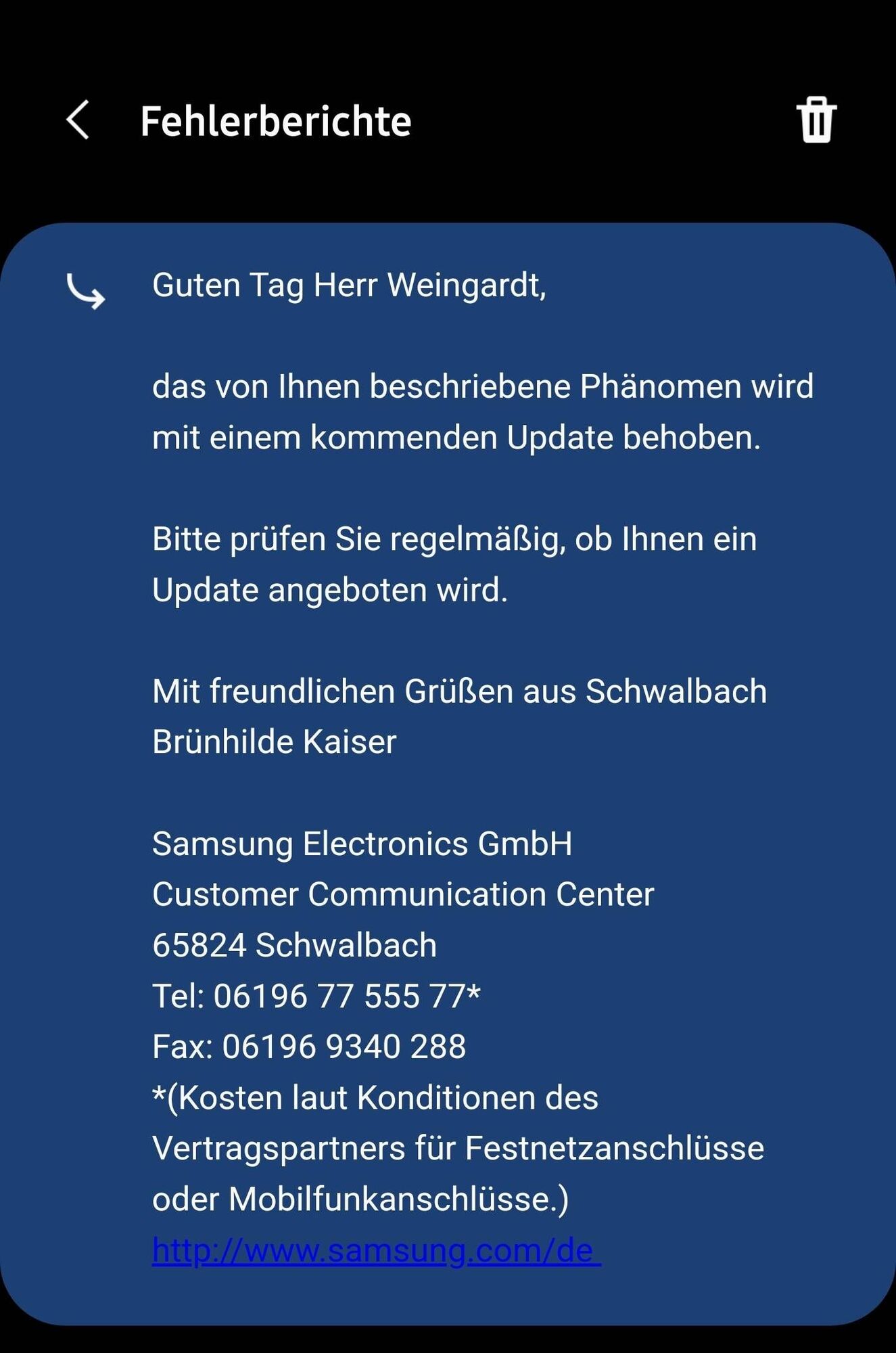

Hier noch die Antwort vom Samsung Support-Team auf meinen Fehlerbericht zu diesem Problem.

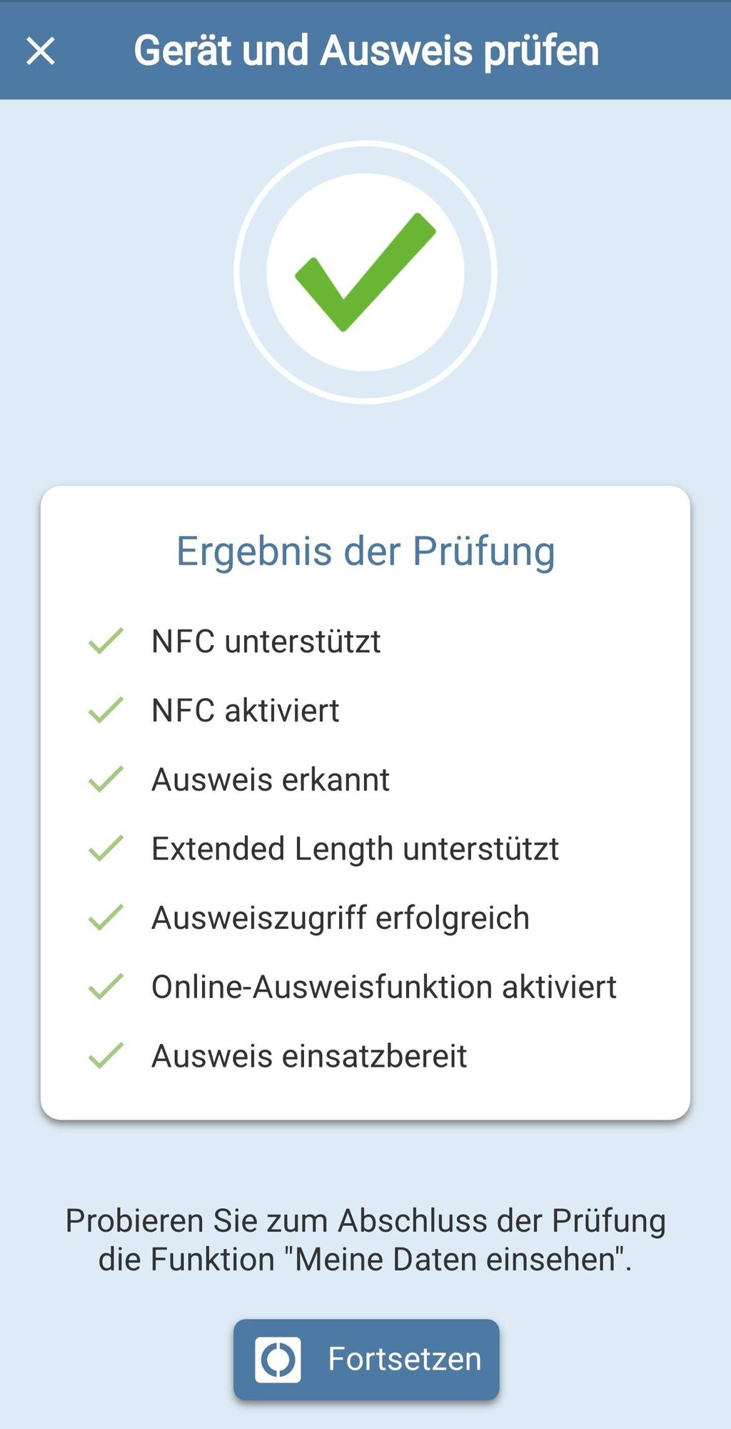

Mit dem heutigen Software-Update von Samsung ist das "Extended length" NFC-Problem behoben. Kann meine AusweisApp2 nun wieder fehlerfrei verwenden.
Bei mir war es genauso. Mit dem Update von heute klappt es *1f642.png*
