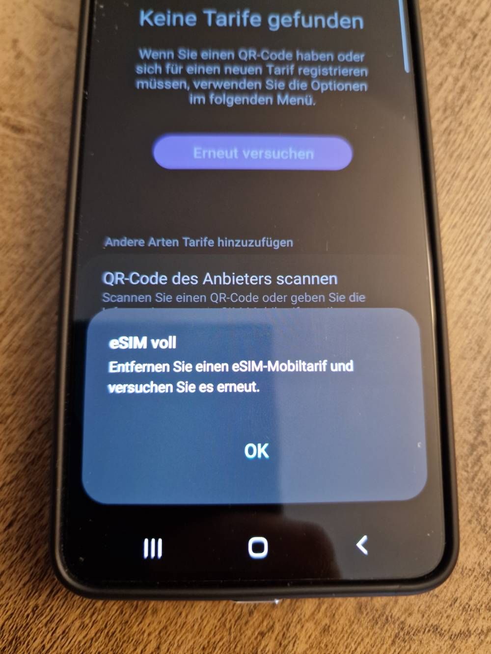

Hallo Community,
Ich habe das Samsung S21 5G mit 256GB auf Werkseinstellungen gesetzt, um es meiner Frau zu geben, da ich jetzt das S22 Ultra verwende.
Nun kommt bei ihr folgende Fehlermeldung.

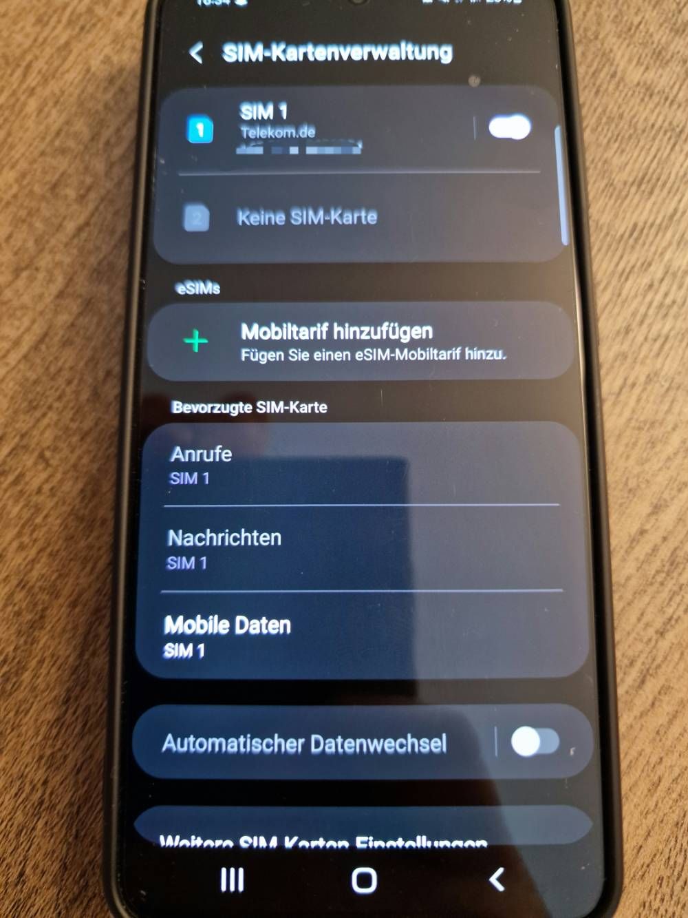

Interessant ist auch, dass sie derzeit nur eine Physische SIM Karte betreibt, und zusätzlich eine eSim Datenkarte verwenden möchte.
Hier dazu noch ein bild.
Samsung sagt, eSim ist Netzbetreiber Sache. Ich sage das ist ein Fehler im Gerät. Das Laden der Werkseinstellung für Mobile Netze hat keine Hilfe geleistet.
Vllt hat hier jemand Rat und Tat.
Hey! Ich hätte eine Frage! Zeigt der das an obwohl die eSim entfernt ist oder ist die noch aktiv? Denn wenn sie aktiv ist und für das Gerät war ist sie auf das Gerät fixiert und der Samsung support hätte damit tatsächlich recht. LG Gen *1f642.png*
Ich habe das Gerät vorher mit meinem eSim Profil genutzt. Dieses eSim Profil nutze ich nun auf dem S22 Ultra.
Anschließend wurde das S21 auf Werkseinstellungen gesetzt und von meiner Liebsten verwendet und eingerichtet. Sie nutzt eine Hauptkarte (Physische Karte) mit ihrer Rufnummer, und ein eSim Profil für die Datenübertragung.
Die Fixierung würde gelöst, nachdem ich ja das Profil von dem 21 auf das 22 geändert habe. Oder liege ich da falsch?
Zumal wurde das eSim Profil neu bestellt. Also ein komplett neuer QR Code zum einrichten.

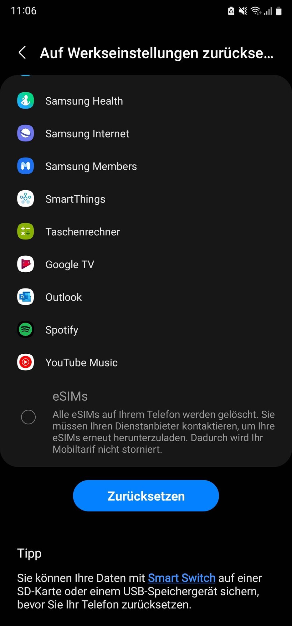

Hast du bein Werksresett ausgewählt, dass die eSim mit gelöscht wird?
Versuch mal bei "Weitere Sim-Karten-Einstellungen" auf alle Mobiltarife entfernen zu gehen, ob er da was löscht/es danach geht
Hallo ZeroTwo, jap wurde genau so durchgeführt. Also mit entfernen des Profils.
Das Feld ist ausgegraut. Also erkennt das Gerät ja irgendwie das dort nichts mehr hinterlegt ist.
Hab es jetzt mal mit dem Support versucht. Die meinten einen erzwungenen Neustart (7sek leise plus an/aus taste) könnte helfen. Versuche es gleich mal.
Nachtrag: Auch der erzwungene Neustart, das zurücksetzen der Netzeinstellung hat keine Abhilfe geschafft.
Ich möchte nur ungern ein frisch eingerichtetes Gerät erneut komplett auf Werkseinstellungen setzten um es dann mit einer 50/50 Chance erneut aufzusetzen.

Hallo R_22, yes wurde genau so gewählt. Leider ist das wohl ein bekannter Bug, dass im eSIM Modul die Daten festfressen. Ist ein Fall für die Garantie. Wurde bereits in die Wege geleitet.
