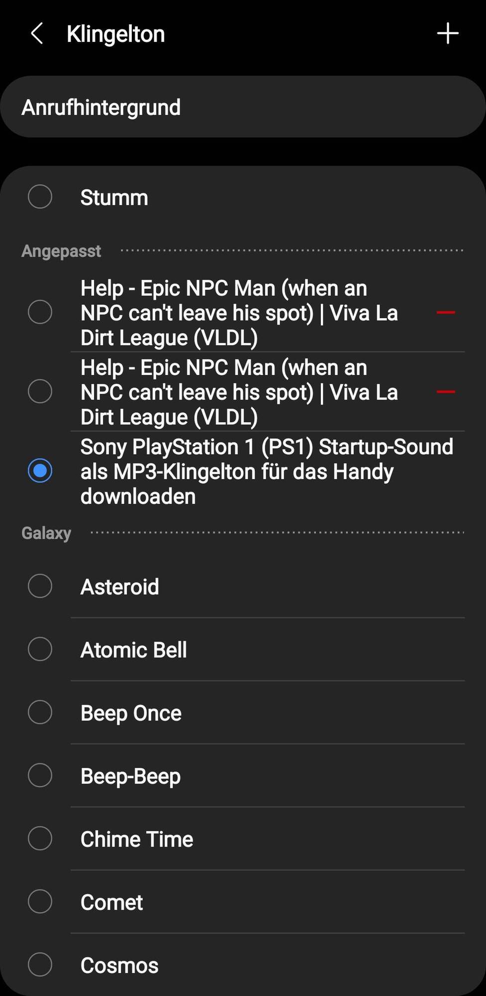

Ist es möglich, andere, also eigene außer der vorgegebenen Töne als sydtem, benachrichtigungs oder klingeltöne bei der watch 3 zu nutzen?
Ja, Du musst dazu die Tondateien in den "Ringtones" Ordner in Deinem internen Speicher schieben.
Ich musste da nichts in den Ringtones Ordner verschieben. Hab die Titel ganz normal in meinem Musik Ordner. Bei der klingeltonauswahl einfach rechts oben auf das + drücken

Würde auf der watch 4 auch gerne eigenen Song als Klingelton verwenden...bei der watch 2 ging das...hat jemand einen tipp?
Moin zusammen Kann mir jemand helfen einen eigenen Klingelton zur watch 4 hi zuzufügen ? Ich bekomme es nicht hin mit der app my Warefile explorer Gelöst! L: Gehe zu Lösung. 6071877
