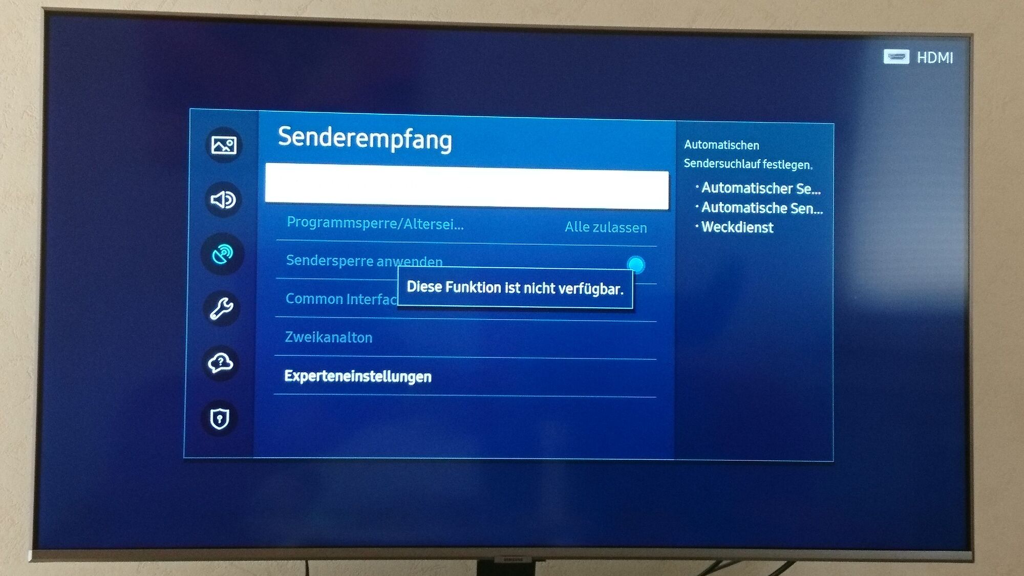

 Hi, leider kann ich irgendwie nichts anwählen oder einstellen.... Alles eingeschränkt (siehe Bild) Werkseinstellungen Versuch ich ggf noch aber irgendwie scheint da doch was nicht zu stimmen?! Trotzdem Danke
