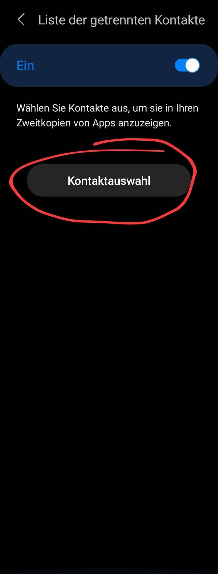

Existiert kein zweites 'Kontakte' , wenn man 'getrennte Kontaktlisten' aktiviert? Ich sehe nämlich keinen Unterschied beim Hinzufügen des Kontaktes, nur dass ich ihn bei Sim 2 statt sim 1 erstelle
Hi, dass hat mich anfangs auch irritiert. Du muss die getrennte Kontakte aktivieren und dann unter Kontaktauswahl die Kontakte auswählen die du für das zweite WhatsApp nutzen möchtest.
