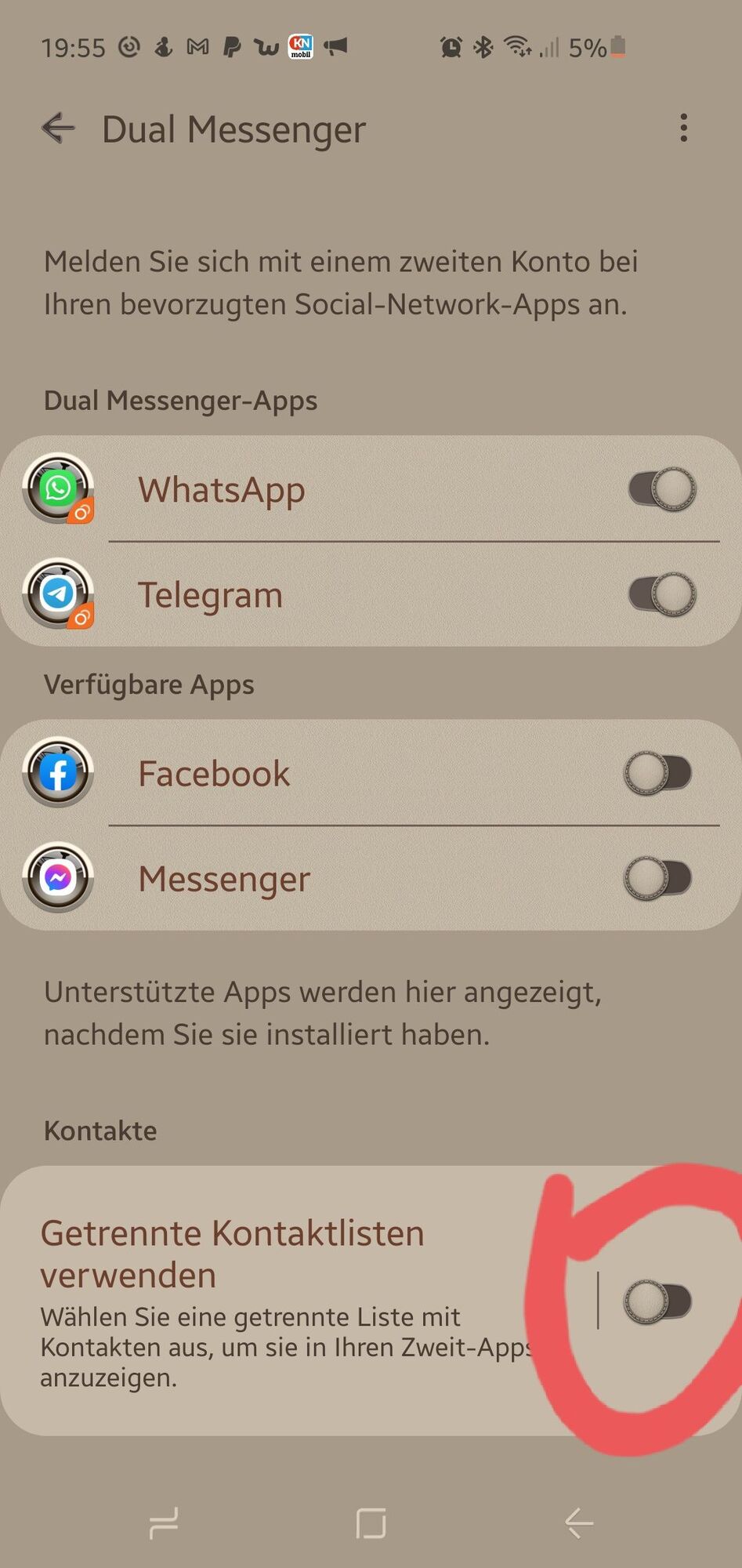

Hallo L: @Jokojochen
Ich nutze auf meinem S10 ebenfalls die Dual-Messenger Funktion. Hatte auch das Problem, dass alle meine Kontakte im Klon nicht angezeigt wurden. Dann bin ich unter Einstellungen/Erweiterte Funktionen auf den Menü Punkt Dual-Messenger gestoßen. Wenn du auf Dual-Messenger klickst findest du den Punkt Getrennte Kontaktlisten verwenden. Den musst du deaktivieren, ist standartmäßig eingeschaltet. Hatte dann auf beiden alle meine Kontakte.
