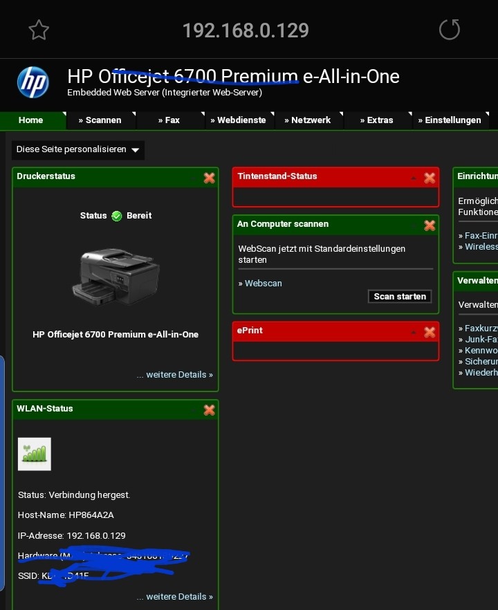

Der Drucker ist im WLAN richtig angemeldet. Im Samsung Internet Browser des S10 ist die Druckerstatusseite auch über seine IP Adresse erreichbar
Siehe hier:

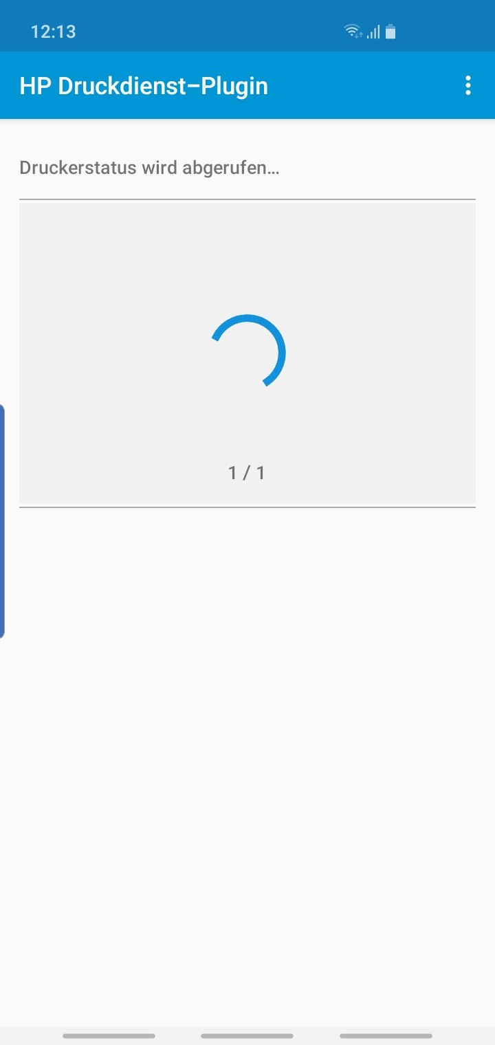

Nach Auswahl des Druckers kommt dann das Fenster mit dem drehende Kreisel und es passiert nichts mehr. - Nach 10 Minuten breche ich dann ab.

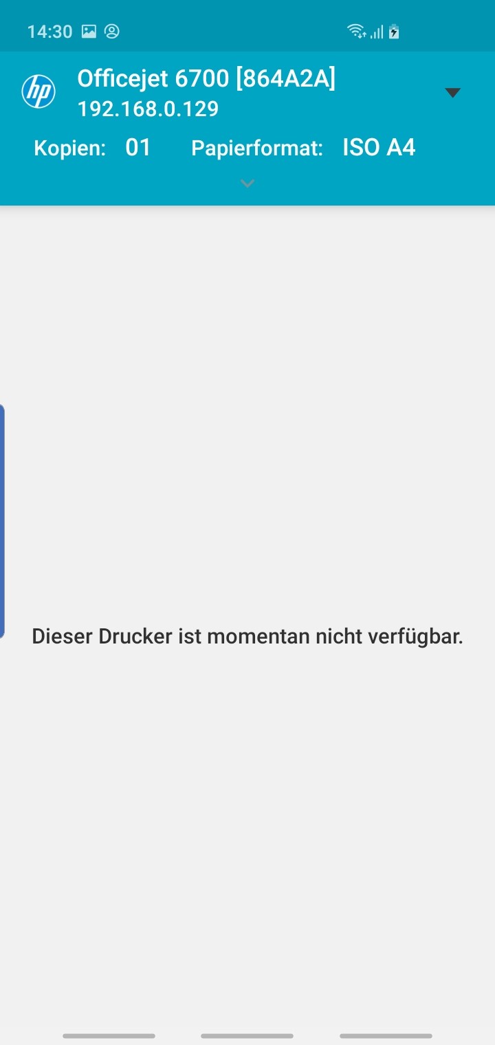

Drucken von PDF Dokumenten -> Drucker wählen HP... -> nach ca. 2 Sekunden sieht es dann wie folgt aus:
"Dieser Drucker ist momentan nicht verfügbar"
