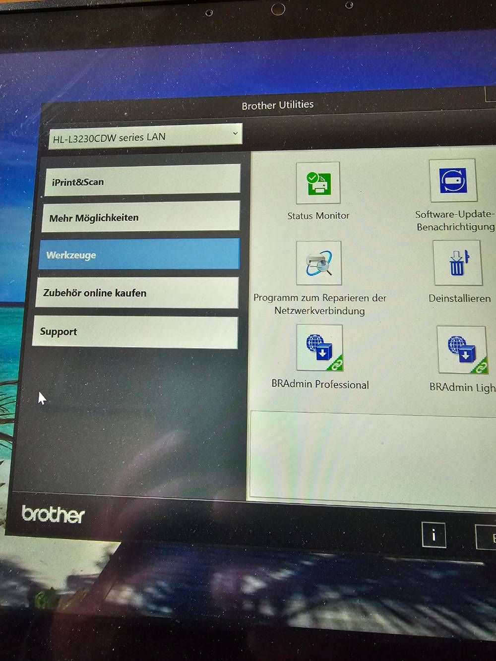

Bei Brother gibt es die Möglichkeit in der Utilities App auf dem PC die Netzwerkverbindung zu reparieren. Hast Du dies schon versucht? Hat bei mir geholfen.

Hab ich auch schon probiert, immer mit dem gleichen Ergebnis...
