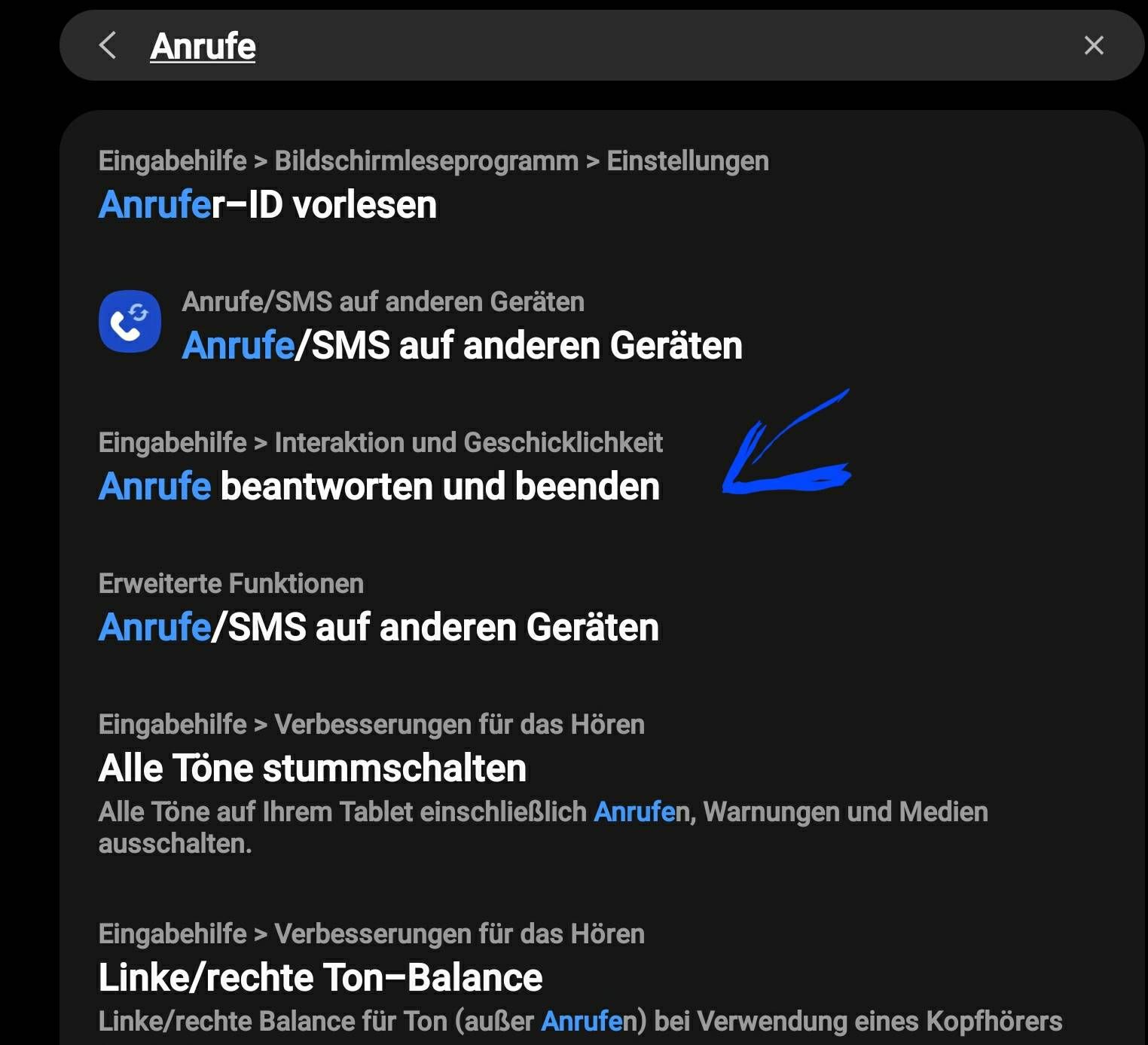

Es gibt eine Funktion die Hilft aber Prüfen Lassen würde Ich es Trotzdem! Einstellungen oben auf die Lupe und Anrufe Tippen dann Anrufe beantworten und beenden Antippen und dort Aktivieren. Dann lassen sich Anrufe Beenden und das Gerät Sperren mit einem Druck auf die Kleine Taste an der Seite
Danke das ist schon mal eine gute Idee hab ich direkt gemacht . Was sagst du dazu das es bei beiden Handys so ist? kennst du dich aus was für ein Handy hast du? Lieben Gruß
