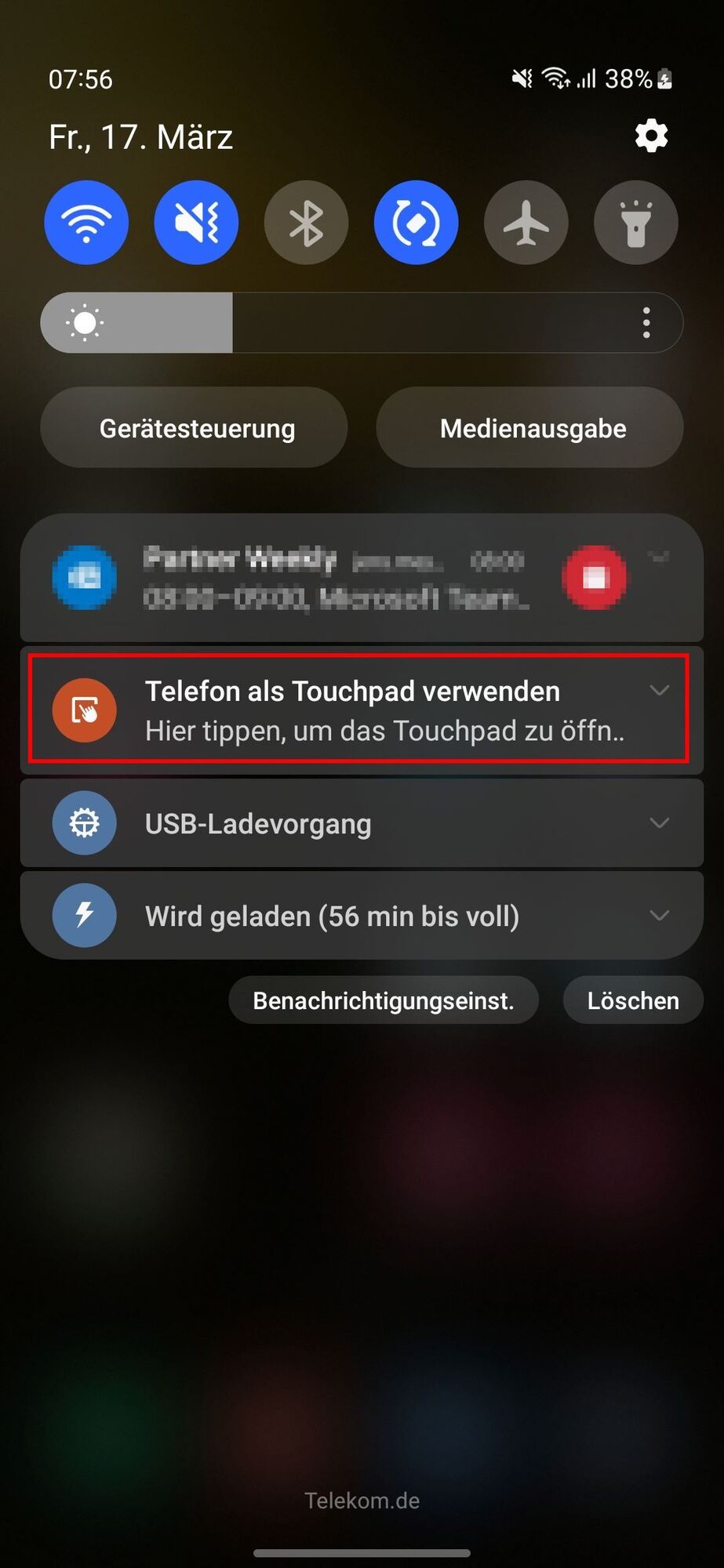

wie kommt man bei aktivierten Wischgesten, also ohne Navigationbar an das DEX TouchPad ran? Beim Note 10 plus ging das über die DEX Verbindung bei den Benachrichtigungen. Allerdings wird beim S23 Ultra so eine Benachrichtigung auch nicht angezeigt.

ganz einfach über die Benachrichtigung im Statusmenü. Verwendest Du die DeX App für PC? Da wird die Benachrichtigung verständlicherweise nicht angezeigt. Da verwendest Du ja die Maus vom PC.

Ich verwende nicht DEX App für PC, sondern dass Ultra über einen Adapter an einem WHQD Monitor. Und genau diese Benachrichtigung aus dem Screenshot erschien bei mir nicht. Habe alles noch einmal neu gestartet, jetzt ist die Benachrichtigung da.
