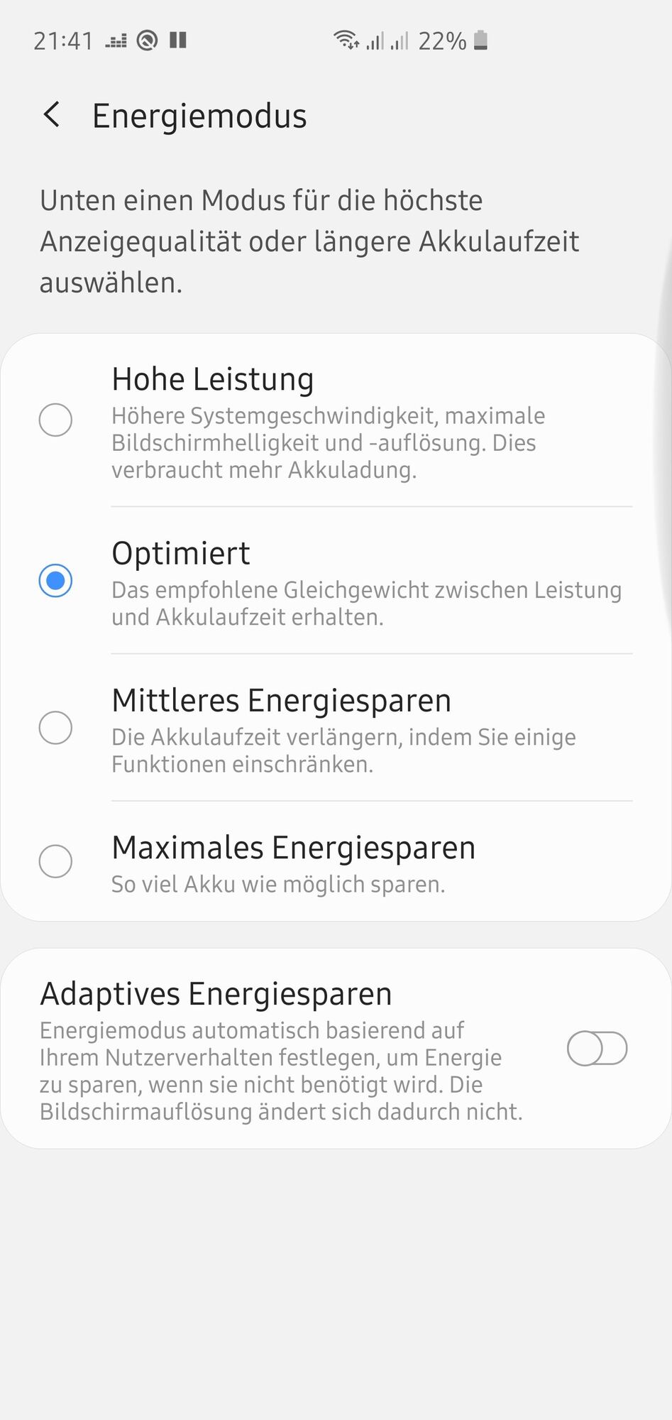

Sag mal L: @Issam80
Du hast doch jetzt nicht dieses Adaptive Sparen bei Energieverwaltung an.
Schau mal Energiemodus. Klick auf die Schrift.
Ist dort adaptives Dingsbums eingeschaltet ?
Wenn ja schmeißt er dich deshalb raus.
Geräteverwaltung Akku dort passt es, Aber Energiemodus und dann dort scharf gemacht, dann kickt er dich ständig raus.
Schau bitte Energie Modus Was ist dort aktiviert?

Cache Von allen drei Bluetooth Apps habe ich mehre male geleert. Adaptiver Energiespar Modus ist aus.
