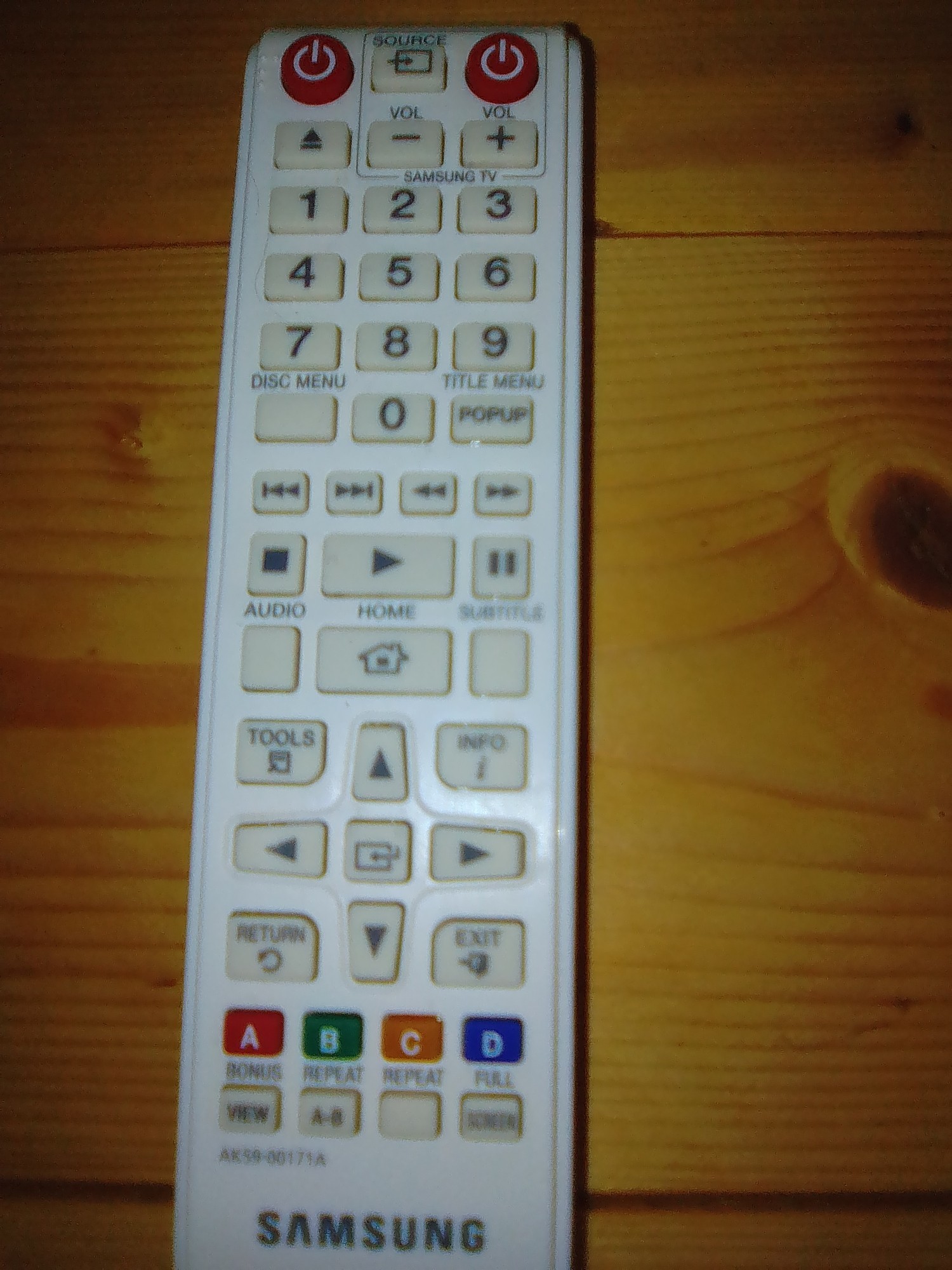

    Vielen Dank für deine Antwort. Stelle mich nur leider wieder etwas dusselige an .Es gibt eine Disc-Menütaste und Title- Menütaste.Bei beiden funktioniert es nicht. Zudem was ist denn das Nahbedienfeld? Am Player direkt gibt es nur An/Austaste und Discfachtaste.
    Gruß Kary
    Entschuldige für die Verwirrung, Kary. Mit der Menü Taste ist die Taste gemeint, die dich beim Bedienen des Players ins Menü bringt: also die Home Taste mit dem Haus drauf. Und das Nahbedienfeld ist der Player. Da drückst du dann die "Ein/Aus" Taste.
