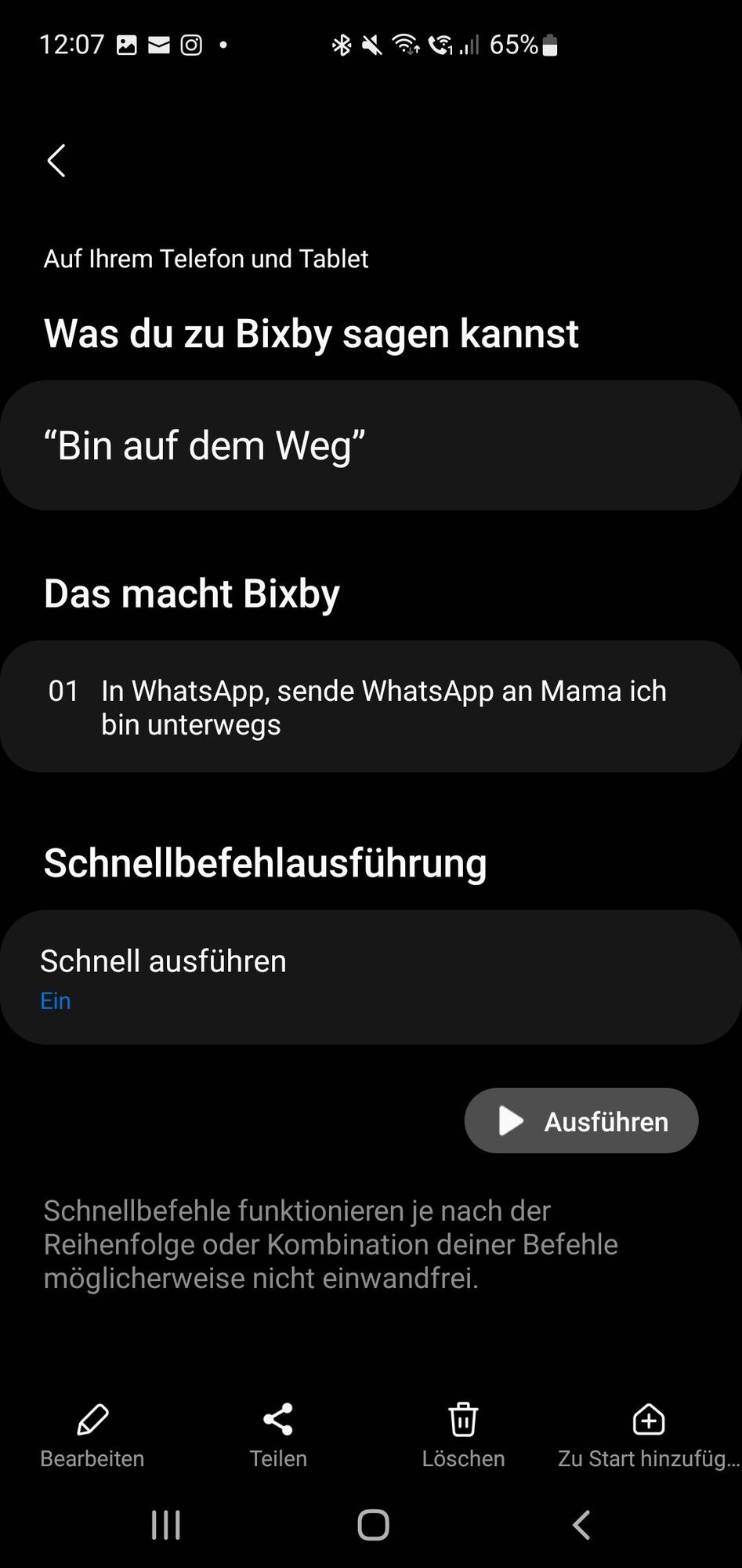

Hallo, ich möchte mit Bixby als Schnellbefehl eine Whatsapp-Nachricht versenden. Wenn ich über Bixby in die App-spzifische Hilfe für WhatsApp gehe, finde ich: "In WhatsApp, sende WhatsApp an Mama ich bin unterwegs"
Das funktioniert bei mir nicht. Ich erhalte dann eine Rückfrage von Bixby "Kein Problem, sag mir noch was ich schreiben soll" und müsste dann den Text offenbar eingeben oder sprechen. Nachricht selbst wird vom Kommando offenbar nicht übertragen.
Ich möchte aber direkt die Nachricht, die ja schon da ist, senden.
Was mache ich falsch?

Du hast ja offenbar auch das Kommando eingegeben-siehe screenshot. Was passiert denn bei Dir? Funktioniert es?

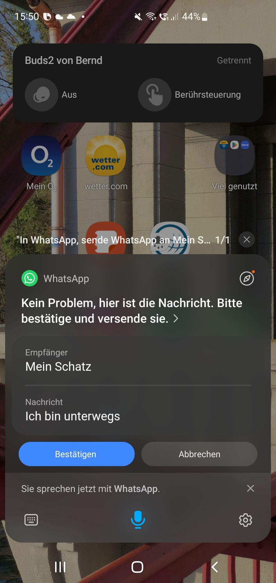

Soweit funktioniert das bei mir, ich werde aber noch gefragt an wen die Nachricht gesendet werden soll und muss das abschicken in WhatsApp händisch ausführen.
Ich weiß jetzt zumindest warum das kaum jemand nutzt. Ich habe alternativ den Schnellbefehl auf den Startbildschirm kopiert, durch drücken des Icons wird die Routine ausgelöst, das Bestätigen geht dann wieder per Spracheingabe und in WhatsApp muss ich wieder auf das Senden drücken. Also auch nicht wirklich praktikabel.
Also das gleiche wie bei mir, dann also offenbar Programmierfehler bei Samsung. Danke Dir.
