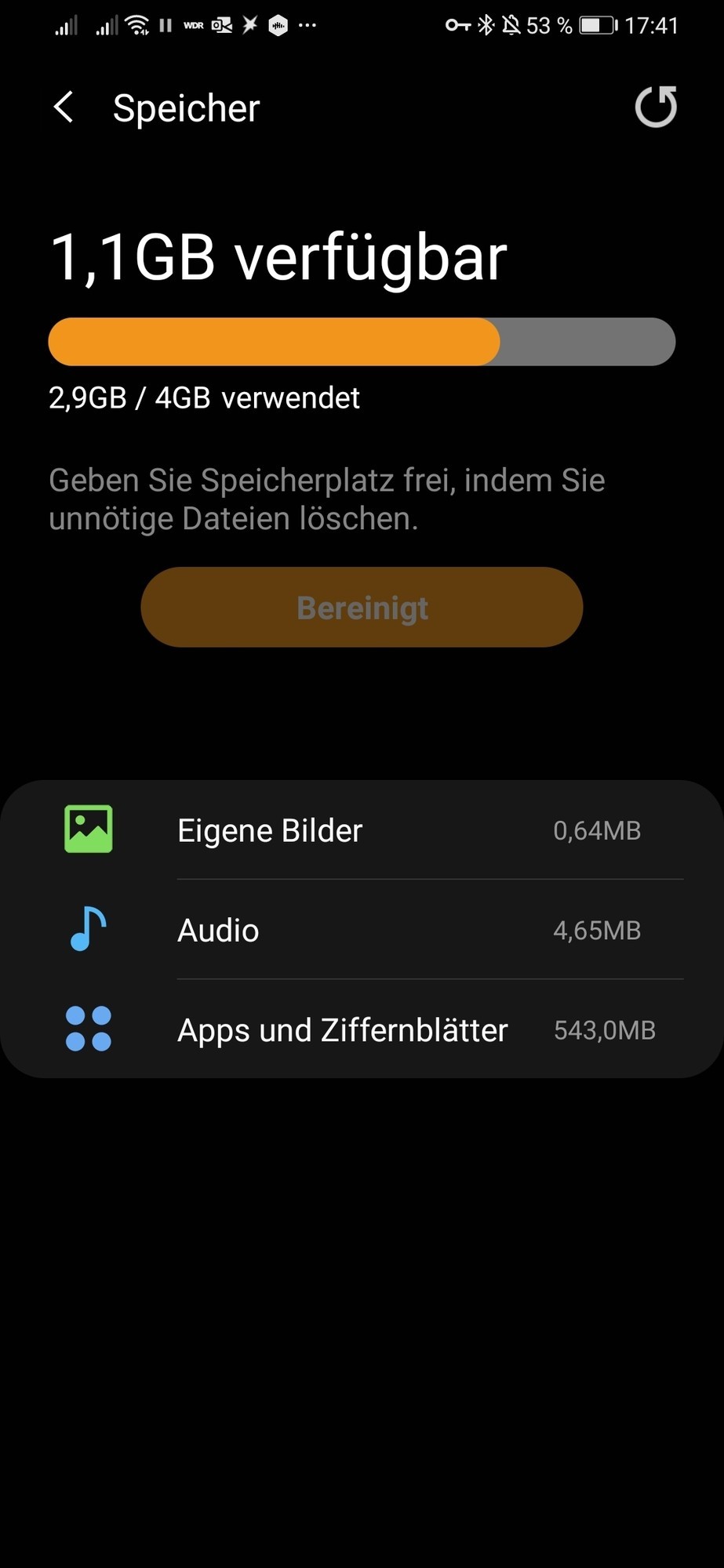

Bixby hatte funktioniert, musste immer mal wieder neu eingerichtet werden, aber nun bricht das Ganze nur noch mit einem Fehler ab dass ich das später noch mal probieren solle. Eine Anfrage beim Support empfahl Cache und Speicher zu leeren, aber die Möglichkeit gibt es unter Apps bei Galaxy Wear gar nicht. Was nun?
Galaxy Watch SM-R805F
Nach deinen Screenshots zu urteilen, bist du an der völlig falschen Stelle im Menü.
Mein Screenshot bezieht sich auf folgenden Weg:
Einstellungen/Apps/Galaxy Wearable/Speicher L: Lösung in ursprünglichem Beitrag anzeigen

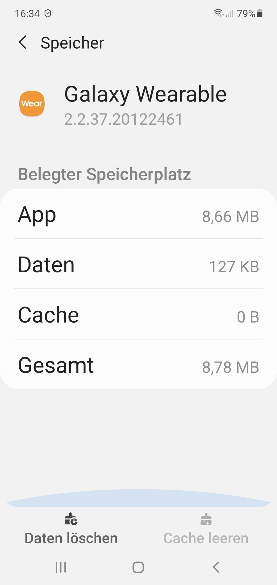

Doch !
Auch in der Galaxy Wearable App kann man Daten löschen.
Siehe Screenshot (unten links)
Aber vielleicht meint der Support ja auch die Bixby App.
Danke für die Antwort, meine App sieht irgendwie anders aus obwohl ich die Versionsnummer auch bei mir wiederfinde
Jetzt funktioniert's wieder. Ich hatte das Widget "Erinnerung" aktiviert, daraufhin musste ich der Sprachaufzeichnung zustimmen, danach ließ sich auch Bixby wieder einrichten und lief ohne Fehler durch. Danke für die Antworten!
