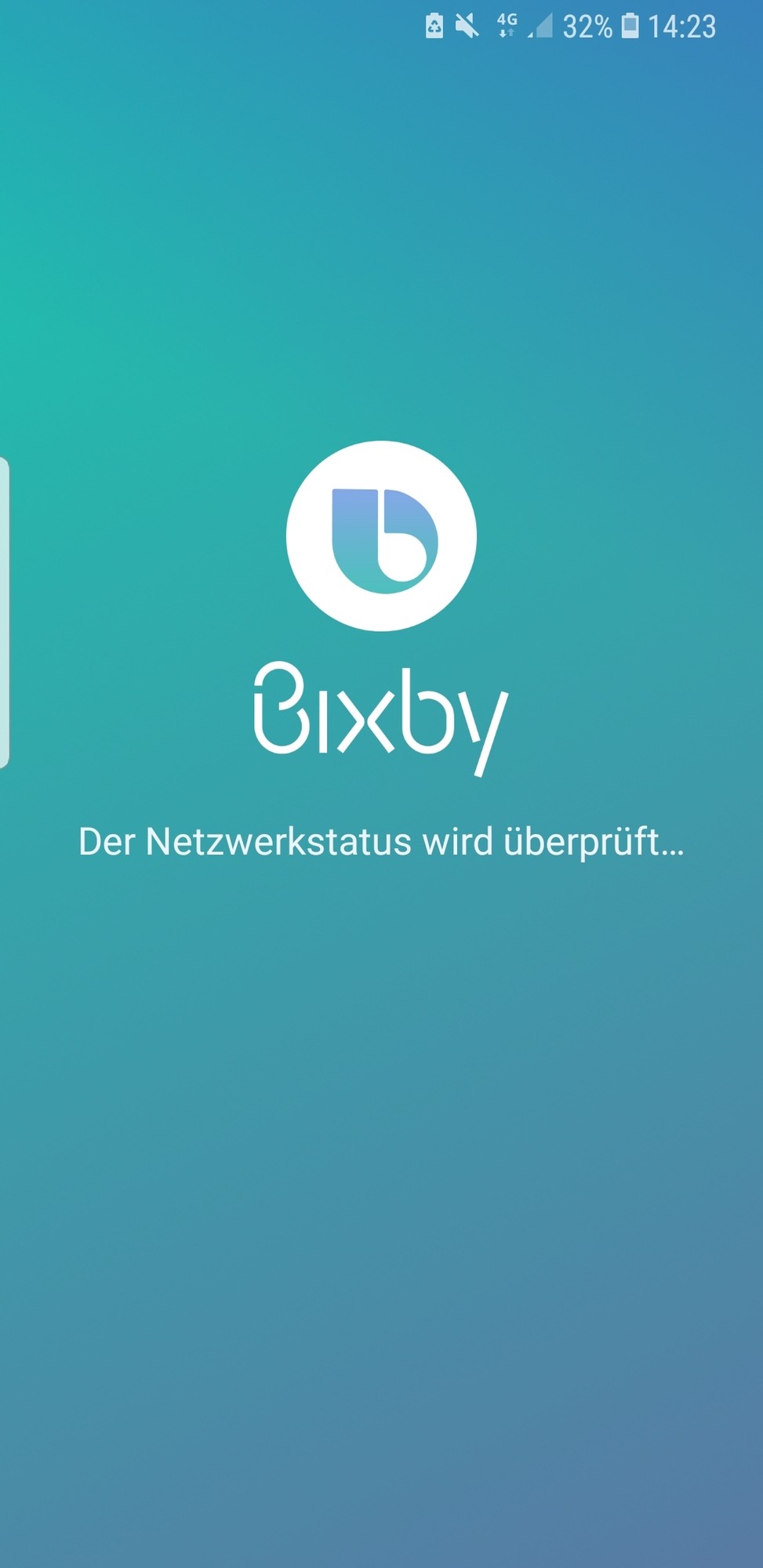

Ich habe gerade ein samsung galaxy s8 gekauft ond wollte gerade bixby ausprobieren. Leider startet es aber nicht. Es heisst nur immer "Checking the Network Status". Ich habe das cache von bixby home, action, service, vision und voice geleert, hat aber leider nichts gebracht.

Hallo Steveosmith,
die Fehlermeldung kann verschiedene Ursachen haben. Nutzt du vielleicht eine Antivirensoftware? Dann öffne bitte mal über "Einstellungen > Verbindungen > WLAN" deine Netzwerkeinstellungen und halte das verbundene WLAN gedrückt. Tippe dann auf "Netzwerkeinstellungen verwalten > Erweiterte Optionen anzeigen". Bei dem Eintrag "Proxy" solltest du "ohne" auswählen.
Kannst du Bixby nun öffnen und einrichten?

Guten Morgen,
dann empfehle ich dir, einmal die Netzwerkeinstellungen deines Galaxy S8 zurückzusetzen. Vielleicht hat sich da etwas verschluckt und braucht einen neuen Anlauf. Das machst du unter "Menü > Einstellungen > Allgemeine Verwaltung > Zurücksetzen > Zurücksetzen der Netzwerkeinstellungen". Probier es danach bitte einmal erneut mit der Bixby Einrichtung.
ich habe das selbe Problem mit Bixby. Sobald ich über den Button Bixby öffnen möchte, steht dort nurnoch endlos "Der Netzwerkstatus wird überprüft". Das Zurücksetzen der Netzwerkeinstellungen hat bisher nichts gebracht.
Danke im Vorraus für die Hilfe *:smiling-face:
Gruß Otten.
Hast du es mal im WLAN und auch per mobile Daten versucht?
Falls das keinen Unterschied macht, hat sich vielleicht auch die App verschluckt. Bitte setze mal die App-Voreinstellungen zurück über "Einstellungen > Apps > Mehr (drei Punkte oben rechts) > App-Voreinstellungen zurücks.". Starte dann mal neu.
