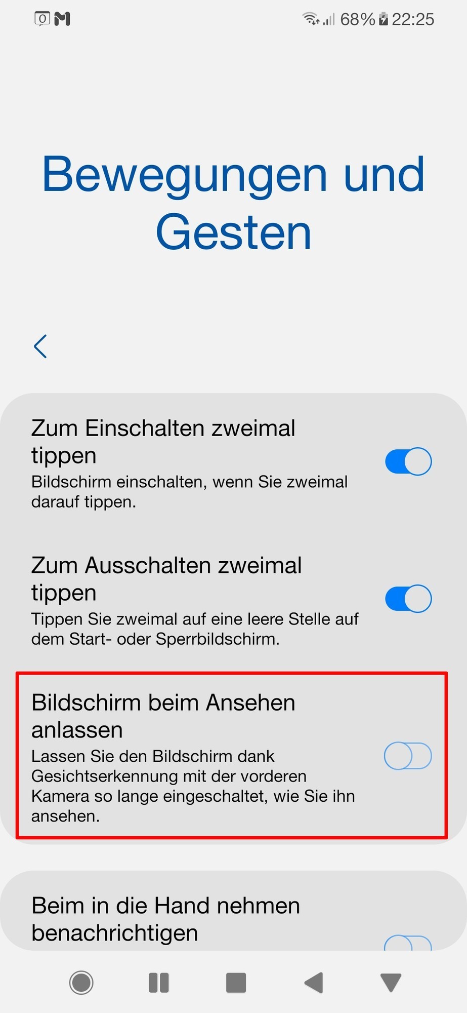

Den Bildschirm-Timeout habe ich auf 10 min gesetzt und trotzdem wird er nach ca. 30 sekunden dunkel.Was kann ich tun? Gelöst! L: Gehe zu Lösung.
Ist zufällig die Funktion "Smart Stay" aktiviert? Ein Neustart hilft nicht? Wann wurde das Update auf Android 11 mit One UI 3/3.1 gemacht? Wurde das Gerät danach resettet?
L: @User42x kontrolliere mal in den Einstellungen > Gerätewartung > die 3 Punkte oben rechts > Erweitert ob da die Option "Einstellungen optimieren" aktiviert ist - ggf. deaktivieren. Ansonsten teste mal 5 Minuten (Standard sind die 30 Sekunden).
Im übrigen: Bildschirm-Timeout auf 10 Minuten ist schon arg lange, da besteht die Gefahr, dass was auf dem Display einbrennt.
L: @User42x
Hast Du Android 11 mit One UI 3/3.1 installiert?
Und, schaltet sich das Display immer noch zu früh aus, oder passt das jetzt?
Gerne.
Wärst Du so freundlich meinen Post als "Lösung" zu markieren? Danke.
