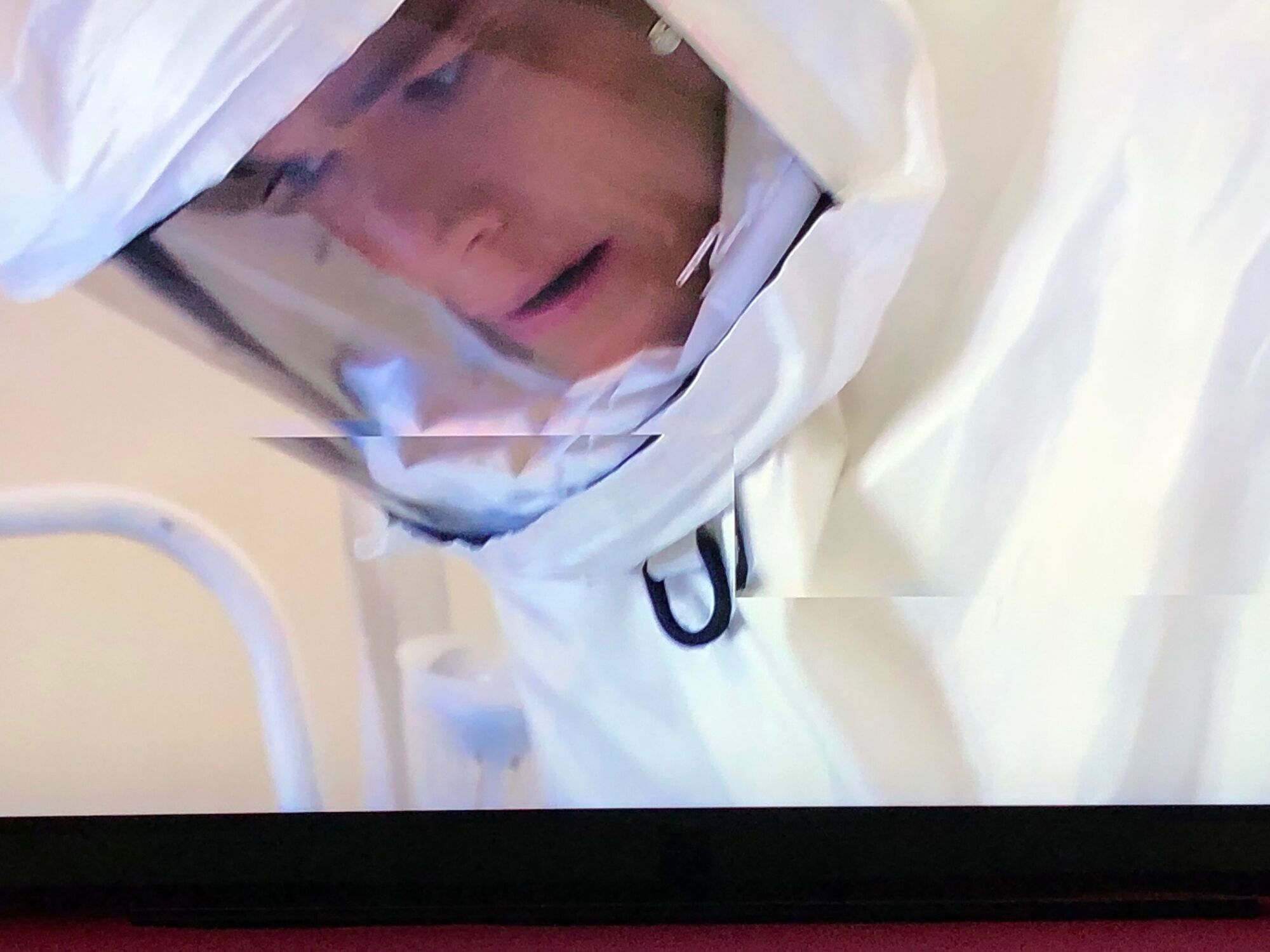

Wenn ich die Apps von Zatto oder von ZDF benutzt habe und danach wieder Live sehen möchte, ist das Bild auf den Hd Sendern im unteren Bereich geteielt. Habe mich schon mit Samsung in Verbindung gesetzt und das Mainboard wurde getauscht. Der Fehler besteht aber weiterhin. Jetzt hat sich letzte Woche nochmal der Support auf das Gerät über die Fernverwaltung aufgeschaltet. Der Mitarbeiter meinte, es wäre wohl eine Software Sache. Was soll ich jetzt machen?

Bei meinem 65NU8009 mit der Zattoo App der selbe Fehler. Auch mit der ZDF App konnte ich das nachstellen.
Nach dem beenden der App hilft bei mir auch mal kurz auf einen HDMI Eingang zu schalten und dann zurück auf Sat, dann ist der Bildfehler bei SatHD behoben.

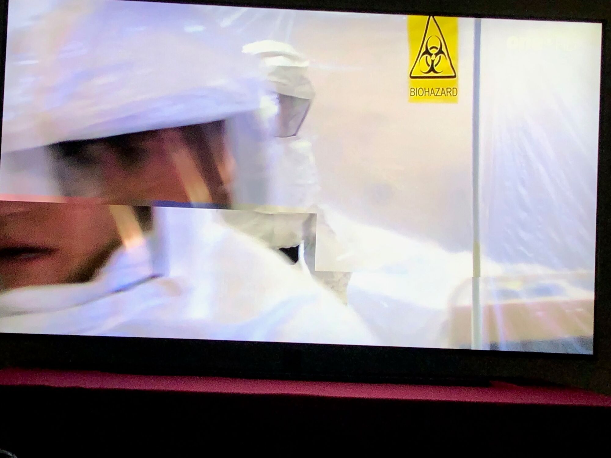

Ich habe seit 3 Tagen einen neuen GQ75Q9F.
Jetzt ist es schon zwei mal passiert, dass das Bild auf einmal durcheine Treppe geteilt wird und es aussieht, als wäre es auch nicht Synchron. Der Fehler wandert auch bei einem Senderwechsel.
Beim ersten mal war der Fehler nach ein paar Minuten wieder weg. Beim zweiten mal musste ich einen Stromreset durchführen. Der Fehler trat auf, nach dem ich in der ZDF Mediathek etwas geschaut habe und dann auf Live TV gewechselt bin (Cabel)

Auf ein SD-Programm schalten zum Beispiel. Oder kurz den EPG aufrufen. Oder kurz eine andere Mediathek (z.B. ARD) starten. Danach ist alles wieder ok. Ein Stromreset ist gar nicht (mehr) nötig, zumindest bei mir nicht.

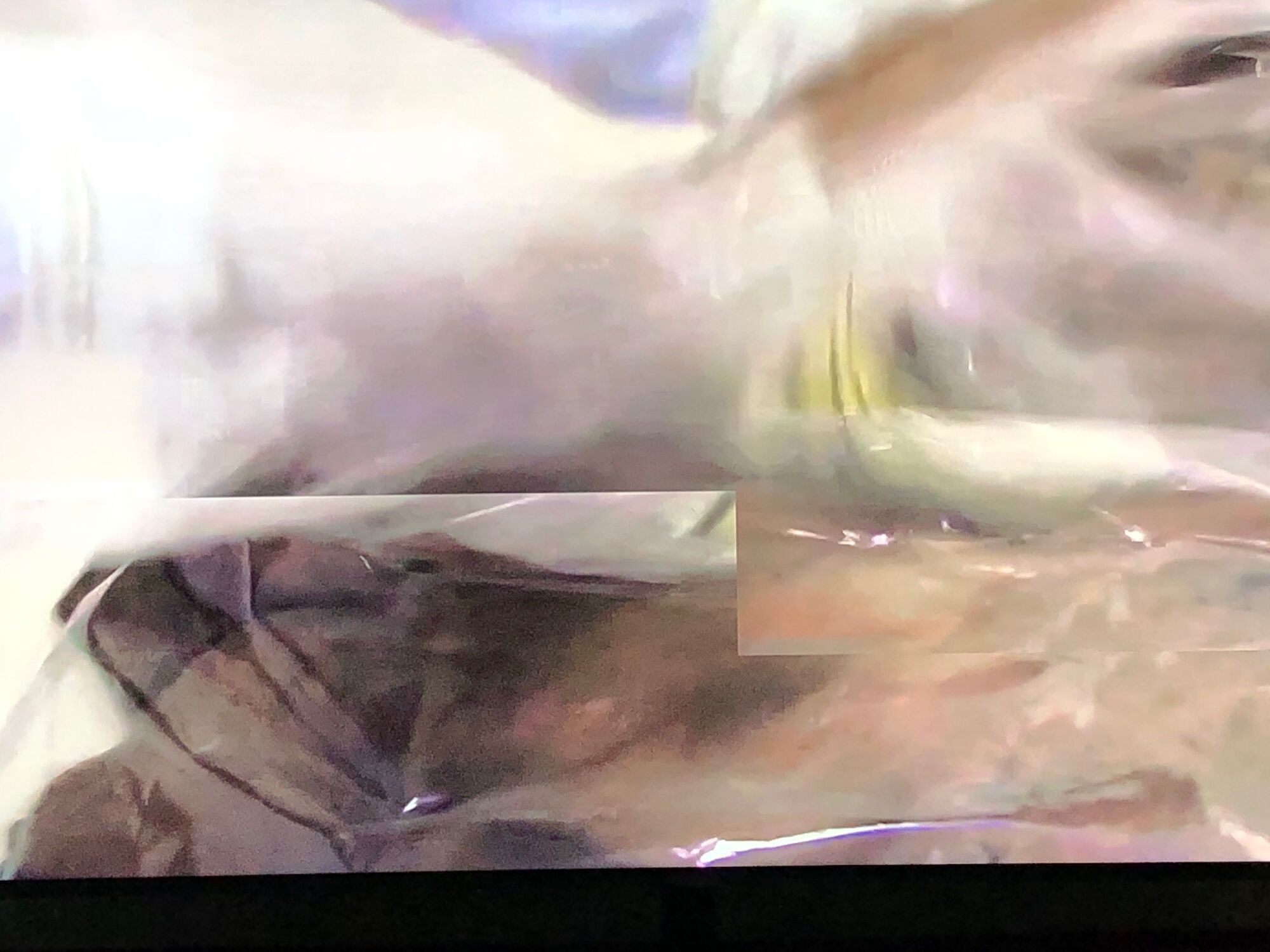

Auf meinem NU8009 ist nun das Update 1251.0 angekommen.
Leider wurde das Problem mit der Zattoo und ZDF App nicht gefixt.
