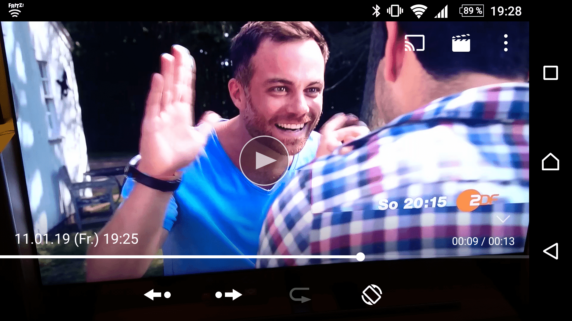

Ich habe seit kurzem einen Q7FN. Leider habe ich gelegentlich einen Bildfehler. Im Screenshot kann man es erkennen . Das Bild ist im unteren Drittel in der waagerechten leicht "verschoben", macht dann einen Versatz senkrecht nach unten und geht dann wieder waagerecht weiter. Es ist nur gelegentlich.
Kann mir jemand helfen? Liegt es an einer Einstellung oder kommt nur noch ein Umtausch in Frage?
Danke schon mal für eure Hilfe.
Hey versuche es mal mit den Software Reset. Die Power Taste auf der Fernbedienung so lange gedrückt halten bis das Samsung Logo kommt. Das hört sich für mich so an das es ein Software Bug ist. Mit dieser Methode kann man einiges weg machen. Ich habe auch schon Zwei mal immer so kleine Striche aufblitzen gehabt. Auch das ist dann wieder weg.
Hallo L: @Rossi72, vermutlich hast Du zuvor die ZDF App verwendet?!
Das Problem ist bekannt und zeigt mein TV auch, nach dem ich die ZDF App verwendet hatte.
Abhilfe schafft bei mir nur das Ziehen des Netzsteckers, kurz warten und wieder einstecken.
Der Fehler ist dann weg, bis man wieder die ZDF App aufgerufen hat.
