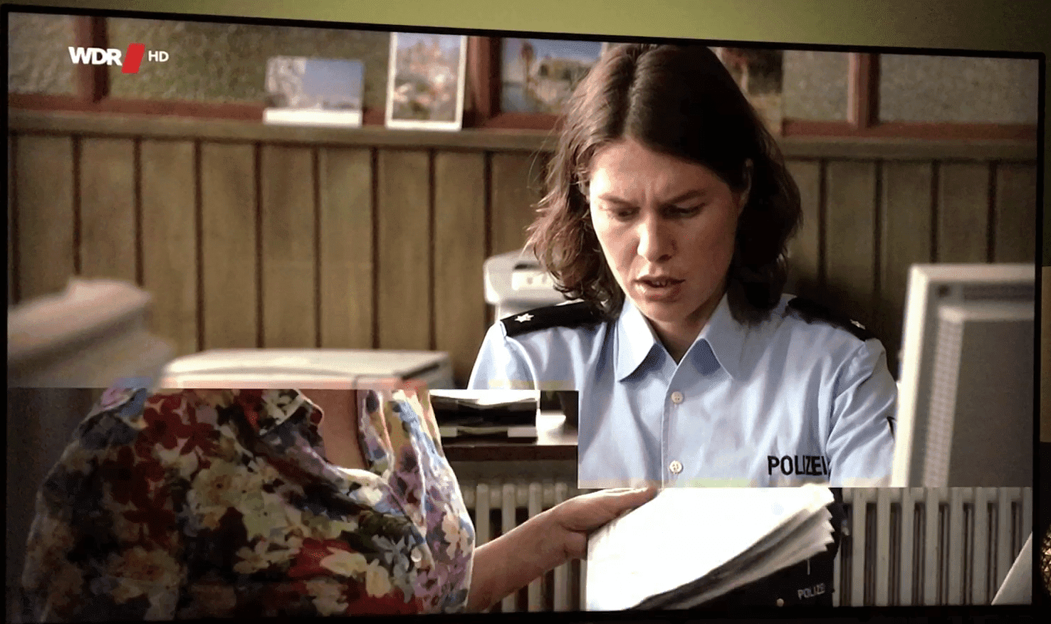

Nachdem ich ca. 30 Minuten die ZDF Mediathek App ausprobiert hatte, bekam ich nach Umschalten auf den SAT Empfänger Bildstörungen bei jedem Szenenwechsel. Erst bei WDR HD, dann beim Umschalten auf ARD HD und ZDF HD auch. Erst beim Umschalten auf einen SD Sender (RTL) war das Bild wieder OK. Danach waren die Bildfehler nicht mehr auf WDR HD zu sehen.
Hat jemand sowas schon mal gesehen? Muss ich damit rechnen, dass ich sowas öfters zu sehen bekomme?
  • HbbTV - was ist das?
So, scheinbar hat sich das Problem mit der Bildteilung in der Zattoo und der ZDF App mit dem Update auf die Firmware Version 1260.8 erledigt.
Leider ist der Fehler reproduzierbar.
1. z.B. WDR HD Programm schauen (SAT intern)
2. ZDF Mediathek öffnen und einen Film oder Serie schauen (in meinem Fall so ca. 30 Minuten)
3. Über die Home Taste wieder auf den SAT Empfänger schalten
--> Bildfehler / Bildteilung mit Zeitversatz

L: @andy-64, Hast du auch das Problem gehabt oder warum soll ich 2-3 Stunden Einrichtungszeit nach laden der Werkseinstellungen erbringen? Solche Vorschläge kommen meist von den Moderatoren...
Natürlich habe ich einen Werksreset durchgeführt, bevor ich den Thread geschrieben hatte.
Gestern ist mit aufgefallen, dass es nicht immer auftritt. Scheinbar, wenn die ZDF Mediathek App kurz vorher schon mal geöffnet war, tritt das Problem nicht auf. Ob die App im Hintergrund lief merkt man beim öffnen, wenn dann direkt das letzte Menü angezeigt wird und man hatte keinen Bootscreen der App.

ich habe auf meinem 2018 gq55p9fn (aktuelle Firmware) das exakt gleiche Problem. Hast Du inzwischen eine Lösung des Fehlers?
MfG Rene
das ist ja exakt der identische Fehler, den mein neuer 2018er GQ65Q9FN mit aktueller Firmware auch hat. Nach Nutzung der ZDF Mediathek und Umschalten auf Kabel-TV kommt dieser Fehler auf allen TV-Kanälen. Ist echt nervig. Mein Workaround beschränkt sich bisher darauf, das Gerät ein paar Minuten über die Fernbedienung ganz abzuschalten, danach ist der Fehler wieder weg. Das kann's ja aber auf Dauer nicht sein. Löschen und Neuinstallation der ZDF Mediathek brachte keine Lösung. Immerhin weiß ich jetzt, dass der Fehler mit der ZDF Mediathek zusammenhängt.....

Die Bildfehler sind nach dem Update und nach Werksreset leider nicht behoben. Sehr traurig...
Habe exakt diesen Bildfehler auch mit meinem GQ55Q7FN nach Nutzung der ZDF App.
Einzige schnelle Abhilfe, Netztstecker ziehen, kurz warten, reinstecken und alles startet neu.
Fehler weg bis zum nächsten Nutzen der APP.
Eine Lösung durch ein Ändern der Firmware wäre schon nett.

anstatt Netzstecker ziehen kannst Du auch den Standby-Knopf auf der Fernbedienung länger gedrückt halten (ca. 5 Sekunden, oder so) und das Gerät startet dann auch neu. Bei mir funktioniert auch der Wechsel von einem HD-Sender (Das Erste HD, ZDF HD, etc.) zu einem SD-Sender, z.B. RTL (ohne HD, endlich mal etwas wozu ein privater Sender gut ist).

Du beendest die ZDF-App. Es läuft dann ja das normale TV-Programm, z.b. Das Erste HD (oder irgendein ein anderer Sender) und Du hast diesen Bildfehler. Wechsele dann zu irgendeinem SD-Sender (z.b. RTL, SAT1) , dann ist der Bildfehler auch weg. Oder anders formuliert, ich glaube ein Senderwechsel von HD --> SD behebt den Bildfehler. Hoffe das ist verständlicher.
