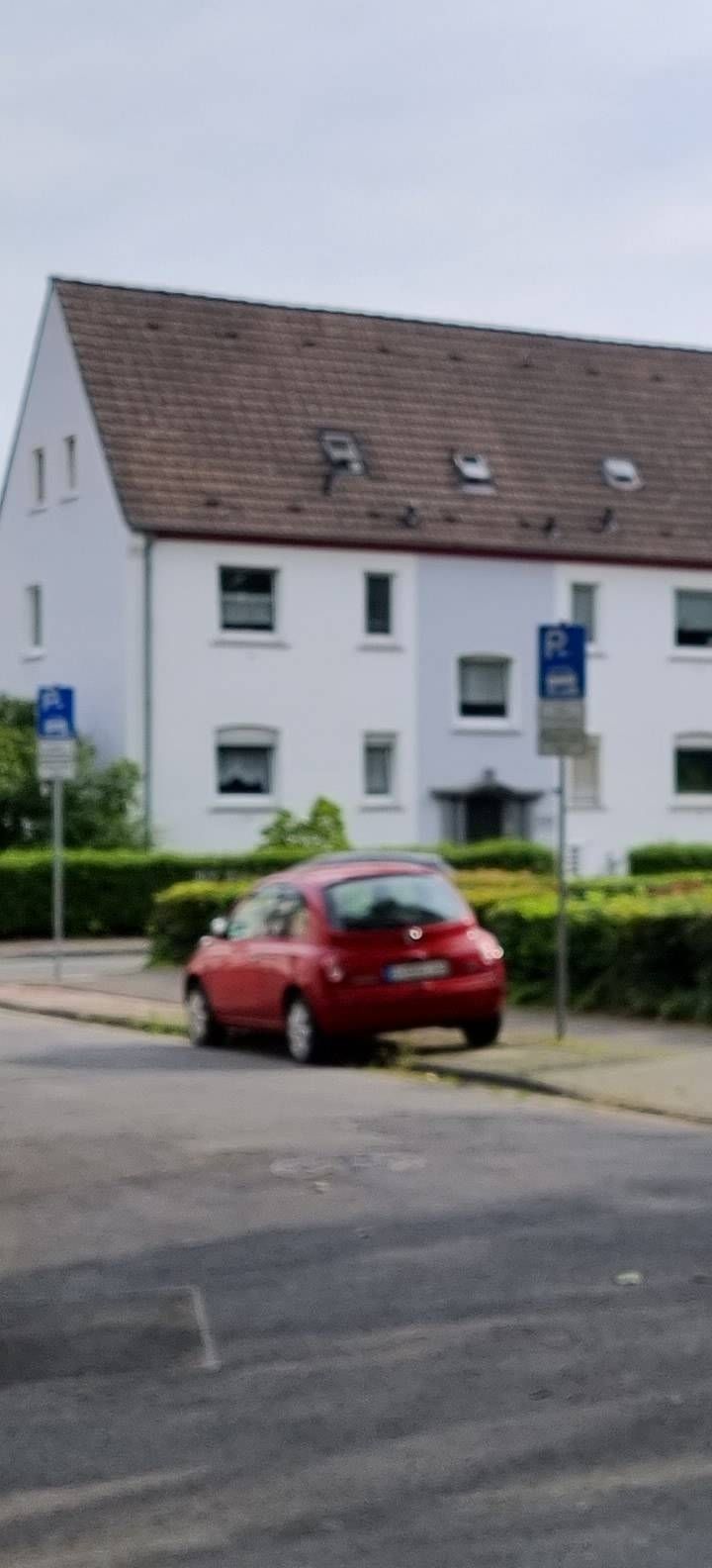

Bilder unscharf

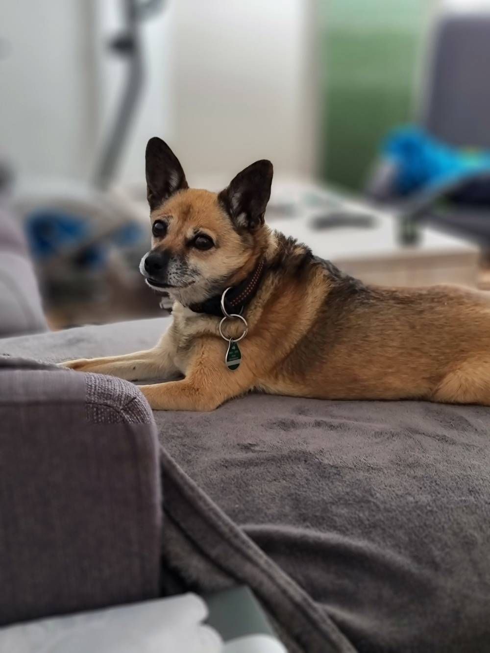

Im übrigen, Im Portrait Modus oder nahe Objekte die nur ein paar Meter entfernt sind werden scharf dargestellt. Nur wenn es etwas weiter entfernt ist wird es unscharf was vorher nicht war.

Ich habe eine teilweise Lösung gefunden. Ich bin einer Empfehlung gefolgt die ich im Internet für ein anderes Smartphone gefunden habe. Das Smartphone bei eingeschalteter Kamera App leicht schütteln (klopfen brachte vorher nicht). Tatsächlich scheint die Mechanik verklemmt die sich dann löst. Leider funktioniert das nicht dauerhaft bis jetzt bei mir. Kann ja nicht jedesmal schütteln. Werde das beobachten und nochmal den Service bemühen wenn es sich immer wieder verklemmt.
Stimmt, das sind 2 Festbrennweiten und der Zoom wird über eine Ausschnittvergrößerung realisiert.
Ich hab exakt das selbe Problem. Auch schon alles versucht inkl. zurücksetzen auf Werkeinstellungen. Bei mir sieht man allerdings wie der Fokus unscharf wird. Man öffnet die Kamera alles ist scharf und in der nächsten Sekunde springt der Fokus und alles ist verschwommen. Klopfen hat bei mir ein paar mal geholfen aber seit gestern bringt es auch nichts. Samsung konnte mir leider auch noch nicht weiterhelfen. Super ärgerlich, da ich das Handy wegen der Kamera gewählt habe.
Die Mechanik vom Fokus ist defekt und muss repariert werden. Ich habe den mobilen Service bestellt und warte noch auf einen Termin, da hat man auch jemand mit dem man reden und was zeigen kann

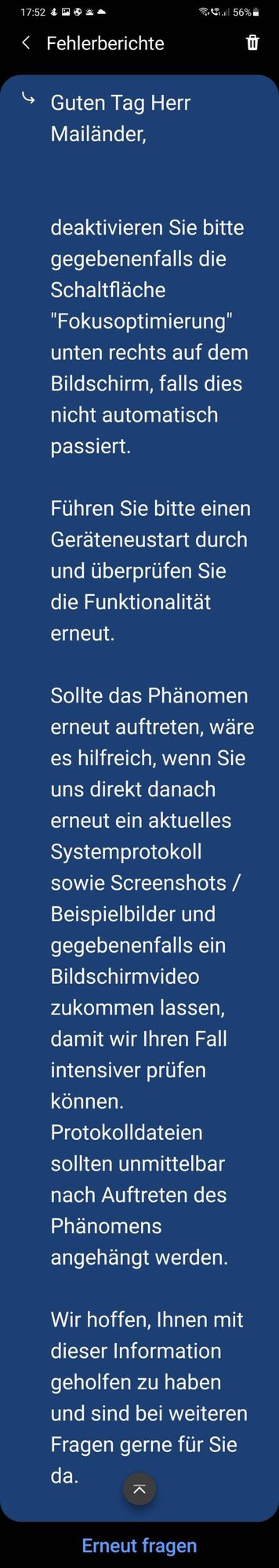

Diese Anweisung hat tatsächlich geholfen, nur das die Fokus Optimierung auf der linken Seite ist
