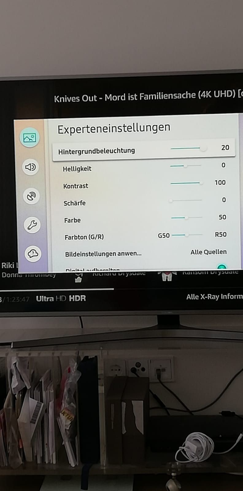

mein Bild ist sehr dunkel bei meinem Samsung Smart TV (6er Serie 55 Zoll).
Bin mit meinem Vater alle Einstellungen durchgegangen.
An meinem Laptop (Apple MacBook Air) ist das Bild deutlich heller als bei dem gleichen Film. Woran kann das liegen? Habe die Helligkeit auch hochgedreht, aber ist immer noch dunkel beim Fernseher.
Bei dunklen Räumen, die im Film gezeigt werden, wird es deutlich.
Danke vorab!

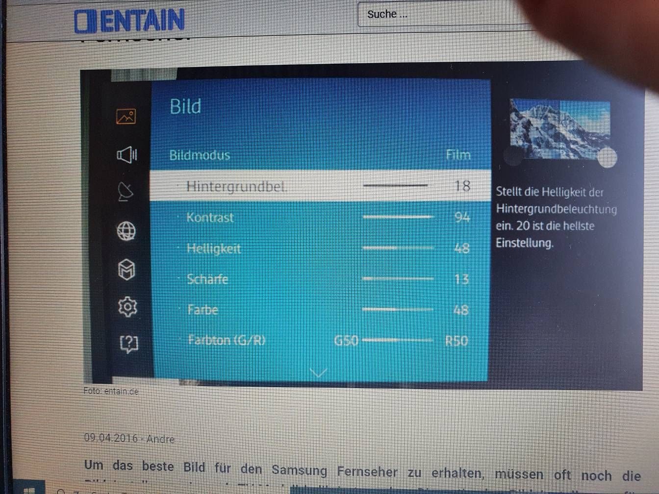

Setze mal bitte die Helligkeit auf 45-50...Position 2 - dann müsste es passen L: Lösung in ursprünglichem Beitrag anzeigen
O.K. Mach mal auf 4 oder 5...besser? (ist bei Dir eine andere Skalierung) L: Lösung in ursprünglichem Beitrag anzeigen

Auch der Kontrast beeinflusst u.A. die Bildhelligkeit. Schwer zu sagen. Mache doch mal ein Foto vom Bildeinstellungsmenü. Ggf. sieht man dann schon eine Ursache...(Foto: Muster aus dem Netz mit Einstellungen, die gängig sind) - Zudem: Energiesparmodus auf 'Aus' bringt auch Helligkeit. - Jetzt hast Du schon mal Anhaltspunkte...
Kann höchstens Stufe 5 setzen, jetzt ist auf 0, mehr als 5 geht nicht. Ist das vielleicht ein Fehler? Weil es nicht heller geht als 5. Hat meinen Vater schon gewundert.
Gerne. Dann ist es ja erledigt, freut mich. Gehe bitte auf die 3 Punkte rechts von meiner Antwort und markiere diese als Lösung. Merci!
