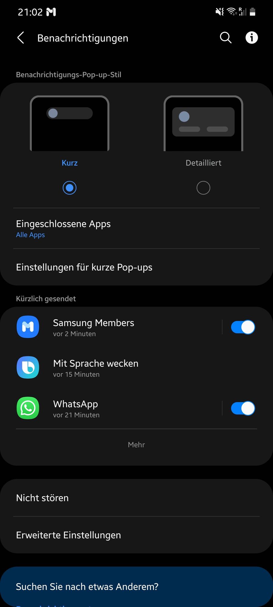

    Einstellungen.
    Benachrichtigen.
    Ist es dort auf Alle eingeschlossene Apps ? Oder wer ist da nur erlaubt.
    Stimmt, bei WA läuft nicht alles perfekt!
    Ja habe bei der Benachrichtigung alle Apps erlaubt die ich installiert habe.
