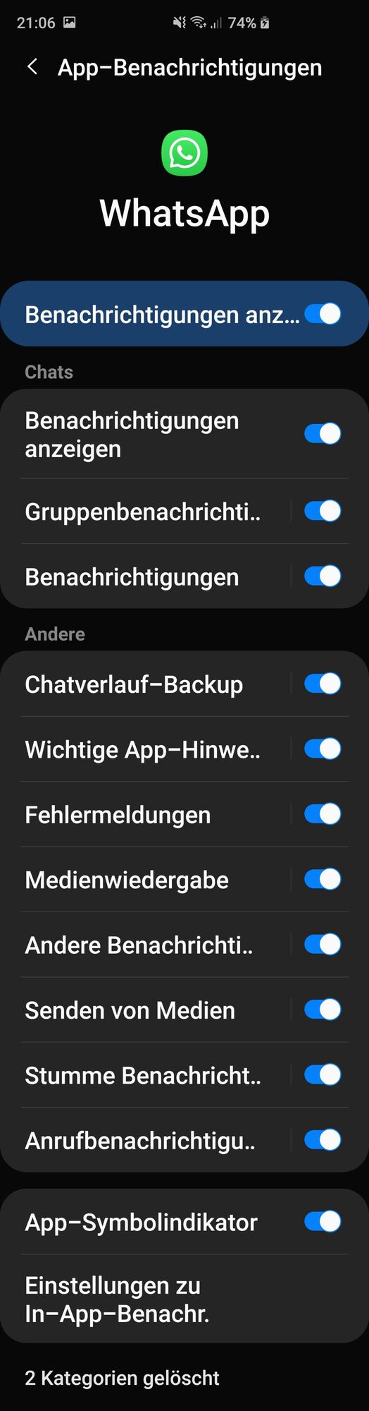

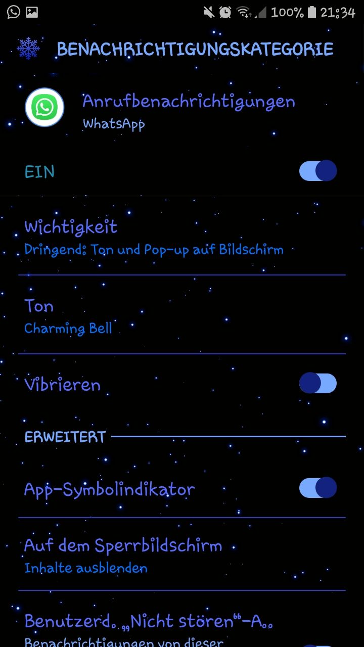

Hatte das selbe Problem. War eine Einstellungs sache.
Folgend 2 Fotos.
Unter Benachrichtigung zulassen drauf klicken... jeder punkt kann einzeln mit Ton und Anzeige zugeordnet werden.
Beispiel Bilder S7
Lg

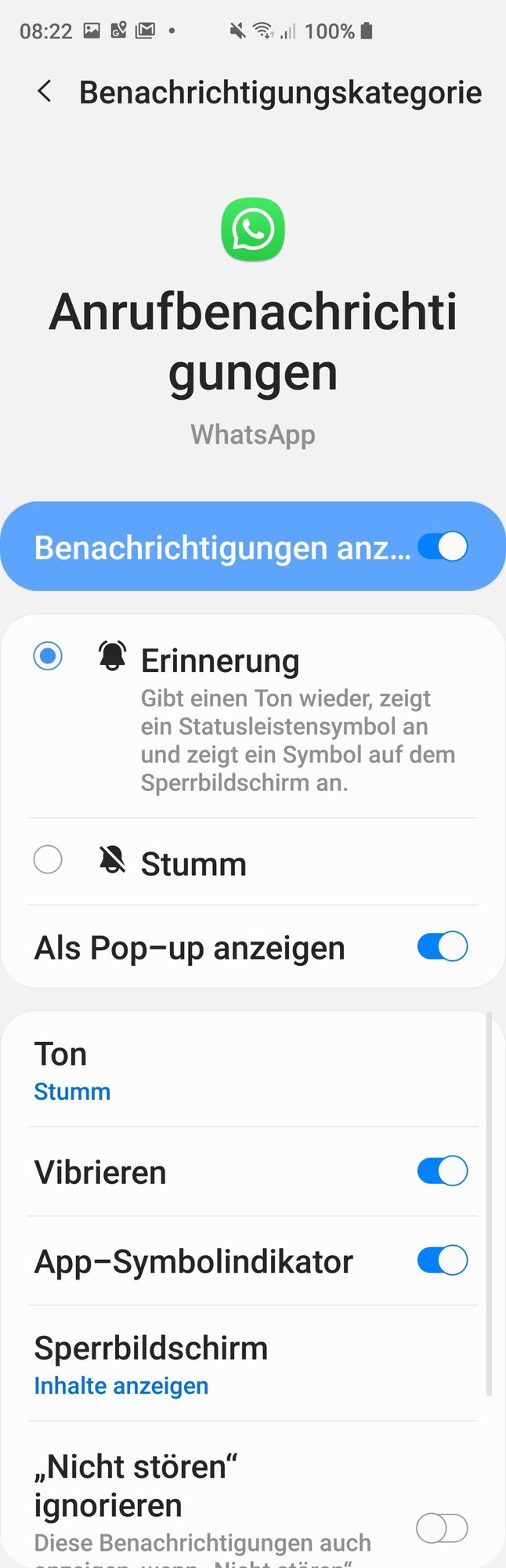

Einfach unter apps, whatsapp, Benachrichtigung zulassen, direkt dort drauf und Ton und Anzeige einstellen
Hey ich habe die Einstellung schon vorgenommen.
Ich hoffe das ist richtig so.
Aber trotzdem noch immer das selbe problem.
Es vibriert ganz kurz.

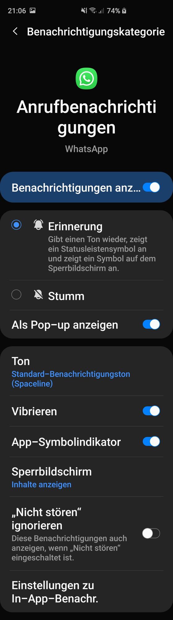

Meine sieht so aus Kategorie Anrufeinstellungen unter apps.
Bitte auch app komplett beenden. Auch rechts oben dann aktualisieren.

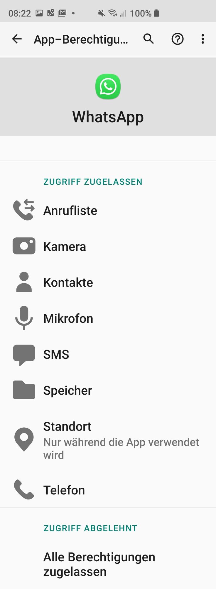

Gehe mal Einstellung und gebe in der Suchleiste Berechtigung ein
Jetzt schau mal, wo WhatsApp überall Berechtigung hat.

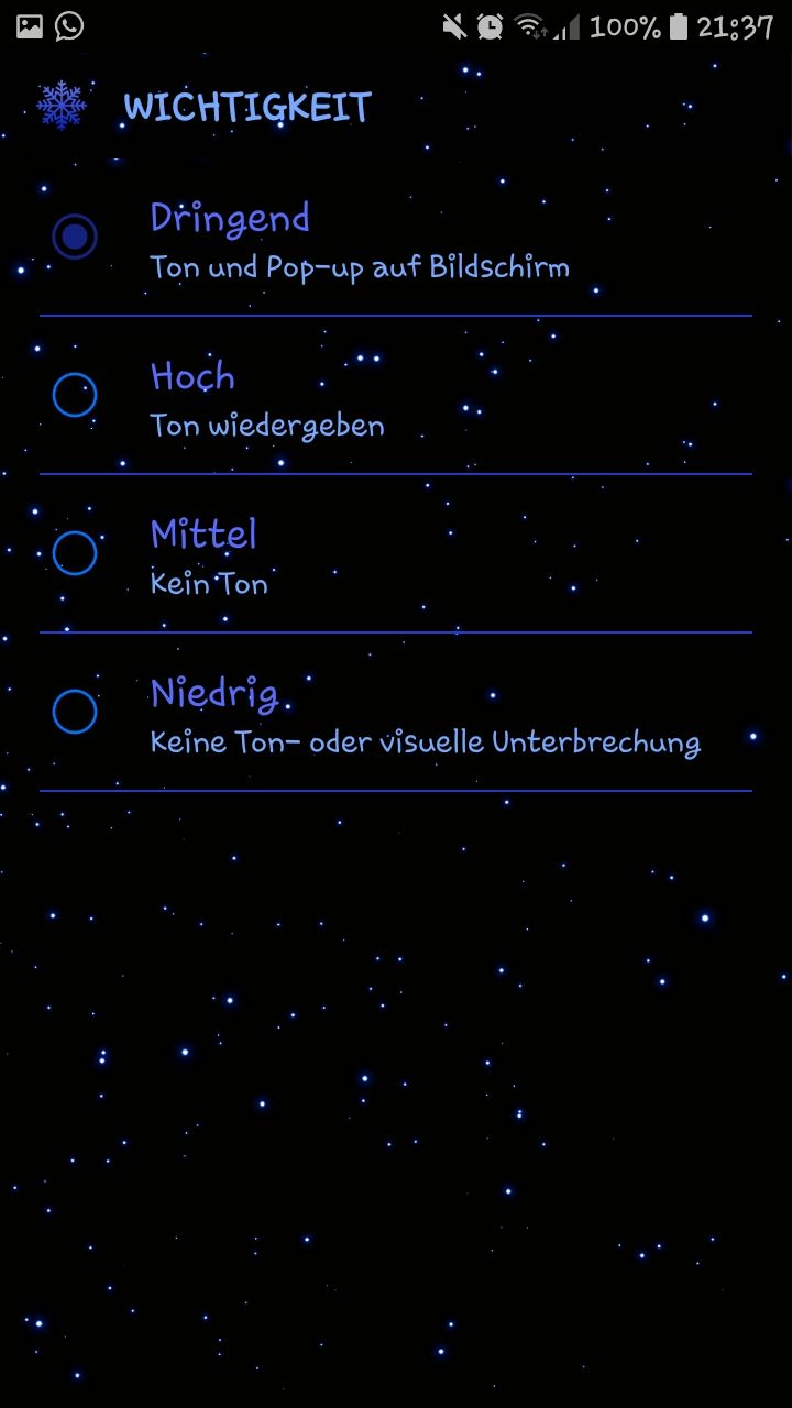

Es wird bei mir auf dem AOL angezeigt, aber mein Seitenlicht geht nicht wirklich.
Schau mal bei dir Seitenlicht oben im Quick Panel.
Klick mal nur auf die Schrift. Jetzt auf Detail.
Schau dort, welche Apps es machen. Habe quasi auf alle gemacht.
Aber wie bereits erwähnt, WhatsApp ist in Moment so eine extra Wurst. Habe da hundert Mal angefragt.
Warum diese Leute nicht mal nach ziehen, keine Ahnung .

Moin L: @BinaS7 ,
Bei uns geht es nicht mehr.
Schau mal bei L: @GS10P auf seine Bilder WhatsApp
Die kommen in Moment nicht hinterher.
Das wäre das Problem.
Es zeigt bei mir es auf den AOL an und kurze Info dann ist Schluss, während andere mich dann immer wieder informieren.

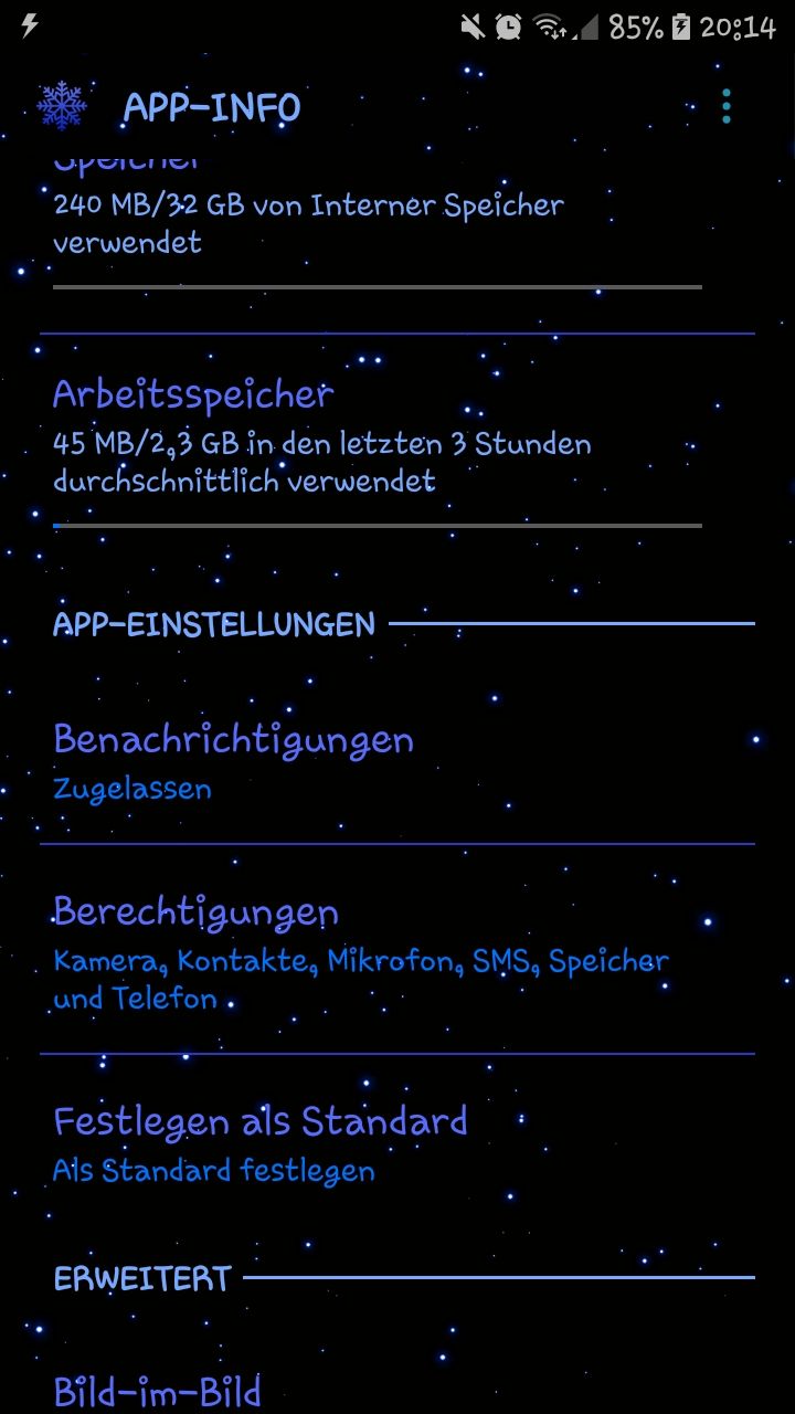

Anwendungsmanager und dann zu WhatsApp. Dort gibt es dann die beiden Menüpunkte "Berechtigungen" und "Benachrichtigungen". Öffnet sie und achtet darauf, dass bei "Berechtigungen" der Punkt "Telefon" und bei "Benachrichtigungen" "Kurzes Einblenden zulassen" aktiviert sind. Danach startet ihr das Handy neu

Mach mal Screenshot von deinen WhatsApp Einstellung.
Wir können es nicht mehr machen.
Bei uns steht, nicht mehr vorhanden. Die haben quasi, bei uns den Hahn zugedreht.
Du hast jetzt irgendwie etwas übersehen. Schau bitte das Bild Einstellung WhatsApp bei L: @GS10P .
Wir können das was du hier schreibst nicht umsetzen, welche die Funktion weg ist.
WHATSAPP hat bzw. Ist eine komplette Ausnahme. Es zeigt es an ABER NUR EINMAL.
Moin L: @BinaS7
Das was du als Wichtigkeit hast gibt es bei uns nicht mehr. Dieses Teil ist weg.

. Also Telefon ist zugelassen und unter Sperrbildschirm ist auch immer einblenden ausgewählt.
Leider ohne Erfolg.
Was wird ganz unten abgelehnt?
Du musst in jeden Menüpunkt rein... nicht nur oben drücken. Jeder punkt ist einzeln einstellbar
