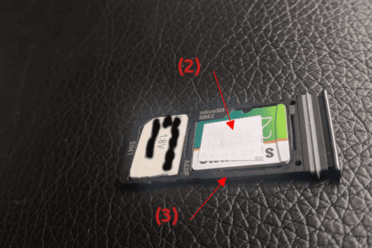

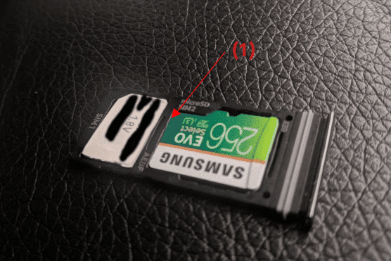

Auch ich bin von dem Fehler betroffen. Allerdings ist mir auf gefallen, das etwas in meinem relativ neuen (3Wochen) altem A52 rumklappert wenn ich es schüttle. Und da ich jeden Tag fast 2 mal die Nachricht mit der ausgeworfenen SD Card bekomme, habe ich einfach mal folgendes Versucht:
1. Noname SD Card 32GB (formatiert mit Windows10 als Fat32) eingelegt und 3 Tage probiert (die Fehler erscheinen gefühlt seltener) 3Tage/4Fehler
2. Nomane SD Card 32GB (formatiert mit dem Smartphone) nach 3 Tagen/5Fehler
3. Samsung SD Card gekauft aus der Packung eingelegt (formatiert dem Smartphone) nach 3 Tagen/8 Fehler!!
4. Alle SD Card in zwei andere Smartphone (Xiaomi Mi A1) und (billigstes Ulefone Amor) ohne formatieren Ergebnis: 2x 3Tage/0 Fehler
Fazit bis hier: die SD Cards sind es nicht!
Es fällt auf das die SD-Card im Halter eine Stufe hat (s. Bild #1) daher habe ich das mal mit einem kleinen Stück Klebeband 'dicker' gemacht. (Bild #2) und nun getestet.
Ergebnis bis jetzt: 3 Tage / 0 Fehler.
Es fällt auf, das der Kartenslot Halter in dem Samsung A52 aus instabilem, labberigen Plastik konstruiert ist. Ich habe Angst den beim Einsetzen zu knicken. Bild #3 .
Warum das nicht wie in den billigsten China Handys aus Alu gemacht wird, ist mir ein Rätsel.
Interessant. Ich gehe aber nicht davon aus, das es nur an dem Karten-Halter liegt. Auf meinem Gerät trat das Problem über 1½ Jahre nicht auf. Dann, mit dem Update auf Android 11, war es auf mal da. Auch sind die Abstände bei mir größer. Seit Installation des Updates kam es nur 3x vor. Dennoch werde ich das mal im Hinterkopf behalten und nach erneutem Auftreten es auch mit einem Klebestreifen versuchen. Danke für Deine Mühe :great: .
