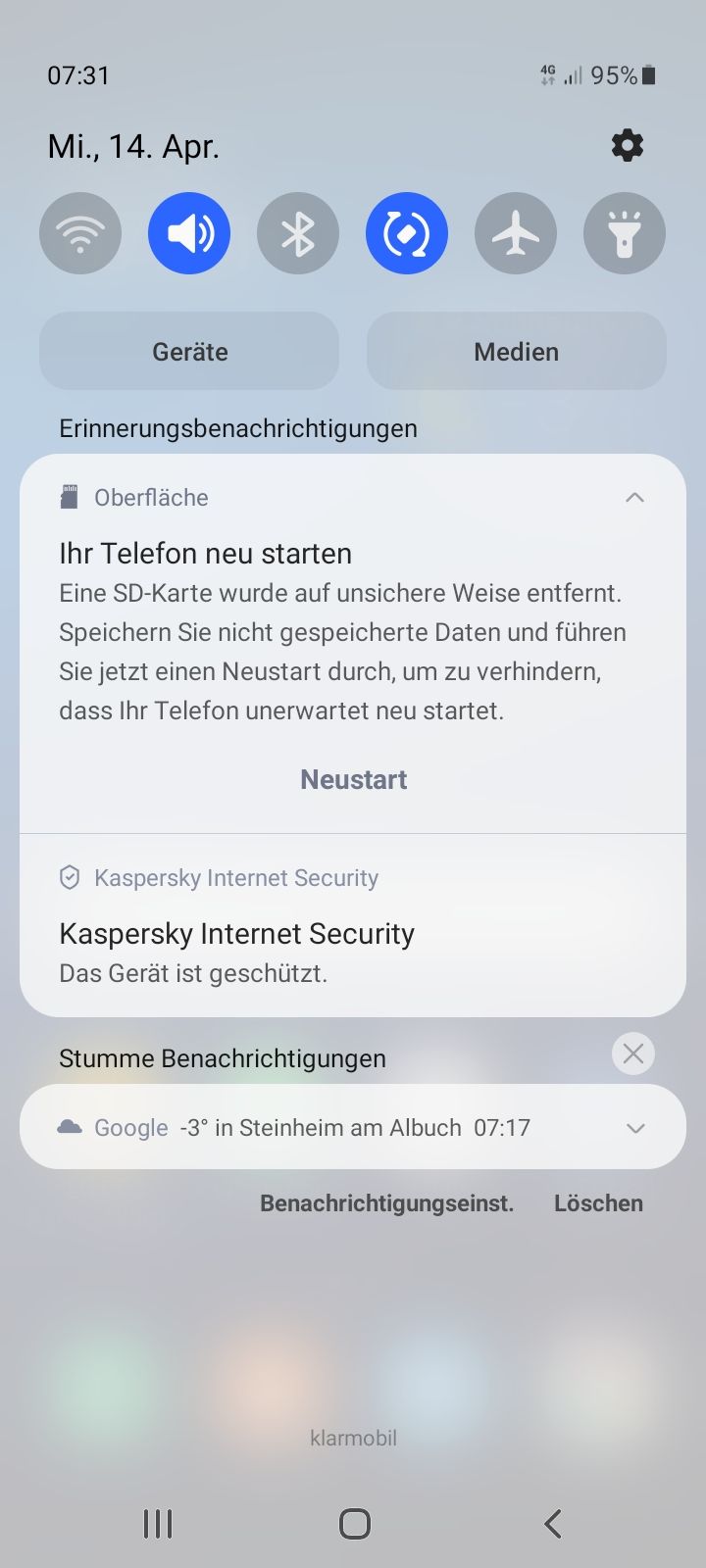

Mir scheint das ein Fehler/Bug durch das Android 11 Update zu sein. Diese Meldung ist auf meinem A40 zuvor nicht aufgetaucht. Erst seit dem Update. Hab mal SIM- als auch SD-Karte entfernt, gesäubert und wieder eingesetzt. Gestern kam auch ein kleines Update. Aber wofür das ist, keine Ahnung. Informationen sind ja immer ziemlich bescheiden.
Hoffe das Update kommt wirklich. Hab auch ein A52, genau die selben Probleme. Hab erst gedacht das wäre ein Hardware Problem..
Dann bin ich mal optimistisch
Mein A42 spielt jetzt ganz und gar verrückt.
Die Meldung kommt teilweise im Viertelstunden Takt und dann ist wieder lange Zeit Ruhe. @Samsung: Was greift da zu???
Das ist ja das Verwunderliche. Ich kann auf die SD-Karte und die Dateien zugreifen, bis auf die mit Android 11 jetzt gesperrten Unterordner Android >data, media und obb. Da schreiben aber Programme ihre Daten rein z.B. offline Karten eines Naviprogramms.
Hm. Also ich kann auf meine Dateien nicht zugreifen. Dann kann ich plötzlich wieder zugreifen, dann wieder nicht. Das A52 kam ja mit Android 11 ausgeliefert, das ist ja das blöde *1f648.png*..

Hallo, ich habe auch das A52 5G (256GB) und hatte von Anfang an ebenfalls das Problem mit der Fehlermeldung. Die Fehlermeldung kam fast alle 4 Stunden. Wipe Cache brachte nix. Ich hab dann irgendwann die Karte deaktivert und das A52 neugestartet. Die Karte war nach Neustart wieder aktiv. Dann war Ruhe bis letzten Dienstag morgens (da kam bei mir ein SoftwareUpdate). Ich hatte schon Hoffnung, dass es sich um das versprochene Update bezüglich dem SD-Karten Problem handelt.
War es leider nicht. Gleich nach dem Update & Neustart kamen wieder die Fehlermeldungen im 2 bis 3 Stunden Takt. Hat mich geärgert, da ich ja bereits schon eine Woche nicht mehr diese Fehlermeldung hatte. Habe dann wieder die SD Karte deaktiviert und das A52 neugestartet (nach dem Neustart ist die Karte aber wieder aktiv)...... das war jetzt letzten Dienstag (21.04.2021) abends. Seitdem habe kein einziges Mal mehr diese Fehlermeldung erhalten.
Vielleicht hilft es ja dem ein oder anderen.
Hat nur bis zum Mittag angehalten. Schon ist die Nervensäge wieder da.
Versuche jetzt noch den Trick mit deaktiviren der SD und Neustart. Vielleicht bleibt es dann ja länger ruhig. Samsung-Support wurde per Mail informiert, das das heutige Update das Problem nicht gelöst hat.
