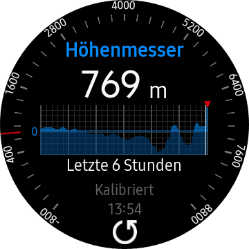

Bei mir sieht die Sache etwas anders aus. Ich wohne an der Stadtgrenze zu Köln, bei etwa 80m.
Mein Höhenmesser zeigt unmittelbar nach der Kalibrierung dies an:
Das Konzept der Höhenmessung und der Etagenzählung am Handgelenk ist so schlecht,
dass Samsung die Barometer-App aus der Standartinstallation entfernt,
und die Etagenzählung versteckt hat.
Ich vermute dass man mit der Zeit den Sensor einfach vollschwitzt,
und der dann irgenwas misst, außer mBar...
