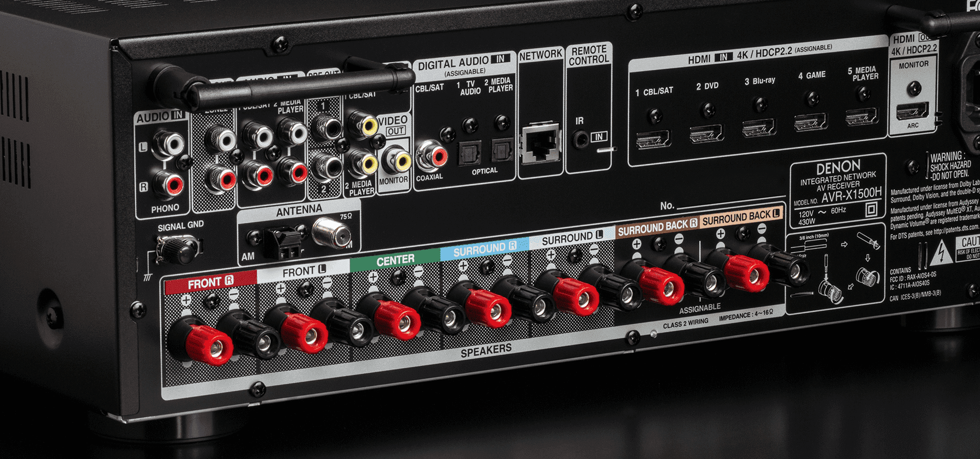

Moin Freunde,
als UE55JS8090-Besitzer sind standardmäßig alle externen Zuspieler (SKY-Receiver, BD-Player, PC und FireTV) mit One-Connect-Box des TV verbunden. Nun soll ein AV-Receiver die akustische Verteilung übernehmen.
Jetzt war eigentlich angedacht einfach ein Toslink- Kabel zu nutzen und mit diesem AVR und OCB zu verbinden. Da der AVR nun aber etliche HDMI- Eingänge für viele mögliche Zuspieler besitzt frage ich mich ob man die nicht doch lieber nutzen sollte.
Wie wäre da der Anschlussplan? Alle o.g. Zuspieler via HDMI mit dem AVR verbinden und vom AVR dann in irgendeinen HDMI-Eingang der OCB? Welcher Anschluss des AVR wäre dann der HDMI-Out? Bin da jetzt etwas überfragt.
Als ich letztmalig einen AVR in Betrieb hatte besaßen die noch nicht dererlei Anschlüsse. Ist also viele, viele Jahre her.
Gruß Thomas
Grafik: Anschlussseite des AVR
Hallo L: @Gary09,
zu Geräten von Drittanbietern kann ich dir hier keine technischen Fragen beantworten.
Aus Samsung TV Sicht spricht rein theoretisch nichts dagegen deine externen Zuspieler über den Receiver anzuschließen - wenn dieser dann in der Lage ist, die Signale alle entsprechend weiterzugeben. Du wirst dann aber wahrscheinlich als Quelle immer nur deinen Receiver direkt auf dem TV auswählen können und musst alle anderen Geräte dann über diesen ansteuern. Aber da ist der Support von DENON der bessere Ansprechpartner für dich. Dieser kann dir dann auch erklären, welcher Anschluss an deinem Receiver der HDMI-Out ist.
