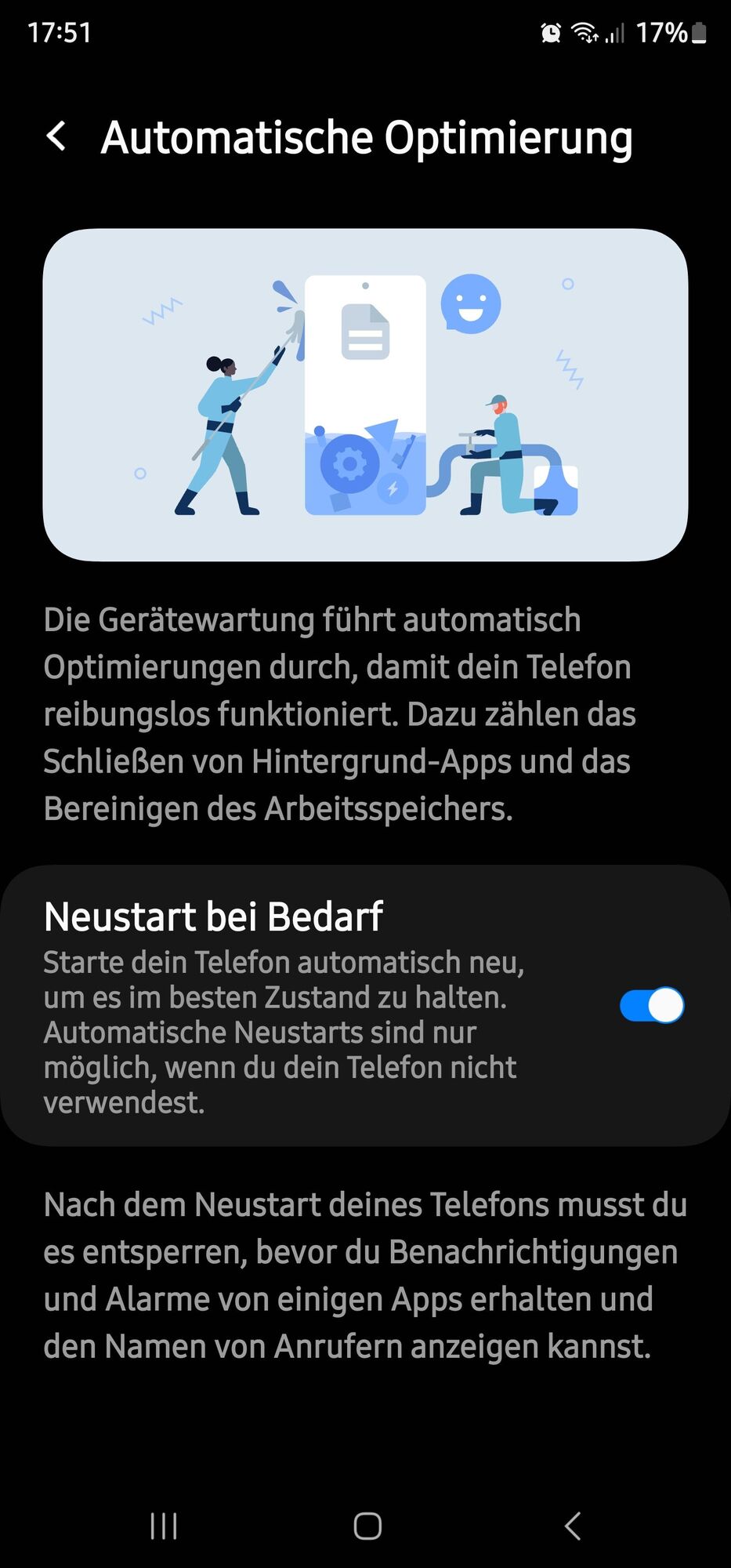

Hallo liebe community, hoffe ihr könnt mir bei meinem problem vielleicht helfen und zwar hab ich in den einstellungen den automatischen neustart des handys eingeschaltet. Nur macht das handy nie einen ( s21ultra,s23 ultra) was es auch anzeigt das es niemals gemacht wurde. Ich verstehe nur nicht warum es das nicht macht.
Es gibt m.W. den automatischen Neustart in der alten Form nicht mehr. Es heißt jetzt Neustart bei Bedarf. Die Entscheidung, ob ein Neustart notwendig ist oder nicht, entscheidet jetzt OneUI 5 bzw. 5.1 für Dich. L: Lösung in ursprünglichem Beitrag anzeigen
Ich kann mich nicht mehr wirklich errinern wie es genau ist, ich denke aber, wenn du eine SIM PIN hast geht daß ganze nicht.
Echt daran hätte ich jetzt als letztes gedacht denn es steht ja das man wenn der automatische neustart erfolgt ist man dann sim und geräte pin wieder eingeben muss deshalb dachte ich nicht das es das blockiert mh.
Sorry heist ja automatische optimierung
Kann ja getestet werden *:winking-face: aber ich denke mit SIM PIN geht es nicht.
Die automatische Optimierung erfolgt in Hintergrund, zb. wenn eine Anwendung zu viel Strom verbraucht, oder wenn RAM knapp wird , wird etwas geschlossen. Das bekommst du nicht wirklich mit.
Ich denke eigentlich nicht das das im hintergrund passiert den sonst würde dort nicht stehen das man erst nach dem eingeben des sim pin erst wieder benachrichtigungen empfangen kann. Ich kann mich aber auch irren.
Eh... Es sind 2 verschiedene Sachen. Automatische Optimierung wie RAM aufräumen Bedarf kein Neustart, darum kannst du selber " Neustart aktivieren oder deaktivieren ".
Ok ich dachte mir das irgendwie schon den ich hatte jeden menüpunkt beim s23ultra durchgeschaut auch bei meinem vorgänger s21ultra und da gabs das noch hab nur nicht mitbekommen das das an der version lag.
Dann danke ich dir und kann mit der suche auffhöhren ;)
