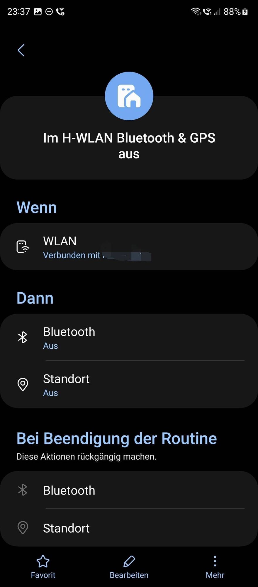

Ich wollte mal in die Runde fragen, ob es bei Euch auch so ist wie bei mir. Wenn ich zuhause bin und das WLAN ausschalte, dann dauert es paar Sekunden bis es sich wieder von selbst einschaltet. Ich kenne zwar die Funktion unter den WLAN Einstellungen "Automatisch erneut verbinden", jedoch ist es auch keine Lösung diese zu deaktivieren. Da man beim Einschalten vom Wlan diese immer manuell auswählen muss. Beim S22+ war es der Fall, dass wenn ich das Wlan ausschalte, es dann auch ausgeschaltet geblieben ist und beim einschalten wieder automatisch verbunden war. Ja ich weiß, dass das bestimmt nicht oft vorkommt, jedoch würde mich da der technische Hintergrund interessieren. Mir ist das heute nur aufgefallen, als ich zuhause mal einen 5g Speedtest machen wollte. War nicht möglich, da es sich immer automatisch wieder eingeschaltet hat. Erst als ich "Erneut verbinden" deaktiviert habe, ging es.

Deaktiviere doch mal für einen Test die Routinen und die Modi... und schau mal, ob der Effekt weiterhin bestehen bleibt... :think: nur mal so ne Überlegung L: Lösung in ursprünglichem Beitrag anzeigen

Habe 2 Routinen die Zuhause laufen. Wenn mit Heimwlannetz verbunden-> BT und Standort aus. Und dann noch, wenn mit Heimwlannetz verbunden der Bildschirm entsperrt bleibt.
Genau der richtige Ansatz! Volltreffer! Habe alle Routinen deaktiviert und nach und nach die Routinen aktiviert und nach jeder getestet. Und wenn diese Routine aktiviert ist, schaltet sich das WLAN automatisch wieder an. Ich verstehe es nur nich.
Wow... freut mich, daß es so schnell geklappt hat. Ich könnte mir vorstellen, daß die Voraussetzung des WLAN innerhalb der Routine dazu führt. Aber Du hast vollkommen Recht... so richtig verstehen kann ich das auch nicht. *1f605.png**1f605.png**1f605.png*. Wünsche eine gute Nacht.
Danke Dir :) Habe mal einen Bericht gesendet. Vielleicht hilft es ja. Wünsche ich ebenso und danke nochmal.
