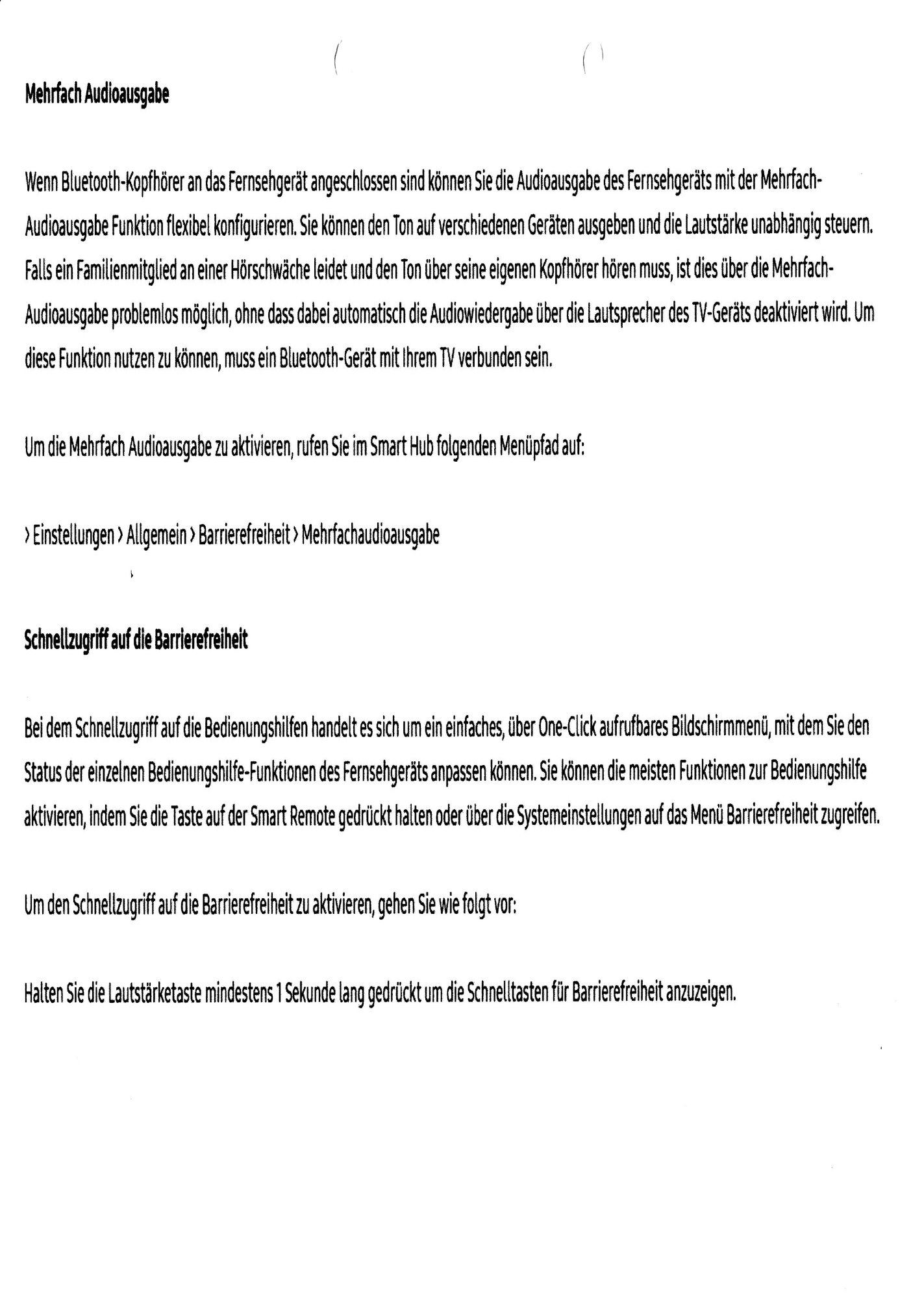

Audioausgabe am TV und gleichzeitig am Bluetooth Kopfhörer. Der Kopfhörer ist per Bluetooth mit dem TV gekoppelt.
Ich möchte eine Audioausgabe am TV und Kopfhörer gleichzeitig.
Die in der angehängten Beschreibung (Samsung) angegebenen Einstellungen sind beim TV nicht auffindbar oder haben eine andere Funktion!
(z.B. die Barrierefreiheit ist nur über das Menü erreichber und beinhaltet nur Funktionen für Behinderungen ), jedoch keine Option Mehrfachausgabe.
Ich bitte um eine Anleitung zu Herstellung der "Mehrfachausgabe" für das angeführte TV Gerät.
Für eine zeitnahe Beantwortung wäre ich dankbar und ich bedanke mich vorab für ihre Bemühungen.

danke für deine Rückmeldung. Ich habe gerade mal in unserer Produktdatenbank nachgeschaut (da ich dein TV-Modell leider nicht zum Ausprobieren hier habe), aber dort finde ich keinen Hinweis darauf, dass der HU8590 über die Mehrfach-Audioausgabe verfügt. Auch in der mir vorliegenden Bedienungsanleitung finde ich dazu keinen Hinweis. Wo hast du die Info denn gefunden, dass es bei deinem Gerät diese Einstellung gibt?
