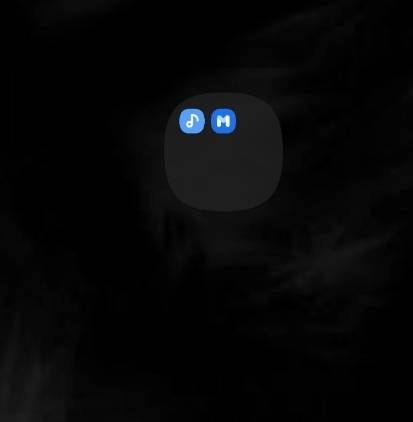

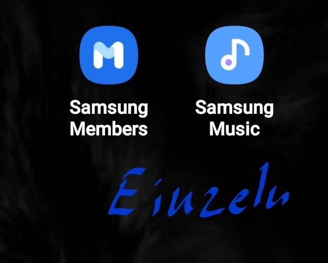

Das 1 Bild Zeigt 2 Einzelne Apps und das 2 Bild Zeigt einen Ordner an nachdem die Eine App auf die Andere App Gezogen wird.
Durch Antippen Öffnet sich dieser Ordner und er kann einen Namen bekommen und mit Farbe Gekennzeichnet werden.
Durch Tippen und Festhalten kann eine App Herausgezogen werden und der Ordner Verschwindet wieder .

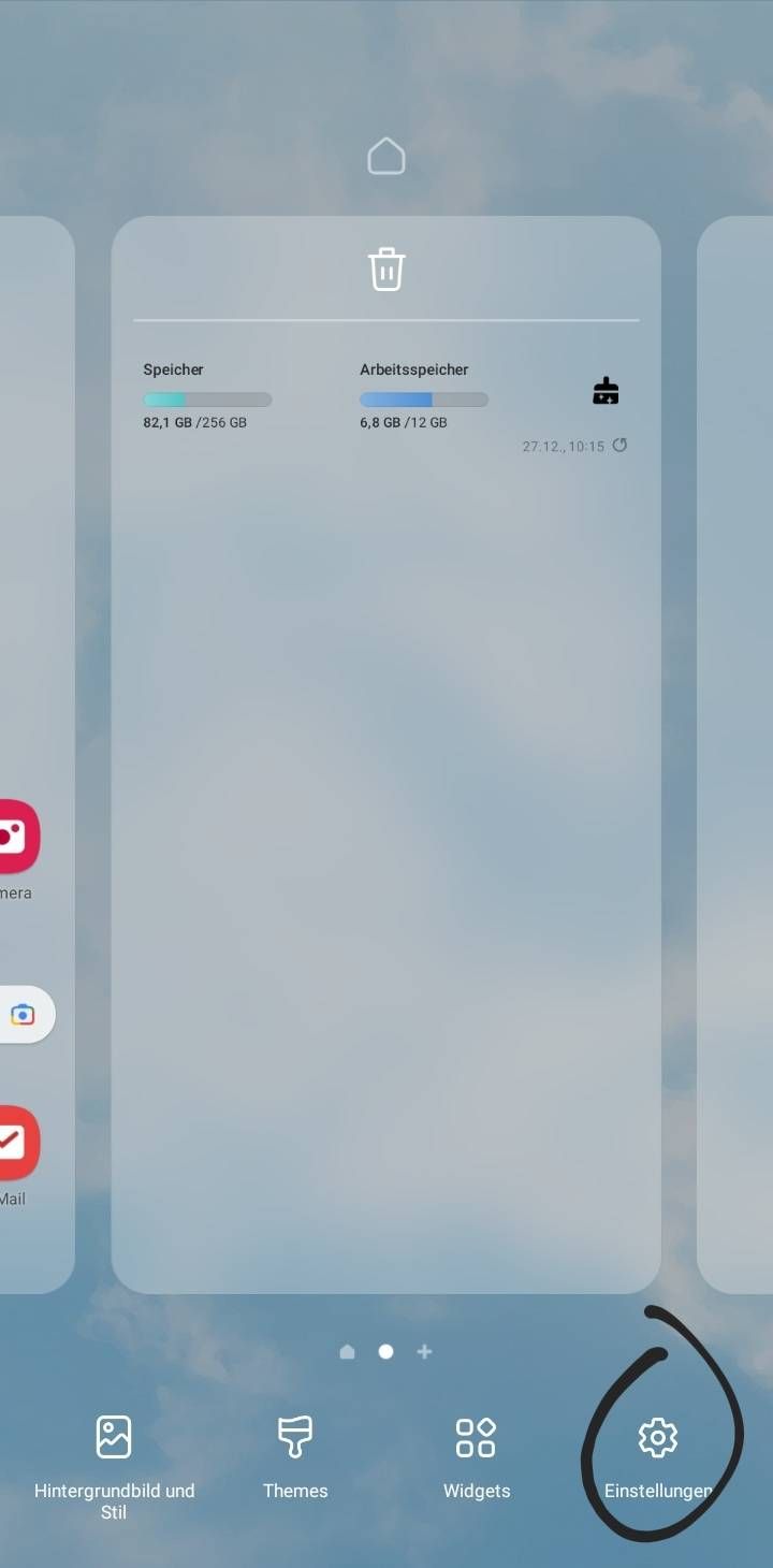

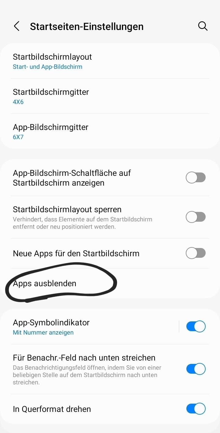

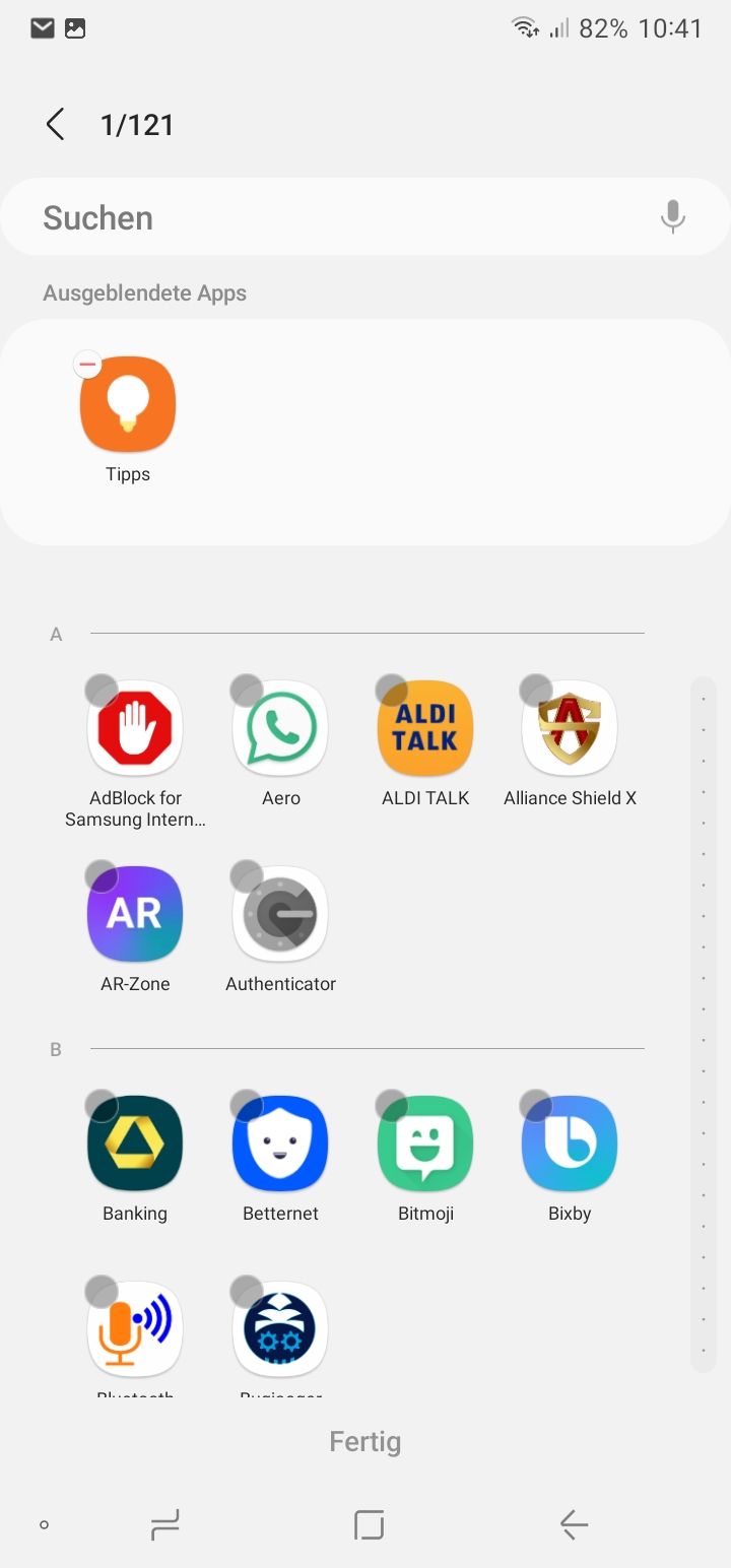

Halte eine der Startbildschirmseiten gedrückt und dann wie in den Bildern vorgehen

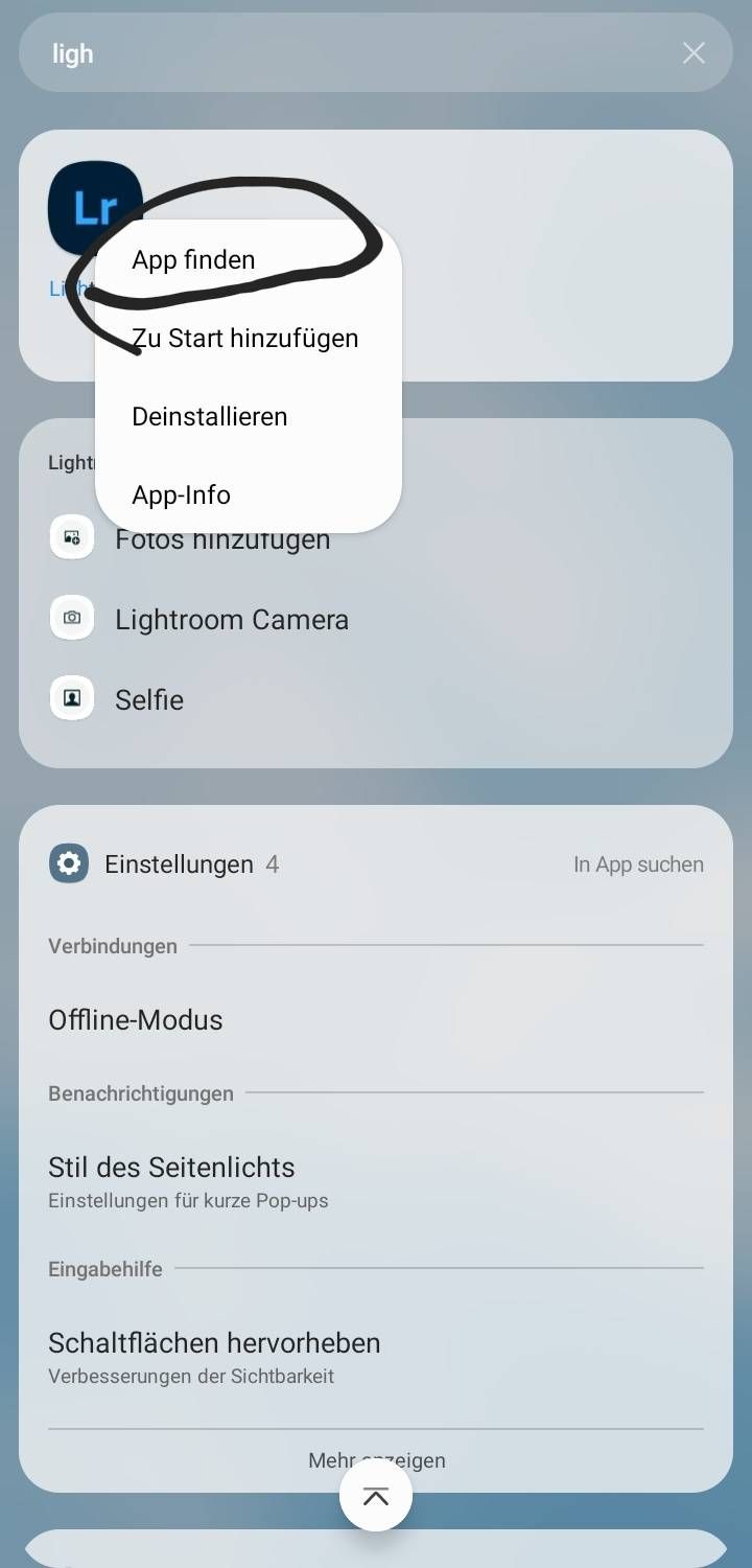

Und wenn du bei der App suche die App gedrückt hältst, dann kannst du auf "App finden" tippen.
Dann solltest du die Apps sehen können sofern sie nicht wirklich ausgeblendet sind.

Das mit "App finden" funktioniert. Auf dem Smartphone selbst habe ich die Symbole. In den Einstellungen "Apps ausblenden" habe ich auch geprüft. Mein Problem ist, dass auf den Seiten in Samsung Dex (Ich benutze mein Smartphone mit Dex Station) habe jetzt den Zugriff auf die Apps nur über die Suche. Ich habe alle Seiten geprüft.
