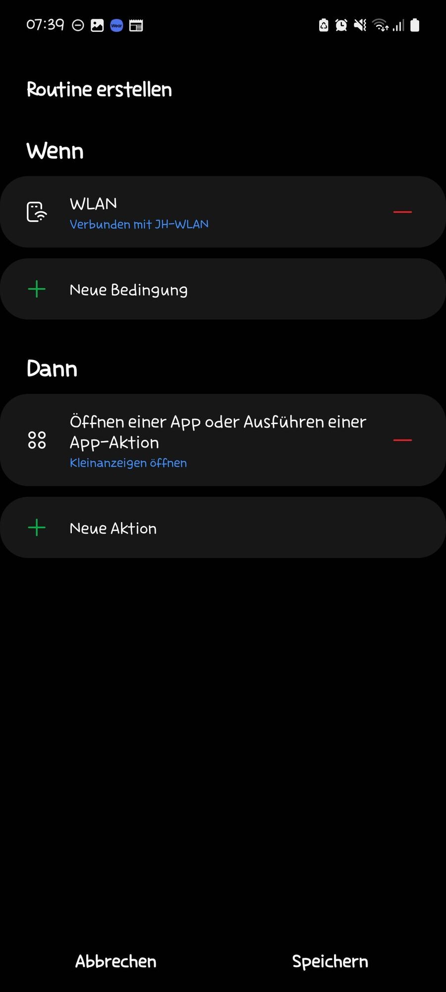

Bei Bixby Routines kann man sehr wohl Srandortbezogene Routines erstellen.
Nur der einzige Unterschied ist, dass dieses sehr schwammig gehalten ist (100 bis 600 m, in 100m Schritten) Also sehr großes Potenzial, dass die App nicht zur passenden Zeit ausgeführt wird.
Hat dein Edeka WLAN?
Erstelle dann einfach eine passende Routine, die dir die passende App öffnet.
(Siehe Foto) Standortbasierte Routinen arbeiten relativ ungenau, da der Standort nur auf 100 m genau eingestellt werden kann Nicht vergessen: WLAN einschalten ;) *1f642.png*

Wenn die Edekas deren Router die gleiche SSID (WLAN-Name) haben, sollte es dies natürlich auch erkennen und dann auch anspringen.
Egal ob Standortbezogen oder WLAN-Bezogen, es ist leider örtlich begrenzt, es sei denn, das mit dem WLAN Namen passt und funktioniert so, wie erhofft.
