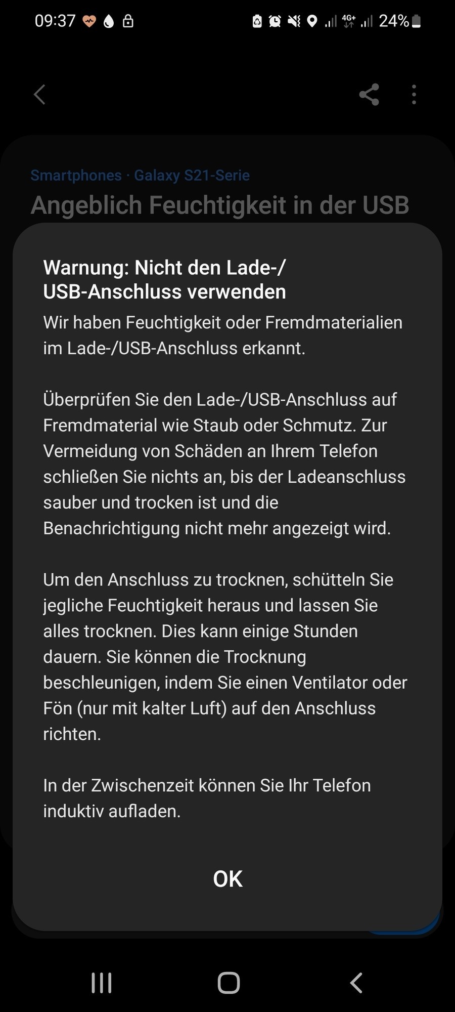

Servus, Hab ein Problem seit heute naxh ca. 2 Uhr das Feuchtigkeit im Anschluss wäre hab den Anschluss gesäubert mit Luft ausgeblasen alles trocken gemacht trotz allem zeigt er mit immer noch die Meldung das Staub/ Feuchtigkeit im Anschluss wäre, ich weiß nicht mehr weiter....ihrgend welche Tipps?*Update* Usb cache leeren und Dateien hat auch nicht gebracht

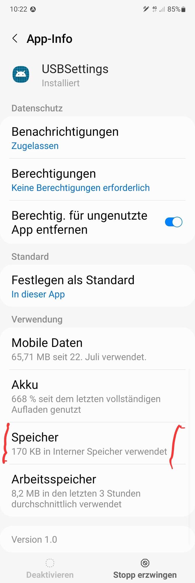

Du könntest mal versuchen, unter Einstellungen/Apps/USB-Settings/Speicher, Cache und Daten zu löschen.

Lade dein Smartphone, wenn du kannst, in der Zwischenzeit induktiv auf.
Falls tatsächlich Feuchtigkeit an der Ladebuchse sein sollte:
Smartphone komplett aus schalten und ohne Cover mehrere Stunden in trockenem Reis lagern.
lässt mich ja kein ladekabel anschliessen zeigt direkt die meldung das ich das kabel umgehend entfernen soll , ich habe das handy eben versucht zu laden übers netzteil hat nichts angezeigt nicht mal das es lädt und kam auch keine feutigkeits meldung , hab dann gedacht das er jetzt kaputt wäre ein kontakt hat oder sowas , hab das handy dann über USB an den rechner angeschlossen dann kam wieder die Feutigkeits meldung.......
Dieses Problem hatte ich in der Vergangenheit bei einem S-20 5G. Bei mir kam diese Meldung, wenn ich das Smartphone an eine USB 3 Buchse meines PCs angeschlossen habe. Bei Verwendung des Samsung Ladegerätes trat dieser Fehler nur einmal auf. Hier reichte es das Kabel zu wechseln. Seit USB C bei Kabel und Ladegerät ist dieser Fehler bei meinen Smartphones der S21-Reihe und aktuell S22-Reihe nicht mehr aufgetreten. Am PC habe ich inzwischen ebenfalls USB C. Es scheint für dieses Problem leider noch immer keine allgemeingültige Lösung zu geben.
