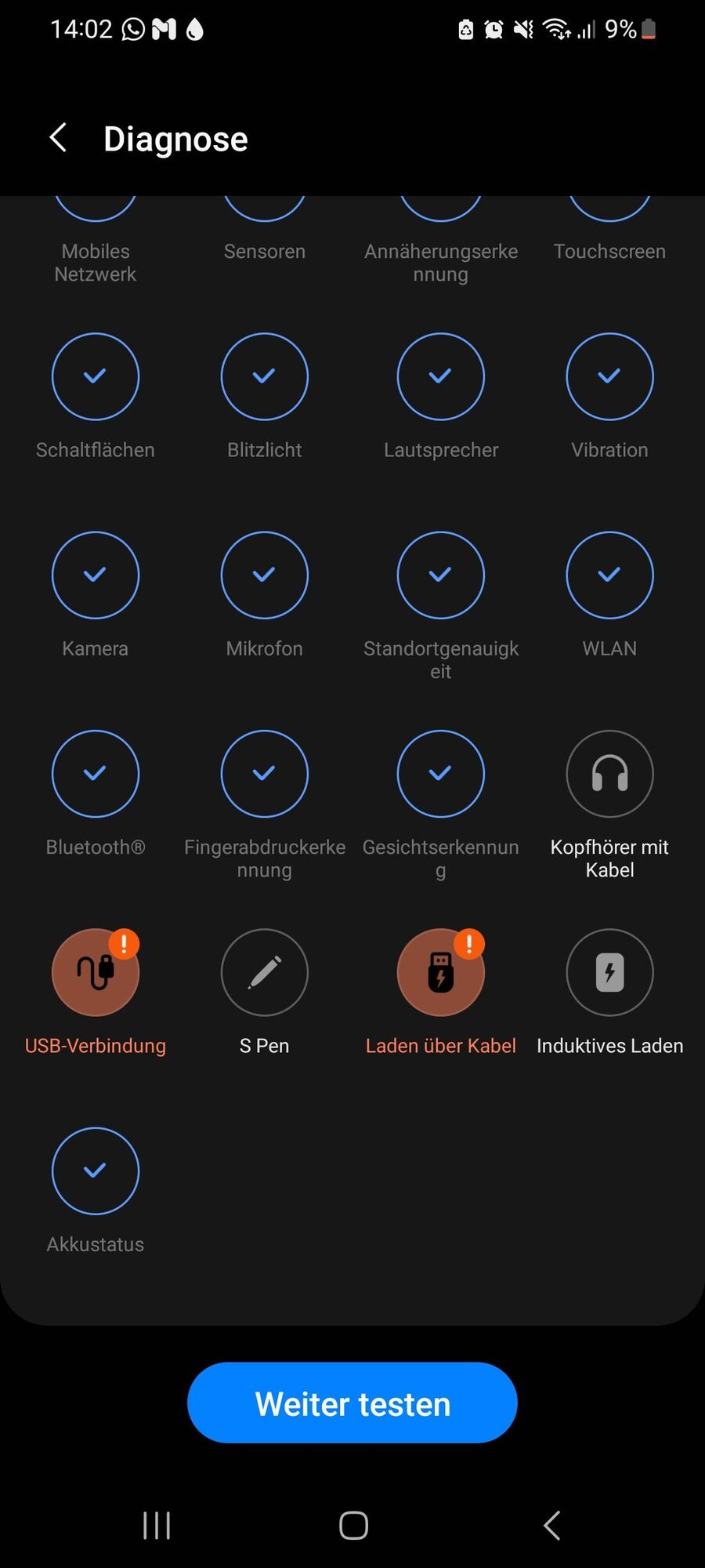

Und zwar hab ich folgendes Problem mein Handy lässt sich seit mittlerweile 24Stunden nicht mehr per Ladekabel laden sondern nur noch induktiv weil angeblich Feuchtigkeit Schmutz oder Staub in der Buchse wäre. Aber da ist definitiv keine Feuchtigkeit vorhanden es war im Auto angeschlossen und als ich es abgezogen habe kam die Fehlermeldung danach die Lüftung im Auto auf volle Power und kalt eingestellt um es evtl von Feuchtigkeit zu entfernen---> leider kein Erfolg. Nach 3 Stunden immernoch die Meldung dann mit einer Nadel alles sauber gemacht aber auch hier nichts zu sehen. Dann Staubsauger dran um evtl Staub oder doch schmutz rauszuholen funktioniert trz nicht ich verzweifel bald. Habe auch bei USBSETTINGS den Cache geleert und daten gelöscht funktioniert auch nicht. Vllt wisst ihr was man noch machen könnte außer das Handy gleich auf Werkseinstellung zurückzusetzen.
Hast du hier in der MembersApp unter Support schon einmal ein Diagnose test durchgeführt???
Ja
Da würde ich vorschlagen du nimmst mit dem Samsung Support Kontakt auf oder falls du ein Samsung Service plazza in der Nähe hast den aufsuchen, denke nicht das ein Werksressett dein Problem behebt
Ja hab ich schon die meinte zurücksetzen oder abgesicherten Modus. Abgesichert Modus hab ich probiert hat net geklappt. Danke für deine Hilfe. Ja muss es wohl einschicken :rolleyes:
