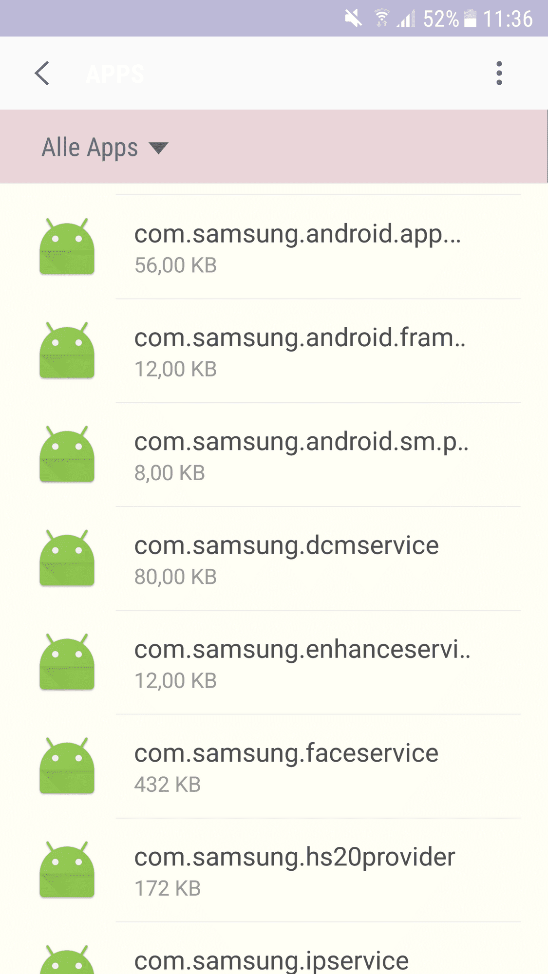

Ich bräuchte Hilfe, da sich com.samsung.android.sm.devicesecurity bei mir nicht mehr vorfinden lässt. was kann ich tun? der Security log Agent lässt sich nicht ausstellen.
Es erscheint permanent eine Nachricht wie im Thread beschrieben, welche sich nicht abstellen lässt, auch wenn ich wie empfohlen einen Neustart des Telefons durchführe
Galaxy S6
com.samsung.android.sm.devicesecurity ist in den Systemanwendungen nicht zu finden.
Hallo Nano123,
bitte öffne einmal "Einstellungen > Apps > 3 Punkte > Systemanwendungen anzeigen > Gerätesicherheit". Lösche hier die Daten. Dann erfolgt kein weiterer Scan nach Schadsoftware bis du den Geschäftsbedingungen erneut zustimmst.
