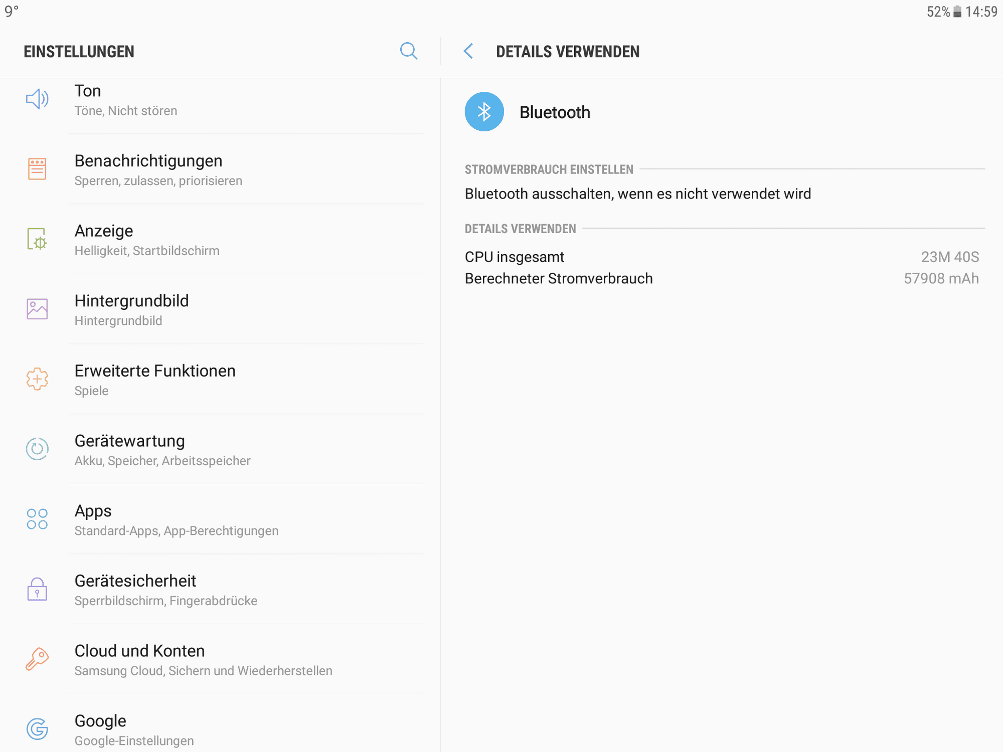

seit wenigen Tagen habe ich das Tab S2 mit der aktuellen Nougat-Version. Leider habe ich das Problem, dass der Einsatz von Bluetooth bei den Akku-Verbrauchswerten zu vollkommen falschen Werten führt. Setze ich Bluetooth ein, z. B. indem ich das Tab S2 mit einer BT-Box verbinde, dann steht nach einem rund 2-stündigem Einsatz in den Akkuverbrauchseinstellungen: BT habe 57% verbraucht sowie (5M 40S - berechneter Stromverbrauch 57.854 mAh). Real ist die Akku-Prozentanzeige aber in den zwei Stunde gerade einmal um 5% gefallen. Leider bekomme ich bei BT-Einsatz so keine validen Verbrauchswerte mehr angezeigt, da keine weitere App dort mehr erscheint - sondern nur noch der angebliche Monsterverbraucher "BT".

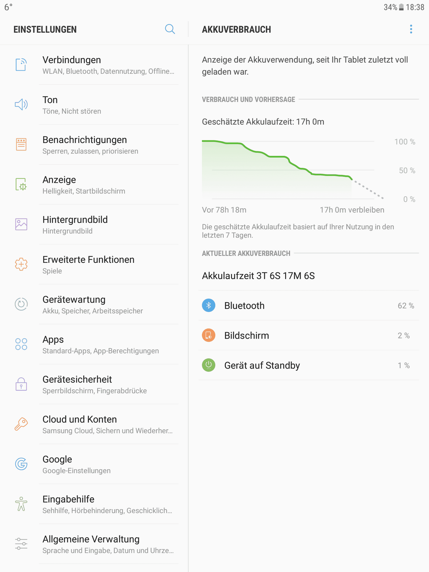

Beispiel: Ich nutze das Tab S2 zwei Stunden zum Surfen. Anschließend erscheint als Hauptverbraucher der Bildschirm, was vollkommen normal ist, danach noch ein paar andere Apps. Schalte ich danach BT ein und verbinde es mit meiner BT-Tastatur oder einer externen BT-Box, nutze den BT-Betrieb nur 25 Minuten, ist BT der Hauptverbraucher und verdrängt alle Verbraucher aus der Liste, obwohl BT kurz aktiv war. BT schalte ich bei Nichtgebrauch immer aus. Das Interessante: Während des 25-minütigen BT-Einsatzes ist die Akkuanzeige allerdings nur um 2% geschrumpft. In den Akku-Verbrauchseinstellungen steht allerdings, dass BT 62% des bisherigen Akkuverbrauchs ausmache - was keinesfalls stimmen kann, denn der Bildschirm lief schon vor dem BT-Einsatz etliche Stunden und ist demnach der Hauptverbraucher.
Dieser Screenshot zeigt die vollkommen überzogenen Werte:
In der Liste der Akkuverbraucher erscheint dann auch nur noch BT an erster Stelle, obwohl es niemals so viel verbraucht haben kann in 25 Minuten, wie z. B. der Bildschirm, der dann schon 4-6 Stunde angewesen ist zu diesem Zeitpunkt bzw. andere Apps. Zudem steigt der Akkuverbrauchswert von BT auch dann, wenn BT deaktiviert ist - sofern BT einmal kurz genutzt worden ist.

Bereits als das Gerät startete, war der BT-Bug ersichtlich. Schaltete man BT ein, obwohl man noch keinerlei Einstellungen vorgenommen hat, wurden erneut Mondwerte geliefert - Verbrauch von 1.000 mAh in 5 Minuten ...

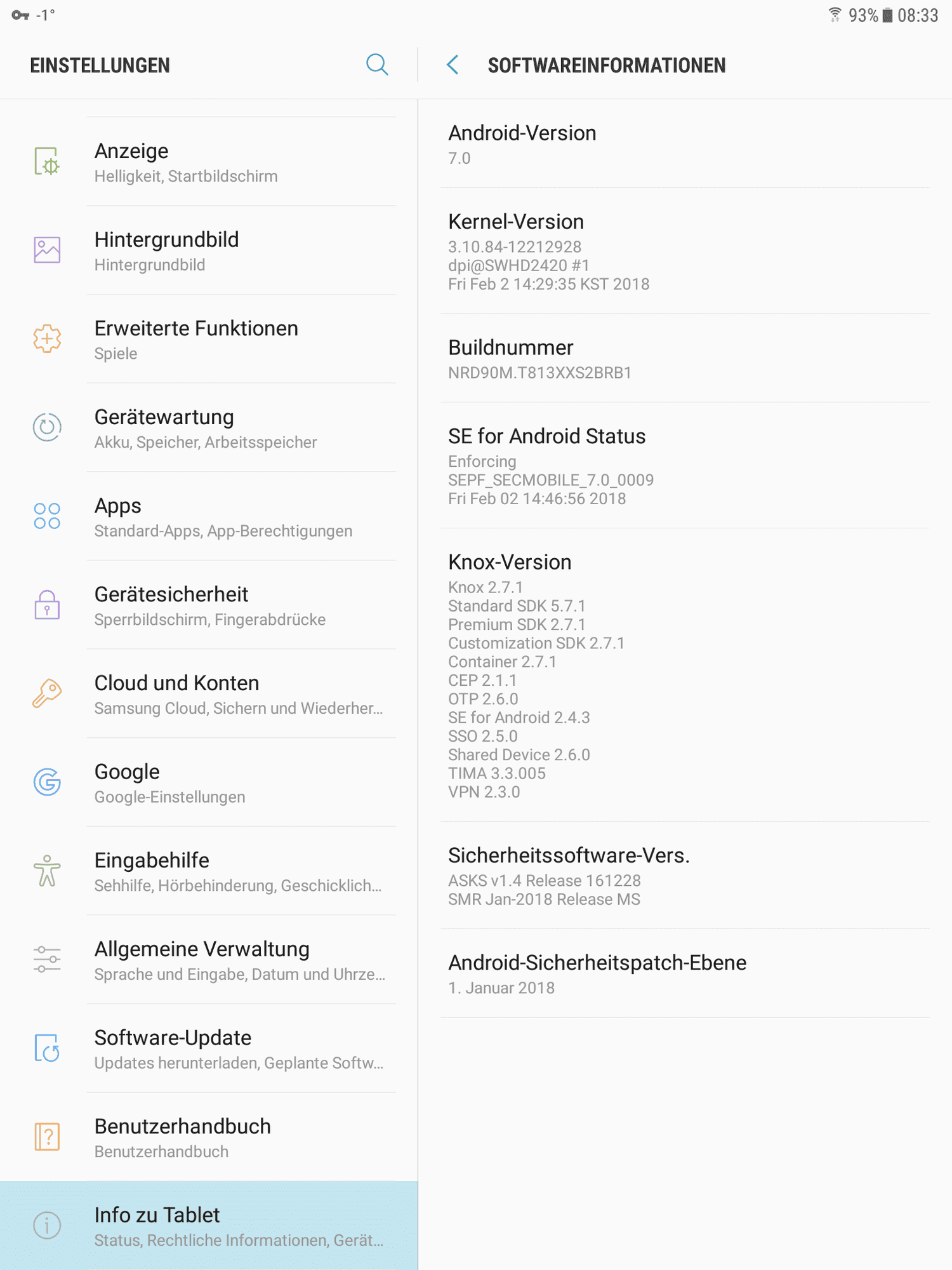

bitte schau mal unter "Einstellungen > Info zu Tablet > Softwareinformationen" und mach einen Screenshot von den dort angezeigten Daten. Diesen möchten meine Kollegen gerne haben, um bei der Problemlösung voranzukommen.
\@ DavidB: Besten Dank, dass Sie sich der Angelegenheit annehmen.
Anbei der gewünschte Screenshot:

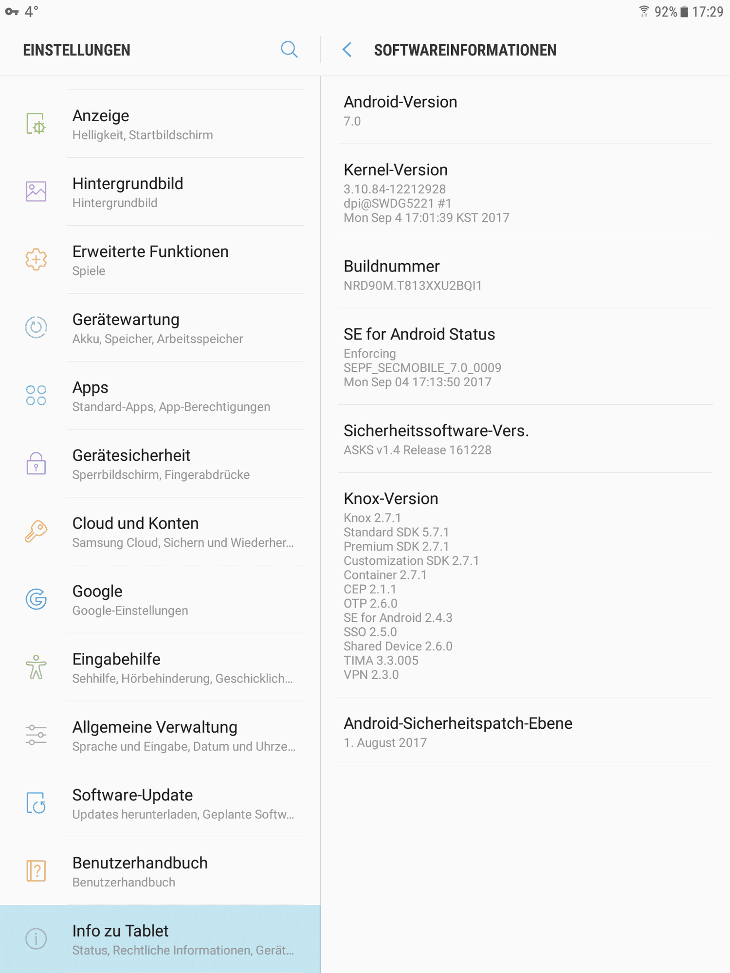

Hallo Anwender1,
kannst du mir noch einen aktuellen Screenshot zu deinen Softwareinformationen wie oben senden?
Dann leite ich den direkt erneut weiter.
Vielen Dank, ich habe das noch einmal an unsere Kollegen weitergeleitet.
