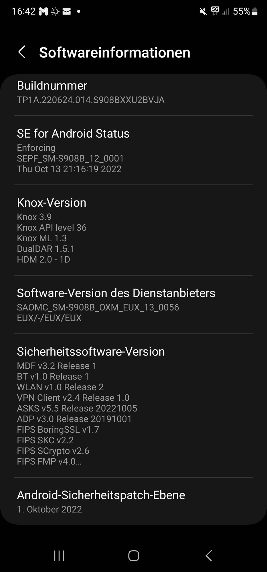

Ich vermute einmal das Du ein spanisches Gerät erhalten hast, so etwas kann durchaus in Deutschland vorkommen. Poste mal bitte einen Screenshot aus Einstellungen, Telefoninfo, Softwareinformationen und dort von Softwareversion des Dienstanbieters. Ich habe hier auch mal ein schwedisches Galaxy S7 erwischt.
Das ist hier ein User helfen Usern Forum, deswegen solltest Du nicht davon ausgehen das sich Samsung um Dein Problem kümmert wenn Du hier postest.
Das sollte bei Dir so aussehen
