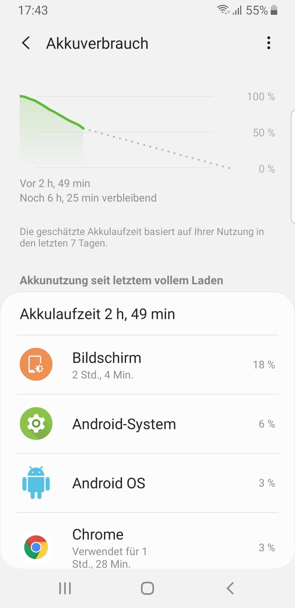

Bitte schick hier doch mal ein Screenshot von der Akkustatistik.
okay
Jetzt brauche ich nochmal deine Hilfe.
Also welche apps wie viel verbrauchen .
(Einstellungen akku ect)
Oder gibt es da einen speziellen Menüpunkt?
Danke
Die Statistik findest du unter "Einstellungen - Gerätewartung - Akku"
Hallo L: @Marc2611,
ich gehe davon aus, dass das der Screenshot deines S8 ist, richtig? Abgesehen davon, dass dein Bildschirm einiges an Energie verbraucht, sind die anderen Zahlen eigentlich in Ordnung.
Frage: Nutzt du die Always On Display Funktion? Falls ja, schalte sie testweise ab und behalte dann im Auge, wie sich der Akku verhält.
Generell kann es nicht schaden, wenn du die Einstellungen des Smartphones unter "Einstellungen > Allgemeine Verwaltung > Zurücksetzen > Einstellungen zurücksetzt" mal resettest. Keine Panik: Deine persönlichen Daten (Fotos, Kontakte, Chatverläufe etc.) gehen dadurch nicht verloren. Eine vorherige Datensicherung ist also nicht notwendig.
Das sieht leider nicht so gut aus. Falls du eine Sd Karte im Gerät hast, bitte diese testweise einmal entfernen. Auch die SIM kann im schlimmsten Fall den Akkuverbrauch in den Keller ziehen, was jeweils nicht in der Statistik sichtbar wird. Wenn aber auch das und sonstige Maßnahmen wie Zurücksetzen keine Besserung ergeben, ist eine autorisierte Samsung Werkstatt die nächste Adresse.
