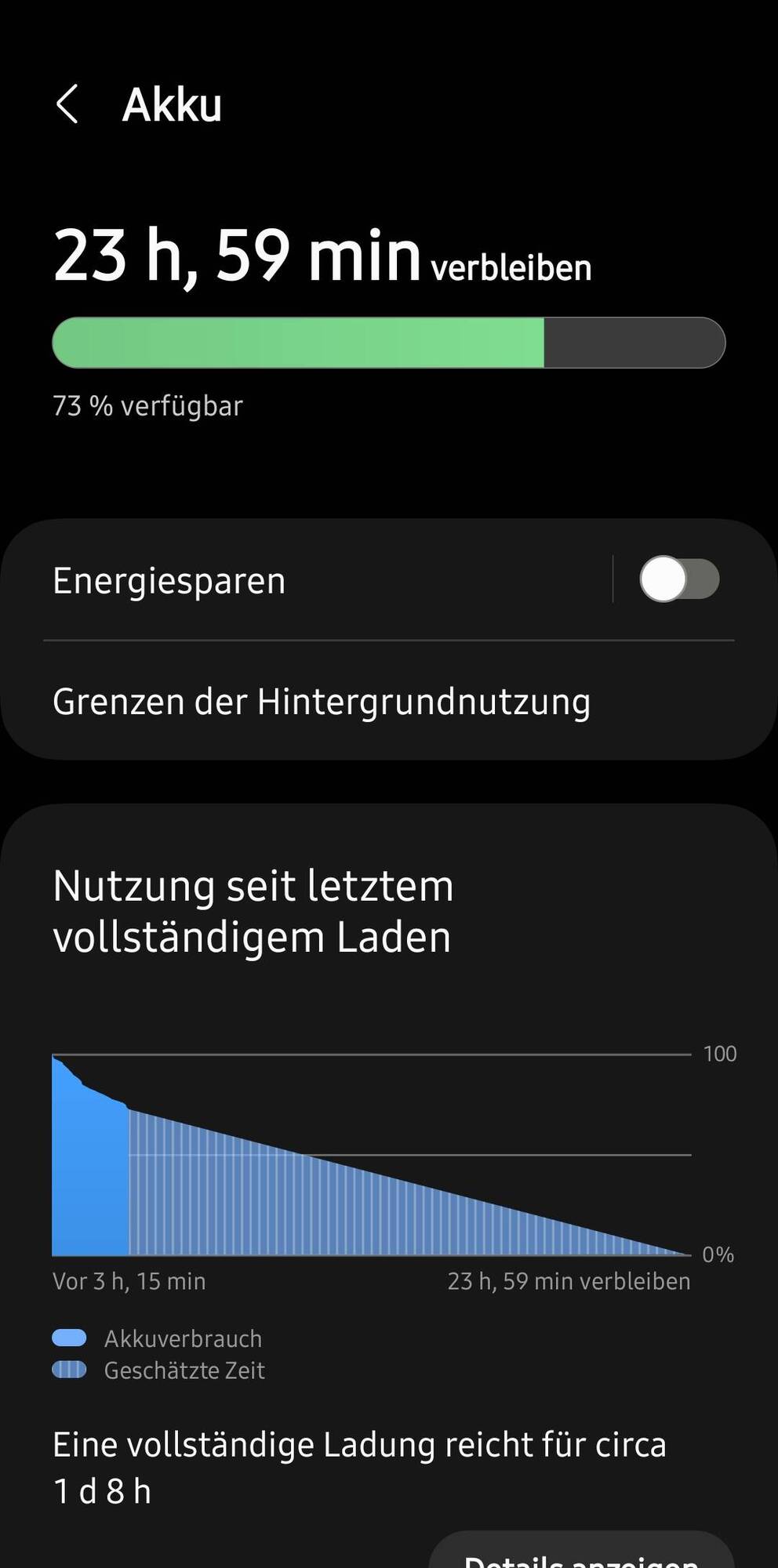

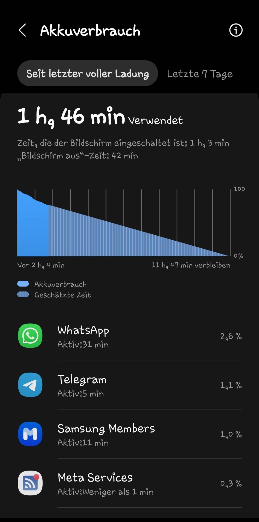

Hallo community
Wollte mal fragen welche Geräte ihr so habt und wie ihr mit der aktiven Nutzungszeit klarkommt . Meins ist ja schon älter vllt ist es ja normal. Da ich noch immer zufrieden bin mit dem Gerät. Komme manchmal höchstens auf 4-6,5 Std dann ist es komplett leer surfe spiele so gut wie keine spiele auf dem Gerät hab nur das nötigste drauf . Laut Diagnose von members ist der Akku normal.
Hab jetzt schon 75.Im standby verbraucht es fast nix

Da ist meine S20 5G noch deutlich besser, muss aber auch einmal am Tag geladen werden.
Oh ok gut *m:1f44d.png* das ist auch schon 3 Jahre alt 5g benutze ich eh nie. Und daheim nur WLAN. Dann ist der Akku wohl doch nicht so schlecht von meinem 20 5g lieb dieses Gerät *m:1f604.png*

Nach Aktivierung der Schutzfunktion sollte auch noch ein zusätzlicher Eintrag in der Anzeige des Akku Verbrauchs erfolgen, die in Deinem ersten Screenshot zu sehen ist.
Da werde ich gleich mal gucken beim nächsten aufladen *m:1f44d.png**m:1f44d.png*
