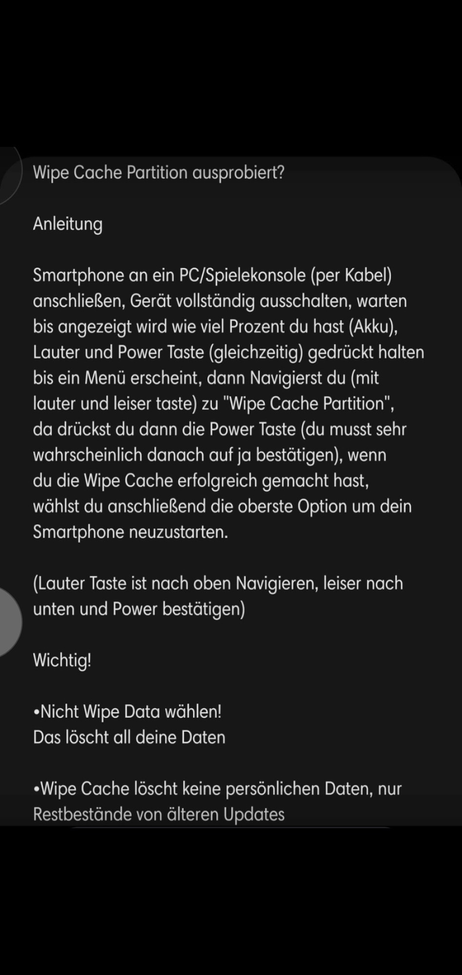

Mach mal einen Wipe Cache, hilft nach einem großen Update.

Ich hab leider nur das mitgelieferte Kabel und das kann ich leider nicht an einen PC oder Konsole anschließen würde das nicht mit einem Hard Reset gehen da muss man ja nicht das Smartphone irgendwo anschließen
L: @Iceman77
Alternativ geht auch ein USB Typ C Kopfhörer oder ein USB Typ C OTG Stick und eine Externe Festplatte mit USB Typ C Adapter. Der Adapter muss, allerdings USB 3.0 können. Der was beim S10 dabei ist funktioniert nicht.
