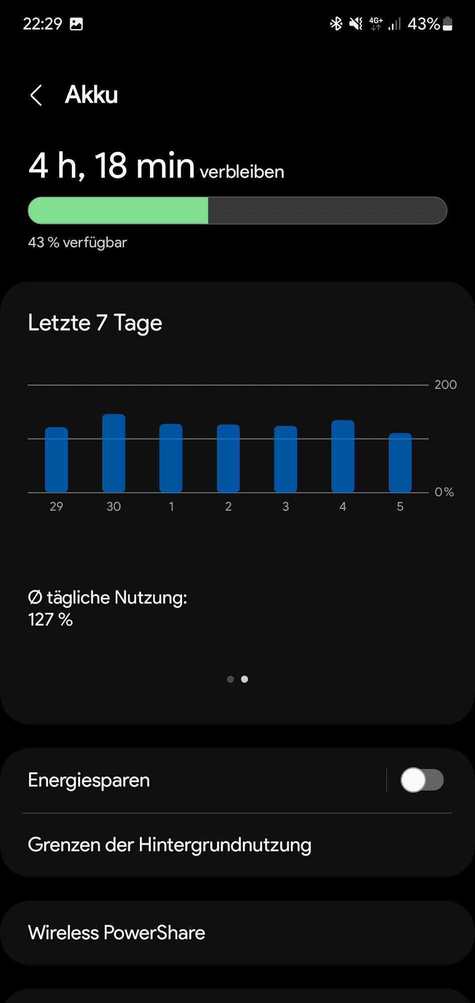

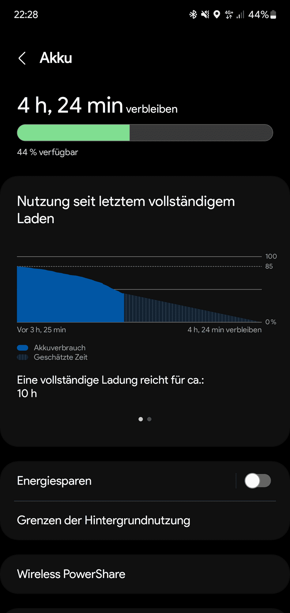

Tipp doch mal auf das Diagramm im ersten Bild. Dann öffnet sich ein weiteres Fenster in dem sehen kannst, welche App wieviel Akku verbraucht hat.

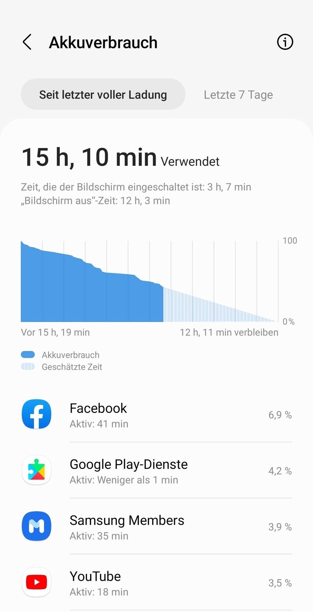

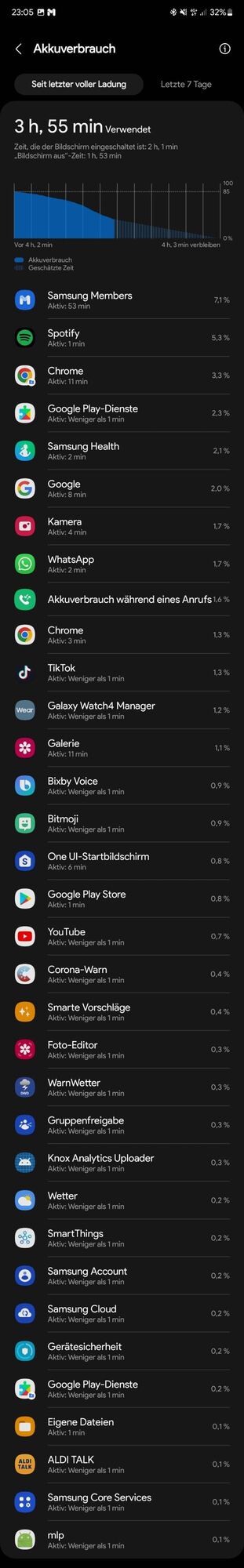

Tippst Du auf einen der Diagrammbalken im 2. Screenshot, kannst Du das Verbrauchsdiagramm für den Tag nach App sehen.
Eventuell läuft im Hintergrund eine App, die den Akku leert.
85 - die Apps (37.6%) gleich 47%, habe aber nur noch 32%
Da sieht eigentlich alles normal aus. :think: Hast Du mal den Akkutest hier in der Members App im Bereich " Hilfe holen " gemacht. Dort kannst Du ja selektiv oder komplett mal die Hardware Test.
