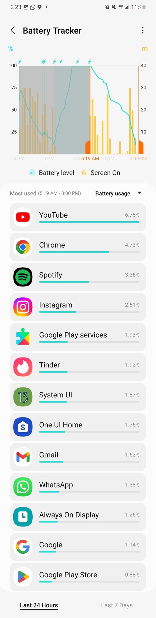

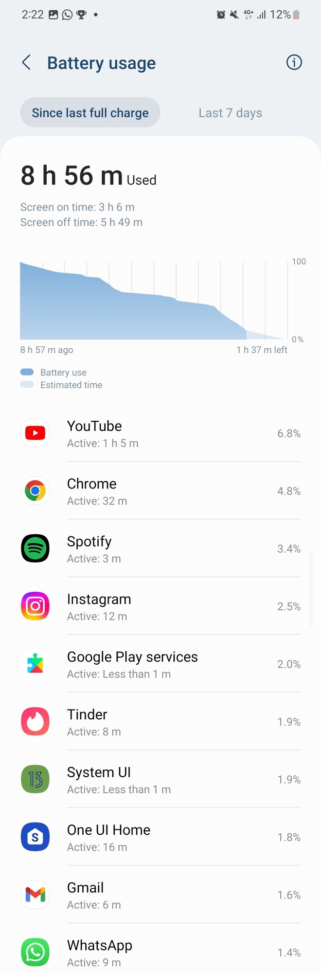

Ich habe seit ca. einem Jahr ein Samsung Galaxy S22+ und ich habe das Gefühl, dass sich der Akku sehr schnell entlädt.
Heute habe ich eine Screen-On-Zeit von 3h und mein Handy ist bereits bei nur noch 10% Akku. Wenn ich den Akkuverbrauch aller Apps zusammenzähle, sollte ich noch etwa 60-70% Akku haben.
Ich habe einige Screenshots im Anhang beigefügt.
Ist das normal, dass sich dee Akku so schnell entlädt?
Ich danke euch.

Du warst über eine Stunde bei Youtube aktiv. Die % zeigen die Nutzung der App aber nicht den gesamten Verbrauch inkl Display, das kommt noch oben drauf.
Je nach gewählter Auflösung gönnt sich das Display plus der Helligkeit auch ordentlich Akku, das sollte man immer im Hinterkopf haben.
