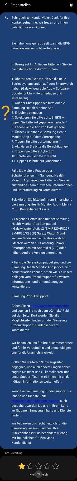

Bei der Kalibrierung stürzt die App nach der ersten oder zweiten Messung immer wieder ab, so dass die Galaxxy Watch 3 mit Bluetooth nicht für Blutdruck oder EKG genutzt werden kann.App Uhr 1.1.0037 BP/EKG App Handy 1.1.0.183
Hat jemand auch dieses Verhalten?

In Samsung Health die Synchronisierung anstoßen. Sollte die Health Monitor App anschließend immer noch abstürzen, an der Uhr eine Blutdruckmessung starten. Dann besteht die Möglichkeit, die Kalibrierung abzuschließen.
Danke. Das funktioniert leider nicht. Die App Schließer sich einfach auf dem Telefon, kurz nachdem die 2. Kali durch ist

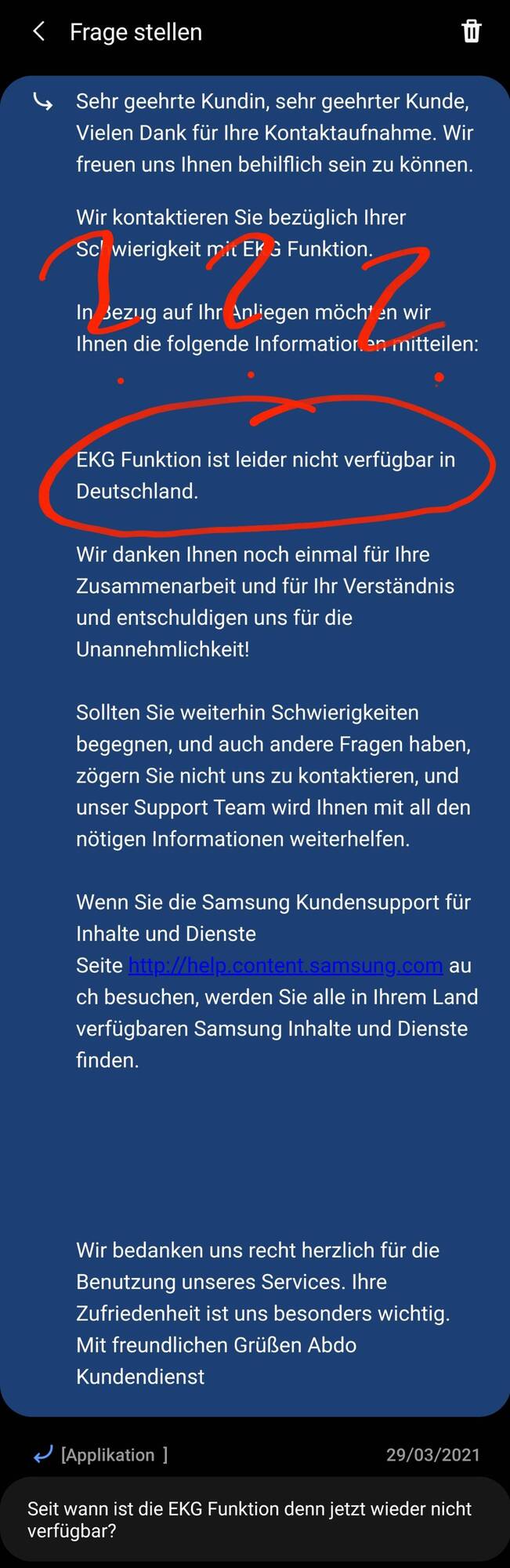

Hallo, Ich benutze seit zwei Jahren den Samsung A30s. Ich bekam zum Weihnachten einen samsung watch Series 3 als Geschenk. Der lässt sich problemlos mit meinem Handy verbinden, aber für die Messung von EKG und Blutdruck will er, dass ich den Samsung Health Monitor installiere. Dass habe ich eben...
