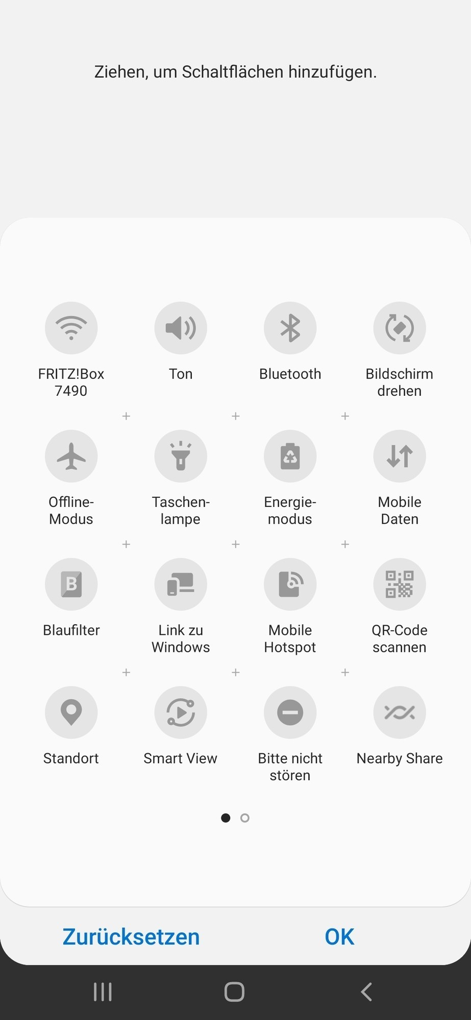

L: @Tiiny
Ziehe mal von oben nach unten.
Es kommt deine Quick Paneele/ Schnelleinstieg.
Gehe auf Drei Punkte.
Schaltfläche bearbeiten.
Was ist dort im oberen Feld?

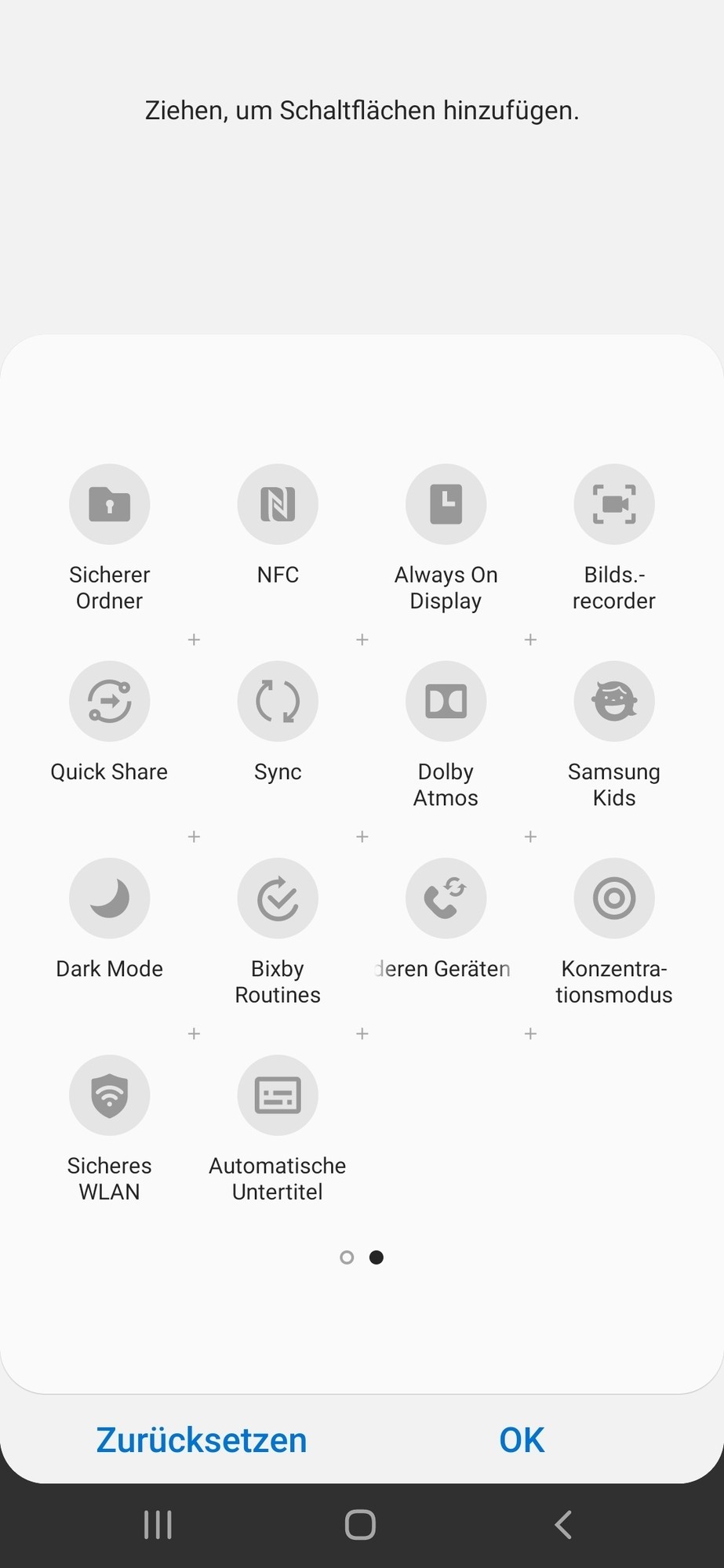

Habe das gleiche Problem WLAN Call Button aus Quick Panel seit kurzem einfach weg. Gibt es schon eine Lösung?
L: @Dalind
Bei Deiner Schaltflächen bearbeiten, da mal rein gehen. Ist es noch im oberen Feld?
Ziehe mal von oben nach unten, drei Punkte, Schaltflächen bearbeiten.
L: @Tiiny
Dann wird es wohl ein Bug bei euch sein.
Am besten man meldet soetwas.

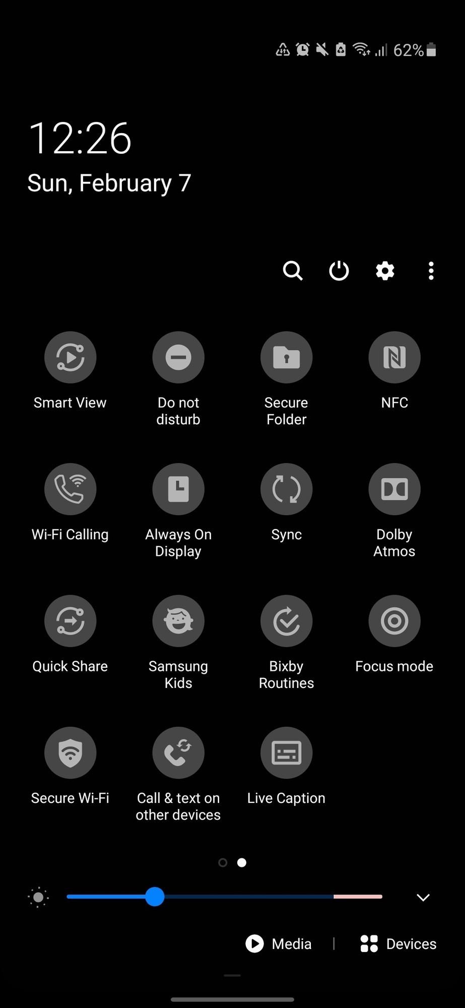

Moin, Bis zum S21 Ultra , vermutlich auch S22 Ultra, konnte man den Flugmodus aktivieren und anschließend WLAN-Call, wenn man alles, außer Telefonie ausstellen wollte. Hatte ich selbst zwar nicht wirklich genutzt aber immer mal wieder ausprobiert, wenn es in der Community hier und auch bei der...
