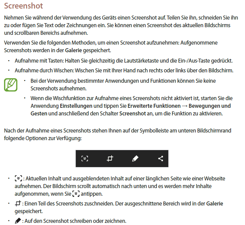

hast Du mal folgendes probiert, zumindest mit Galaxy A50:
Bedienungsanleitung ist unter ->Galaxy A50 | Samsung Service DE zu downloaden, da Seite 46 (hier PC-Ausschnitt)
siehe unten Beispiel, 1 Screenshot über mehrere Seiten mit Galaxy A70 (mit A50 sollte es auch gehen) - den Finger länger auf den nach unten gerichteten Doppelwinkel halten, die gewünschte Seite scrollt (etwas ruckelig) nach unten und an der Seite erscheint dabei ein Laufzeiger.

hallo L: @cdeskas
der "Balken" mit den 4 Optionen (scrollen, zuschneiden, schreiben/zeichnen und Freigabe/versenden) erscheint nach den Screenshot nur kurz und man muss bald eine der Optionen aufrufen - sonst ist der "Balken" gleich wieder weg.
Zitat aus der Bedienungsanleitung: Wenn keine Optionen auf dem aufgenommenen Bildschirm angezeigt werden, starten Sie die Anwendung Einstellungen und tippen Sie Erweiterte Funktionen und den Schalter Smart-Aufnahme an, um die Funktion zu aktivieren.
Zitat: Bei der Verwendung bestimmter Anwendungen und Funktionen können Sie keine Screenshots aufnehmen.
In der Bedienungsanleitung des A50 sind die Optionen beschrieben, jedoch nicht beim A40.
Probiere doch nochmal den Screenshot beim A50 und achte auf das kurzzeitige Auftreten des Balkens am unteren Bildschirmrand. Dann teste das Scrollen mit dem Doppelwinkel. Und überprüfe auch den Schalter "Smart-Aufnahme".
