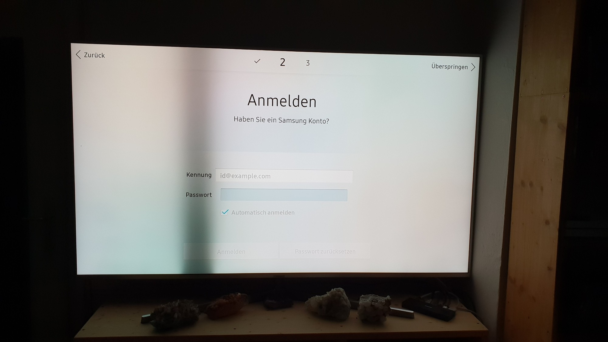

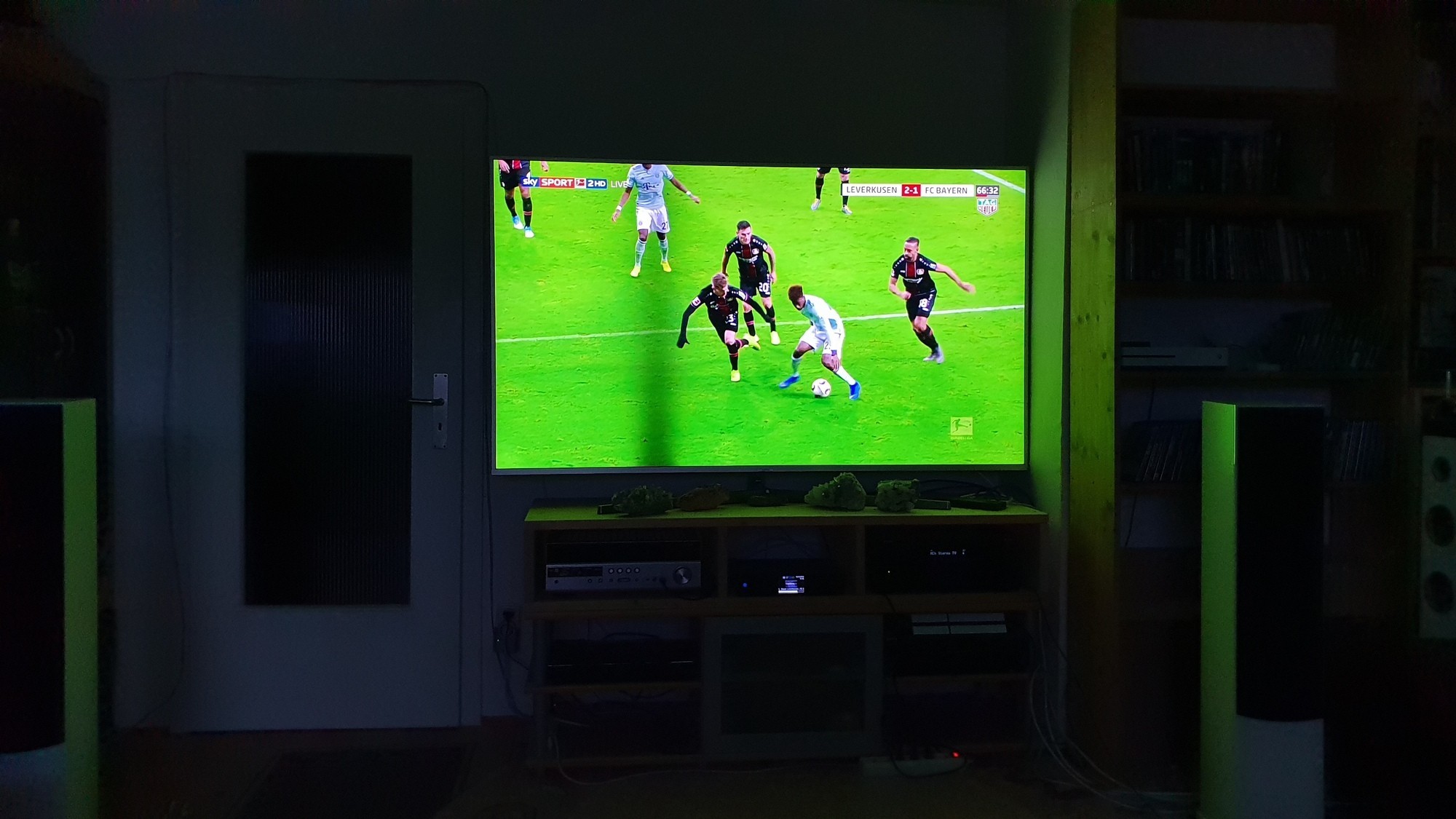

10 cm vertikaler grauer Streifen nach update auf 1262.0
r.
Vor dem Update war das Bild einwandfrei , kann leider die Firmware nicht downgraden.
Hat das noch jemand ??
Samsung MU8009 75 Zoll

Panel wurde heute ausgetauscht vom Service Techniker , waren zu zweit da und waren nach ca 40 min schon weg.
Bild ist wieder einwandfrei.
Vielen Dank auch an Samsung Support
@rickon schrieb: Vor dem Update war das Bild einwandfrei , kann leider die Firmware nicht downgraden.Hat das noch jemand ??Samsung MU8009 75 Zoll
*1f633.png* hast du schon einen Werksreset über die Fehlerbehandlung probiert?
Wenn du das Zurücksetzen meinst unter EINSTELLUNGEN , dann ja , hat nix gebracht und auch alles abstecken und vom Strom trennen auch nix , sieht für mich nach falscher Ansteuerung des Panels aus
